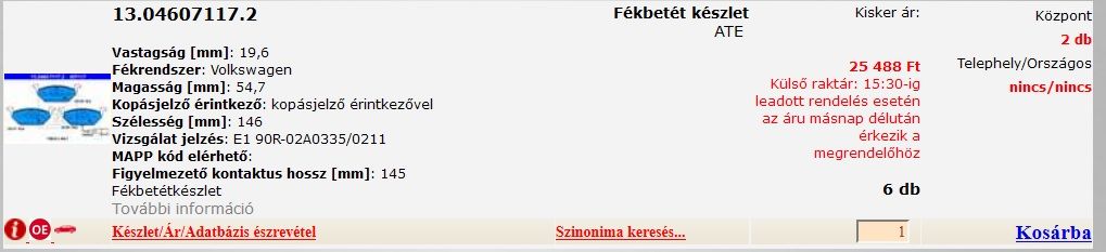

Mappa
2005 Bora 1.6 bcb
Üdv,
Miből tudom mekkora első féktárcsa kell a kocsira? Mértük most alufelnivel, tehát nem vettük le a kereket és 280mm ami nekem kell (elméletileg). Viszont ennek utána lehet nézni valahol? Valamire ez nincs felírva valahol? Mert van 250mm 280mm és 310mm első tárcsák. Csak elsőket cserélek, hátsók rendben vannak.Egyébként ATE tárcsa és textar betétet néztem ki, mehet?
