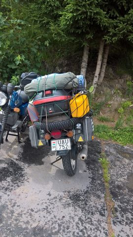

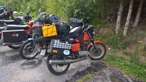

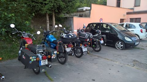

Megjöttünk a Magas-Tátrából közel 20 MZ-vel
Valamint Fuvaros velünk tartott pár napig, aztán szombat délután megindult Oroszország keleti szélébe, Magadánba a telepakolt MZ-vel
