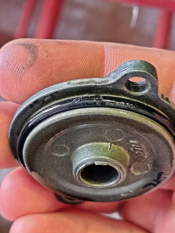

Én olajjal szoktam megkenni, ez is tocsogott. De akárhogy nyomom, nem megy a helyére, mert túl vastag. A csavar húzza be, így meg sérül. Ereszteni nem fog, csak csúnya.

Nem méretpontos a gyűrű, ez már felhelyezéskor látszott. -

KTM Duke 125. A gazdája nem fillérszexelő, mindenből gyárit kap a motor, de azért az, hogy a vadonatúj gyári tömítést becsípi a fedél, az vicc. Nem Rieju ez, baszki. Mondjuk ennek a fedélnek is a kidolgozási minősége, hát... minimum kérdéses.

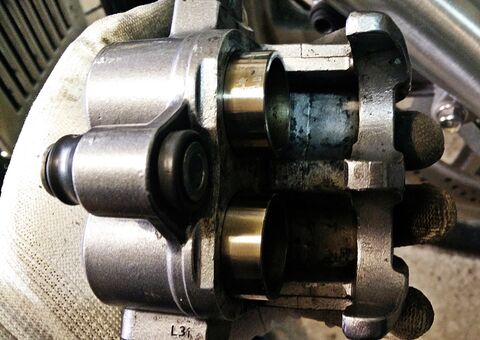

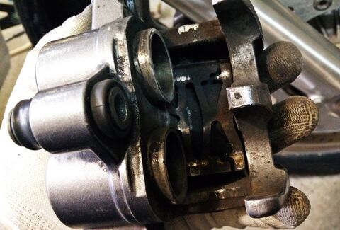

A legegyszerűbb házilagos módszer, hogy beteszel valamit a dugattyúk közé, ami megakadályozza, hogy teljesen kinyomd, de jobban kiengedni a dugattyúkat, mint a betétek. Fogsz egy lapos cipőfűzőt, belemártod a féktisztítóba, aztán körétekered és húzogatod. A dugattyúk belső oldala igényel egy kis akrobatikát, az kétségtelen.
Sokat segít, ha a cipőfűző végére raksz egy hajlított drótdarabot, akkor könnyebb aláfűzni a dugattyúnak, ha nincs hely. Ezek a dugattyúk is így lettek pucolva:
