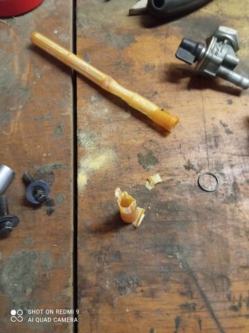

Nincs ideje belerottyani a benzinnek :).
Jol latom elporladt a szuro?

Sztem ugyan az a szivattyu van benne, mint a Foresightba es Deauvillbe.
Nekem ketto leegett a benzi hianyos uzem miatt.
Annak ellenere, hogy az egyik diodas volt.
De siman lehet a 20 eves kor baszott be mindakettonek. :DAmit tapasztaltam, hogy ha nincs eleg uzemanyag, akkor gyorsul a szivvatyu. Ha megvan a nyomas akkor leall.
Nalam tartalekon 30 km alatt le egett.
Kiszedtem a benzincsapot, es a szurot.
Hat toredeke mennyiseget tudott szallitani.
Erezhetoen gyengebb volt a vas. A benzin kutig pont kibirta. Ott meg atszereltem gravitaciosra .Gazfroccsos visszavaltassal kapocsolatban akartam kerdezni.
Probalgattam. Ha megvan a ritmus, akkor konnyebb visszarakni.
De sztem a kuplung rendszernek nem a kedvence ennel a V2 nel. Sztem hosszu tavon csak hamarabb veretem szet.
Egyebkent sem fontos az en motorzasi stilusomnak. -
