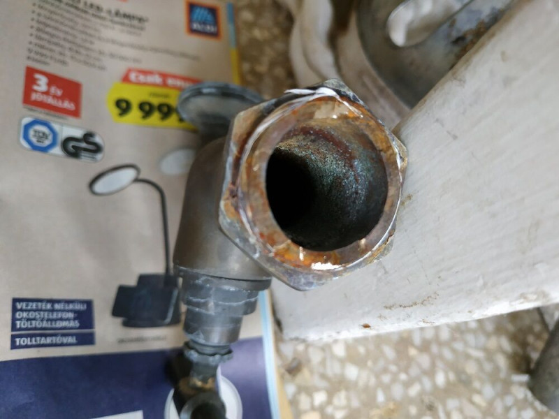

Hú ez nem mai cucc!
Ám a tömegáram jól van? Gondolom mindenki tudja, hogy ugyan a kazán csati 3/4", de azonnal minimum 1 dimenziót ugrunk, vagy ha kell többet is - felfelé...nem pedig lefelé...
Elhiszem, hogy ez a ritka, de mivel én csak ezt "ismerem", ebből tudok kiindulni.
Ez a váltószelep van a kazán alatt, itt közösíti a visszajövőket:
Tippre azt mondom, egyszerűbb volt egy fűtőkazánt legyártani, és így oldották meg, hogy tudjon HMV-t gyártani.
Ezen van egy tekerő, lehet vele csak fűteni / csak HMV-t gyártani, illetve van egy állás, ahol mindkettőt megcsinálja, itt viszont az a koncepció, hogy amikor már készen van a melegvíz, akkor vált fűtésre.Ebben reménykedek, hogy egy alapból fűtéshez beszerelt, de ugyanilyen típus nálam fog tudni HMV-t gyártani.
