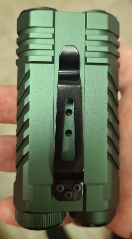

Megjött a lámpa, nagyon fasza!!!
Ez lett: Convoy S21E orange 21700 flashlight
LED type: XHP50.3 HI R70
Color temperature: 3000K
Driver type: constant current driver
Battery: Vapcell F63 6250mAhKöszi szépen a tanácsot!

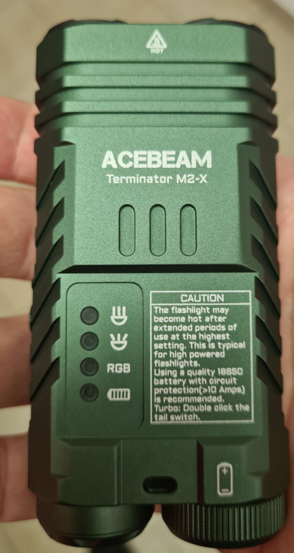

A lámpák esetében a zsebbe kerül pl a Zebralight SC53C N, a gyors kezelés végett. Oldalamon lóg a Fenix E09R, így azonnal a lámpát fogom meg. Oldalamon a tokjában az Acebeam UC25 található. Ezzel mutogatni is lehet, meg mindent is láthatok vele.
A kis táskámban a Terminator M2-X is elfér. Túrára fejlámpa, nagyobb rúdlámpa is jön velem. Biztos ami biztos.

Örülök , hogy tetszik a kis lámpa , ha zsebben akarod hordani , egy kicsit érzékeny a kapcsolja , de kikapcsolt állapotból 4 gyors gombnyomás és lezáródik és ugyanígy 4 gyors gombnyomás és már üzemkész , de lezárva is ha nyomva tartod a gombot világítani fog ameddig nyomod !! -

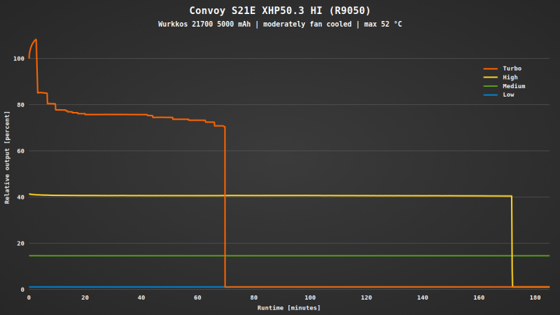

Ezek ugye jó választások a kategóriájukban? Általános felhasználásra kellenek, Convoy S21E mellé. Illetve el is kezdett érdekelni a téma.
Convoy T3/519A/5700K/12 Groups/Vapcell F15 1500mAh+Vapcell Q1 charger/150-500 lumen/60-135m
Ezt szükség esetén és az erő rovására akár Aldis elemmel vagy a meglévő Varta akkumulátoraimmal is tudom használni. Ehhez vannak is Varta, Energizer, Sony töltőim, és még tudok is venni olcsón plusz NiMH akkukat, pl az Ikeában. A 35%-os fokozaton vállalható ideig bírja. Kicsike EDC-nek feltételezem, hogy kiválóan alkalmas lámpa.
Wurkkos FC11C/519A/5000K/Buck circuit/18650 Li-lon battery (gyári)+type-C beépített töltés/50-1200 lumen/max 155m
Ez minden tulajdonságában gyengébb mint a Convoy S21E, de lényegesen kisebb is.
Jól gondolkozom? Mondtam butaságot?
