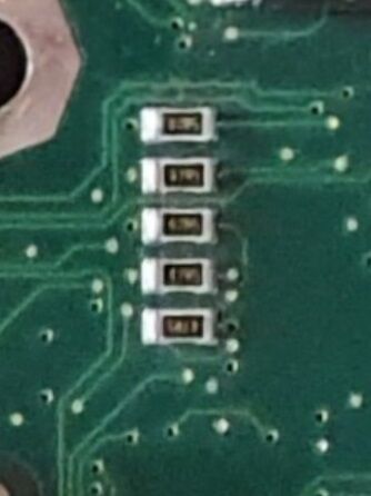

Az ellenállások nagy része végül kép alapján lett beazonosítva. A spécik azok mind meglettek szerencsére. Volt olyan ISA csatlakozóra kapcsolódó amit ki kellett következtetni. De logikailag egyértelmű volt az is, fixen low jelet ad egy nagy értékű ellenálláson keresztül, egy másik becsatlakozáson meg fel tudja húzni high értékre ugyanazt a pint. Ugyanezen logikával mennek a többi hasonló lábai ahonnan nem hiányzott ellenállás.
Az 50MHz órajel útjában lévők aminél nem tudom mi lenne a megfelelő. De végül ment ahogy beállítottam, azért lenne furcsa hogy most miért nem eszi meg ugyanazt a jelet ... még próbálkozom újra elérni az illetőt aki végül képeket adott, mert ez a részt totál homályosan küldte el.Egyébként ezen a lapon még minden 5 Volttal megy. Szerintem nehéz elrontani. Egy rossz értéktől inkább logikailag sérül, instabillá válik.

nem tudom, itt ahová az órajelek mennek, érzékenyek-e az impedanciára, amit számomra érthetetlen módon képesek eleinte tolerálni. Lényeg, hogy aztán ha rendesen be van állítva akkor megy, vagyis nem ment tönkre az IC.
Valóban jó lenne egy jobb kép a kérdéses részről, remélem kapsz még egyet. -

Sajnos ötletem sincs, hogy mitől mehetett tönkre, találkoztam már olyan lappal ami nem kezel 256k modulokat csak 1 MB-osat, de nem ment tönkre, csak nem is indult vele, az is 386sx volt de intel chipsettel.
Ami még eszembe jut az, hogy érdemes lenne megvizsgálni jobban azokat a 256k memóriamodulokat, ami után nem indult, hátha nem szabványos, pl. Toshiba mérnökei is újragondolták a kiosztást...
286-os Toshiba gázplazma laptop memóriabővítéseHatalmas respect!
Első gondolatom az lett volna, hogy azért használták alkatrészbányának, mert amúgy elpusztult... De ez nagyon nagy mentés volt
vrob
Respect a kitartásodért...
286-os Toshiba gázplazma laptop memóriabővítéseAztaaa ... na ez már érdekes. A 28-as pinre felfigyeltem én is, hogy össze van kötve a 2-essel a lapon. Megpróbálom kilogikázni mi is történhetett a két modul kombinálásával.
Toshiba modulokról van szó itt is, az van benne gyárilag.
Köszönöm a tippet!
Majd megírom mire jutottam. -
