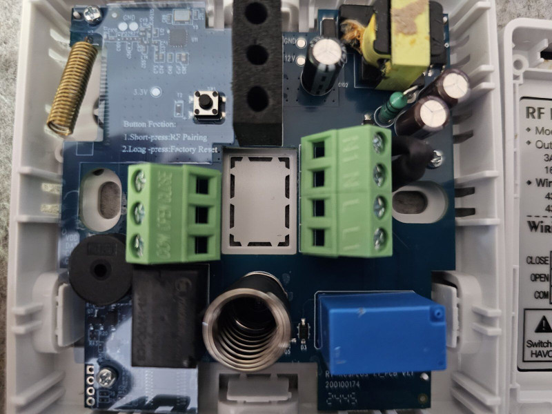

Üdv, kis gondom akadt motoros redőny vezérlőkkel, a hajam dobtam el majdnem...
A lakásban lévő vezérlők rendben működnek, áramszünet után nem csinálnak semmit, maradnak a redőnyök az áramszünet előtti állásban.
Viszont a szuterénben lévő vezérlő (mind wifi-s + kapcsolós), ha visszatér az elektromos szolgáltatás, akkor teljesen nyitott állásba viszi a motort.
(pár hete volt egy több órás eon karbantartás, akkor derült ki, épp otthon voltunk...)
Ideiglenes megfordítottam a motor bekötését, így mindig teljesen zárt állapotba megy.
Tegnap kipróbáltam, hogy megcserélem egy fenti vezérlővel a lentit, de a helyzet nem változott, a fenti nem csinál semmit, a lenti elmegy nyitott végállásba (app szerint is).
Próbáltam az app-ban a Default/Reverse módot is, de az sem oldotta meg a problémát.
Kérdésem, találkozott-e már valaki ilyen anomáliával illetve, lehetséges-e hogy a gyengébb WiFi kapcsolat okozza ezt a viselkedést?
Előre is köszönök minden építő tanácsot. Colin -

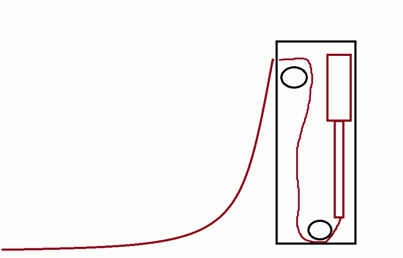

Ötletet kérnék, hátha valakinek van: a feladat egy autóbehajtó lezárása egy lánccal. Ez viszonylag egyszerű, de lusta vagyok minden alkalommal kiszállni az autóból és leakasztani a láncot, majd visszatenni.
Ezért a következő feladat, hogy valahogy automatizáljam a láncot. Kell egy napelem és egy akkumulátor, mert tápellátás nincs a helyszínen. Feltételezem, hogy kell nézni kötél, vagy sodrony amin le lehet engedni a láncot, kell valami amire ezt fel lehet tekerni, kell egy motor ami forgatja a dobot és kell egy vezérlés.
Ezek közül bárkinek bármelyikre van-e jó ötlete konkrét típusra, megoldásra? -
