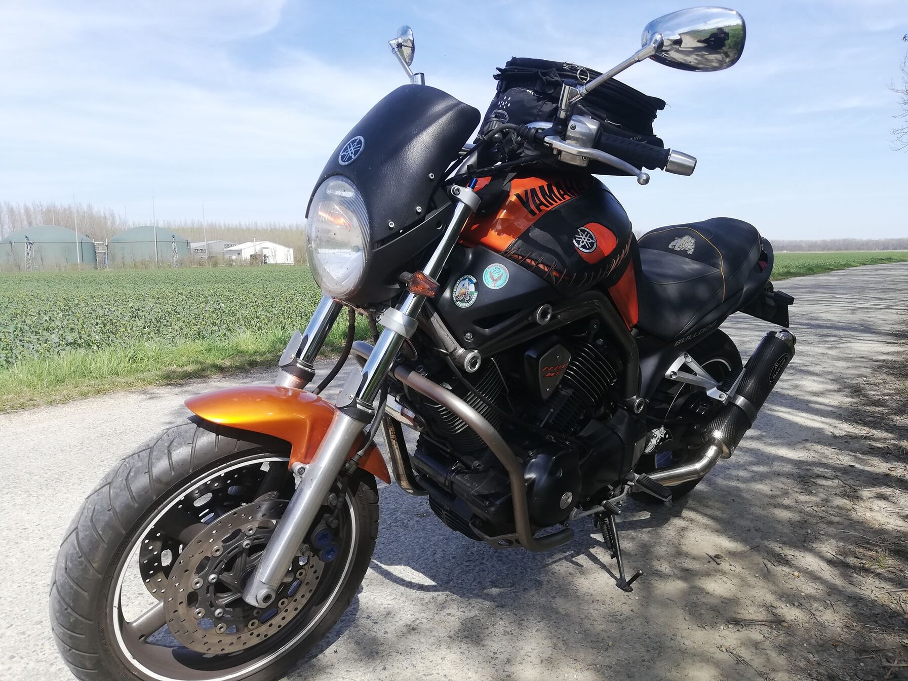

Márka a régi--Stílus:Újra kell tanulni motorozni ezen---Hengerszámom megfelezve--köbcenti 1,88x növelve--pacik + 10 LE-- hengerelrendezés V,--nyomaték 88nm.Célba értem.....meghoztam a nagy döntést,bár eltartott cirka 1 évig.....
Az utolsó pillanatig inogtam....de ez az ami kell!!!
