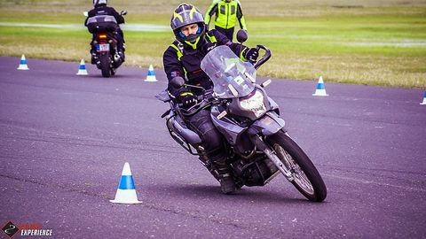

#98731
Safetyhungaryról jut eszembe, szombaton voltunk vezetéstechnikai tréningen tesómmal. Érdekes volt, sokat tanultam, sokat gyakoroltunk, rohadtul elfáradtam, igaz tűző napsütésben full beöltözve nyomtuk egész nap.
Motoros rendőrök tartották a tréninget, nagyon profin nyomták.
Voltak régi, rutinos motorosok is akik már több tréninget végigjártak, többek között a honda safetyt is, azt mondták, hogy ez a legjobb, már többször voltak ezen is.
Amit én hiányoltam és hiányolok ezekből a képzésekből az a nagyobb sebesség. Utána olvasva minden ilyen képzésen lassú tempónál manőverezést gyakoroltatják ( meg vészfékezést, kikerülést, stb), de közúton jóval gyorsabban halad az ember. -

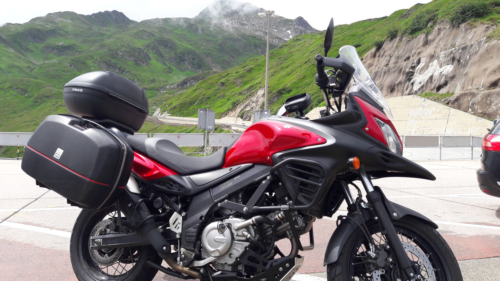

#98683
Üdv a Klubban
Örülök, hogy van valaki, aki összetudta mérni az SV-vel. Én is nézegettem régen, de ránézésre baromi kényelmetlennek tűnt, ezért hamar elvetettem az ötletet.Nem tudom, te mennyit bírsz a DL-el, nekem a napi rekordom 770 km egyelőre, úgy kétszázanként kell megállnom vele pihenni. Majd érdekel a te véleményed is.
Van rengeteg DL specifikus oldal, érdemes regisztrálnod, bármi kérdésed van, tudják a választ:
Vstrom Club: [link]
Angol FB csoport: [link]
Magyar FB csoport1: [link]
Magyar FB csoport2: [link] -
