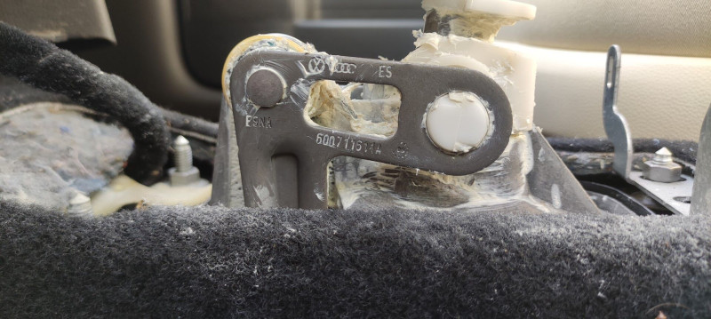

molnarpeter #217922 üzenetére
Ez a váltó tűnik hasonlónak mint az enyém, de itt átfúrja azt a részt:
Itt van pl ez a műanyag persely: [link]
Ez talán jó. "Fit any VAG car model equipped with 02J gear shift lever"
Azt viszont nem tudom hogyan tudnám leszedni a fenti képen látható fém bigyót, mert nincs csavar a bal oldalán. Ami videókat láttam 4-es golf váltóról azon ott egy csavar volt amit kicsavarva ki lehetett lazítani a fém bigyót és így ki lehetett szedni a perselyt is.
molnarpeter
meszike91 #217921 üzenetére
Nézd meg katalógusban. Alkatrész boltokban is van néhány lehetőség. Illetve ebayen árulnak készleteket.

Sziasztok! Adott egy VW polo 2007-es 1.4 benzin 80le bud motorkód.
Néha nem veszi be a kettest és arra gyanakszok hogy a műanyag persely lehet kopott a váltórudazatban. Honnan lehet ilyent beszerezni? A többi vw modelhez tartozó persely is ugyanaz? Hogyan lehet kicserélni a perselyt? Ami videókat láttam ott le lehet csavarni a bal oldalt lévő fém bigyót, de nálam nincs csavar ott.

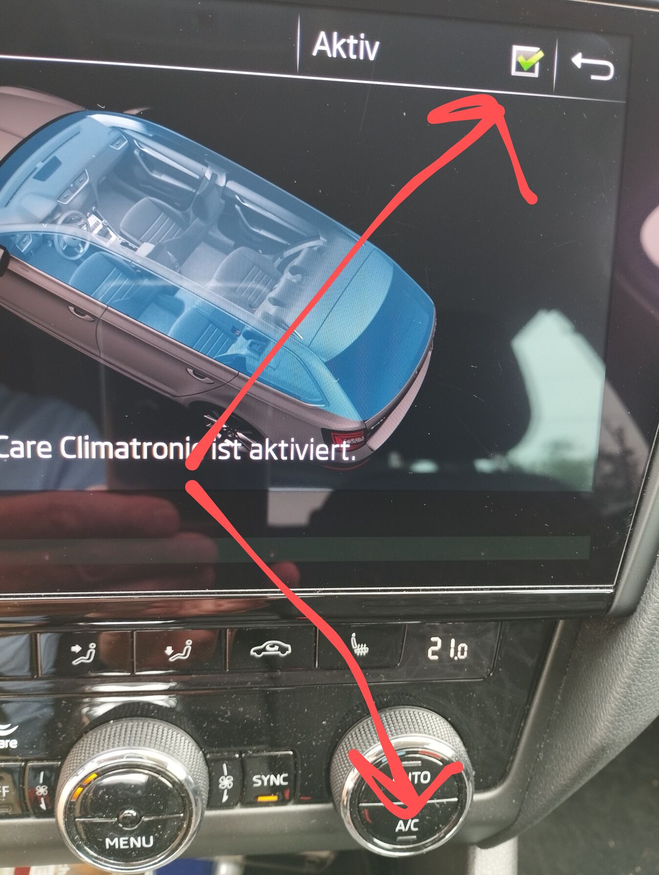

tibbike01 #217910 üzenetére
Lehet elbeszélünk egymás mellett, mert én erről a feliratról beszélek. A menüben a felirat lehet hogy zöld lesz, azt nem figyeltem meg eddig. Holnap megnézem.
A gyorsgombokat is
(Nem is tudtam hogy van olyasmi) -

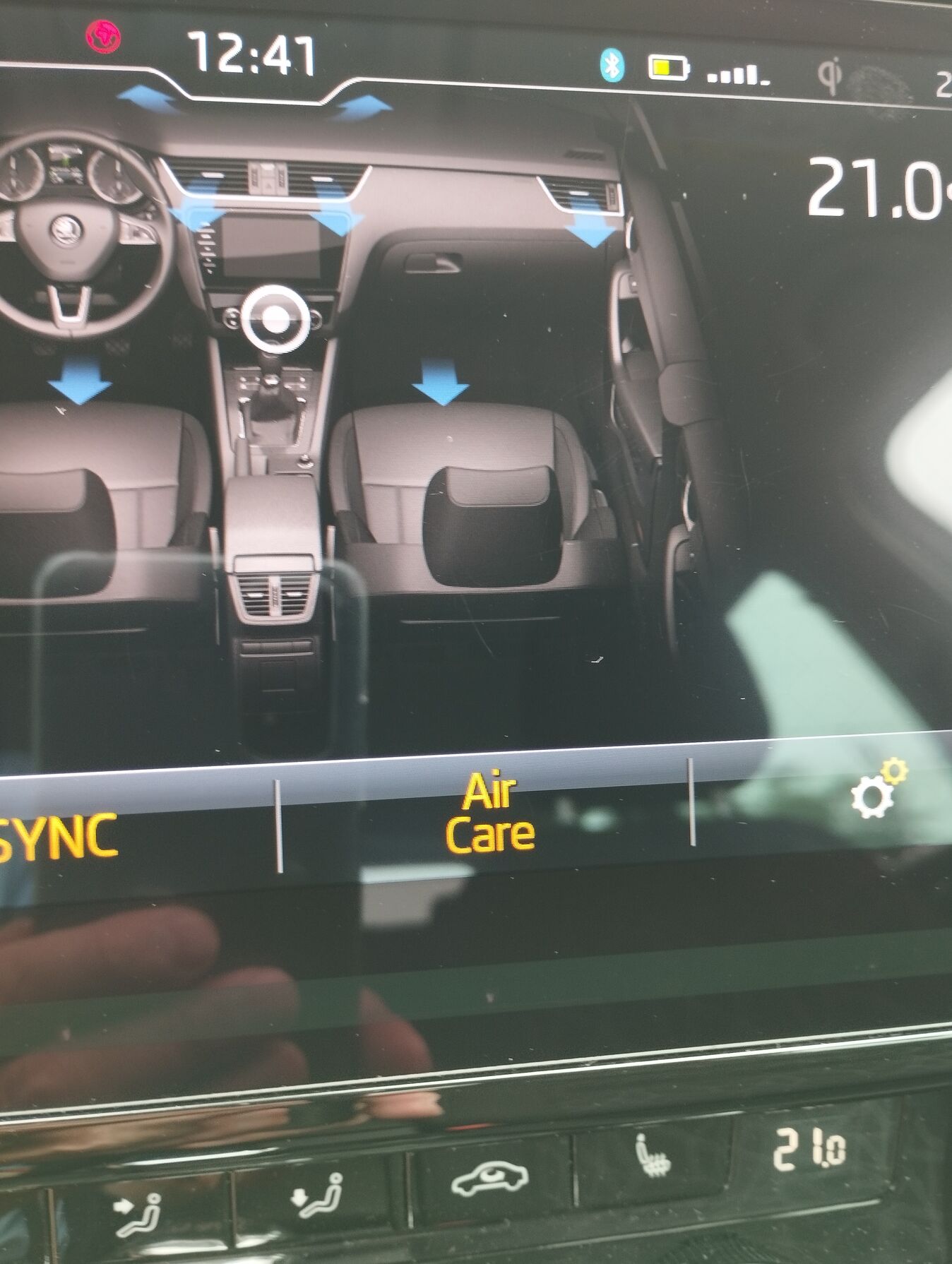

tibbike01
gyulaszu #217907 üzenetére
Alapértelmezetten OFF állásban van. Minden induláskor újra be kell kapcsolani.
Akkor aktív, ha az air care felirat zöld színre vált, ha szürke, akkor nem aktív. Csak klímával működik az air care funkció. Tehát, ha kikapcsolt klímánál bekapcsolod az air care-t, akkor bekapcsolja a klímát hozzá.Itt egy pontos definíció:
"Ha a légkondicionálás menüben aktiválja az Air Care funkciót, a beáramló friss levegő és az utastérben keringtetett levegő aránya összekeveredik és megtisztul, így a levegő minősége az autóban állandóan magas szinten és kihasználtság mellett stabil marad. a szűrő optimalizált. Ezenkívül egy levegőminőség-érzékelő érzékeli bizonyos szennyező anyagok túlzott szintjét a kültéri levegőben, és szükség esetén recirkulációs üzemmódba kapcsol, így megakadályozza, hogy a saját kipufogógáza vagy a mosófolyadék szaga kerüljön az autóba." -
tibbike01
426os #217905 üzenetére
Igen. A belső levegőt keringteti (többször a pollenszűrőn keresztül) úgy, hogy néha kever mellé egy kis külső levegőt is. Én sem használom, de pályán hosszú úton néha benyomom, habár semmi előnyét nem érzem, de jól esik a lelkemnek.
Úgy jobban működne, ha a külső levegőt mégegyszer átküldené a pollenszűrőn az utastérbe küldés előtt.
Vannak akik "mindig on"-ra kódolják obd11-el, de szerintem ez butaság.

Tudom sokszor volt már téma, de valahogy sosincs konszenzus. Ti szoktátok használni az "Air Care" funkciót?
