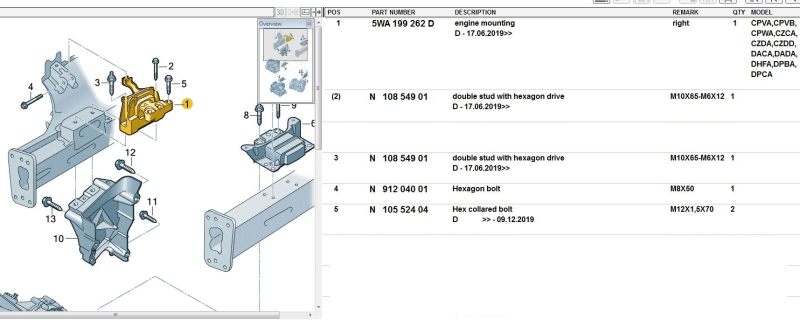

#237648
Motortartó bak: cserélve, végre bent az új, gyári, JÓ alkatrész.
Kicsit hosszabban, ha nem akarja valaki visszakattintgatni az előzményeket:
Szóval gyanús volt nekem, hogy kicsit több vibrációt tapasztalok, mint kéne, szerintem mikor megvettem az autót 2 éve, nem ilyen volt. Nem is egyik napról a másikra lett rosszabb, hanem szépen lassan, fokozatosan, emiatt kvázi hozzászoktunk nem volt annyira feltűnő.
Az esedékes műszakival egybekötve kértem a helyi szervizt, hogy cseréljék ki a kérdéses bakot. Ki is lett cserélve, 2x is :D A szerviz beszálltója benézett valamit és a 3 hengeres 1.0TSI bakját küldte először, amit a srácok kérdés és gyanakvás nélkül be is szereltek, én meg már csak itthon vettem észre, hogy nem stimmel a rajta lévő cikkszám. Jó pár levélváltás és telefonhívás után sikerült meggyőzni őket arról, hogy ez nem az én autómhoz való bak, de végül el lett ismerve a hiba és 2 nap múlva soron kívül kicserélték a jó alkatrészre (egy ingyen autómosással, meg sok szabadkozással, bocsánatkéréssel egybekötve).
A lényeg: Az autót, mintha kicserélték volna, újra új autó feelingje van. Alapjáraton (minimális melegedés után) sehol semmi vibrációt nem tapasztalni. Emellett csendesebb lett az autó minden fordulatszám tartományban (pályatempónál pl teljesen eltűnt a motorhang, a régi bakkal kicsit hallatszott a motor) és sokkal simábbak lettek a váltások is (manuális az autó), nem mocorog annyit a motor terhelésváltásnál, mint előtte. Ez főleg egyesben, induláskor vagy gázelvétel-adás közben volt elég rossz a régi bakkal, eléggé kellett figyelni a kuplungkezelésre, hogy ne bólogasson az autó. Nagyon örülök, hogy szembejött az a fb videó annó és ennek hatására elkezdtem a témával foglalkozni.
Érdekesség, hogy az 1.0TSI bakjával is csendesebb volt az autó, a motor is feszesebben állt, de azzal megjelent egy magasabbb frekvenciájú vibráció, ami hidegen-melegen, mindig érezhető volt. Ez tök jól mutatja, hogy mennyire számít a bakok hangolása és hiába néznek ki ugyanúgy kívülről, nem csereszabatosak.
Egyik előző autómnál (Fiat Bravo T-jet) is kellett cserélni ugyanezt a hidrós bakot, ott is ugyanez volt a helyzet: erős vibráció, pedig a bakon nem volt nyoma olajfolyásnak. Csere után az is teljesen más autó lett. Én ezek után megkockáztatom, hogy ezek a bakok sokkal csakrabban mennek tönkre, mint az a köztudatban él, csak az emberekenek nem tűnik fel.
Mégegyszer hatalmas köszönet Corsanak a rossz cikkszámmal kapcsolatos gyanúm igazolásáért, illetve a megerősítésért, hogy a kívánt cikkszám létezik (a beszállító először azzal hárított, hogy az autómba való cikkszám már nem elérhető és a másik a helyettesító alkatrész). A segítséged nélkül lehet, hogy 1.0TSI bakkal használnám most az autót és nagyon csalódott lennék :D
Én javaslom mindenkinek, hogy szemrevételezze a kérdéses bakot, ha kellemetlen vibrációt tapasztal. Ha meg van ülve, mint az enyém, akkor csere. Biztos vagyok benne, hogy ennek a baknak a kezdődő vagy fennálló hibája is közrejátszik a 2 hengeres módban jelentkező kellemetlen rezgések megjelenésében.
A bak maga kb €150-170 (MO-n picit drágább), cseréje normaidő szerint kb 1 óra. Összességében nem egy nagy kiadás. Én a csavarjait is cseréltettem, mert nem nagy tétel, de elvileg nem kell.
Kereshetőség miatt: Golf 7.5 1.5 TSI DPCA 2019.11, 73e km -

Köszi neked is a visszajelzést. Akkor csak volt valami abban a múltkor linkelt videóban (talán NSZ volt) és mégis szeretnek tönkremenni. Sunyi hiba egyébként, mert nem egyik napról a másikra ment ez sem tönkre és szerintem az átlag embernek nem is tűnik fel, ahogy lassan megváltozik az autó karakterisztikája. Nekem is csak gyanús volt, hogy mintha korábban kevesebb vibráció lett volna, illetve az a videó triggerelt be igazán.
Esetleg, leokéznád, hogy jók-e ezek a cikkszámok? Illetve meghúzási nyomatékot azt így elsőre nem találtam a csavarokra.

Köszi. A csavarok mindenképpen cserések, nem kérdés. Etka szerint az enyémben is már a vastagabb van, hosszabb csavarral (DPCA motorkód azt kapta, DADA még nem).
Még megvárom Corsa visszajelzését is, aztán lehet az áprilisi műszakira beidőzítem ezt is, mert nem biztos, hogy van kedvem vele itthon szívni (nem tűnik nehéznek, de 2x emelni, motort támasztani csápos nélkül nincs kedvem).@Fandango

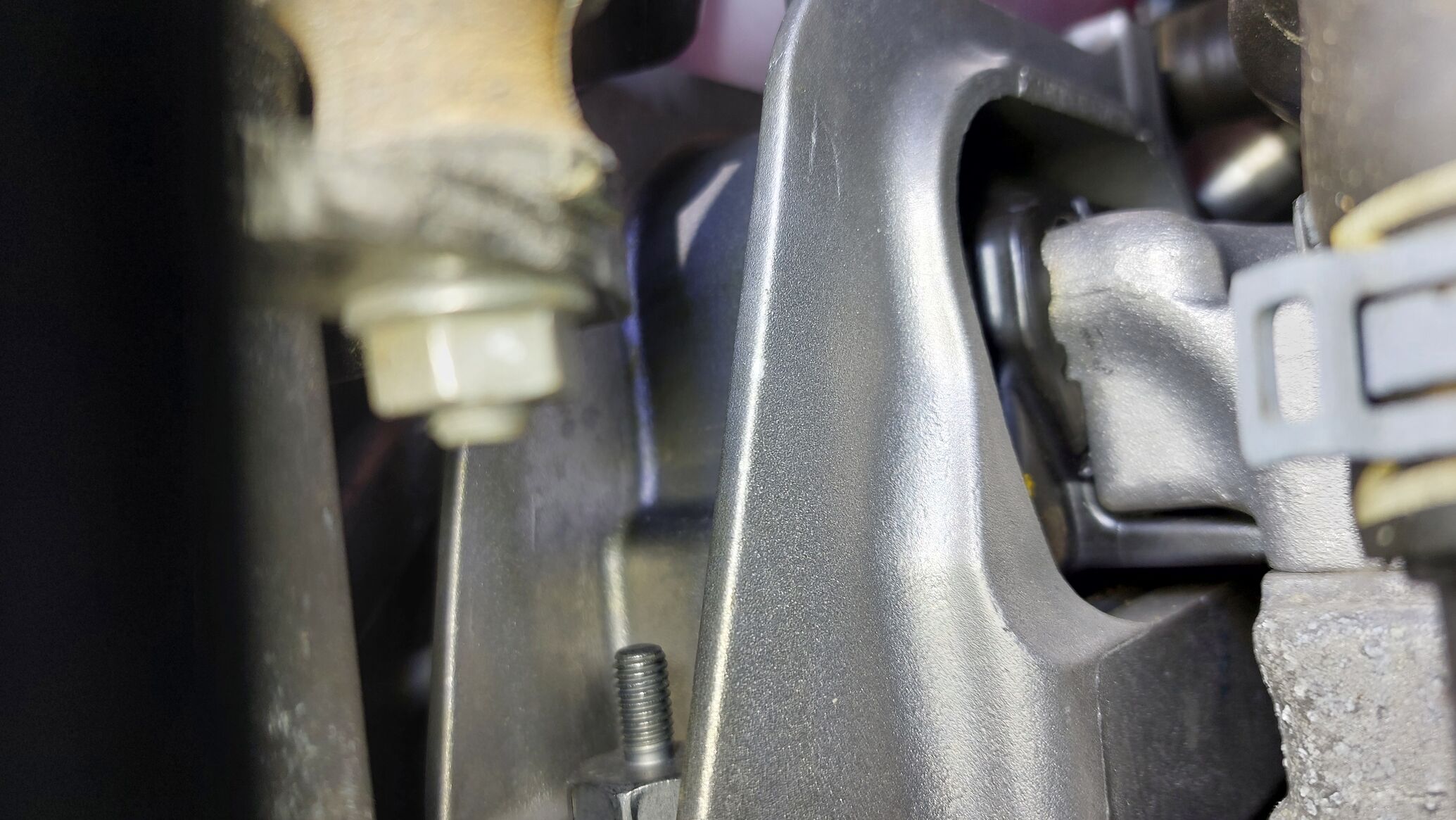

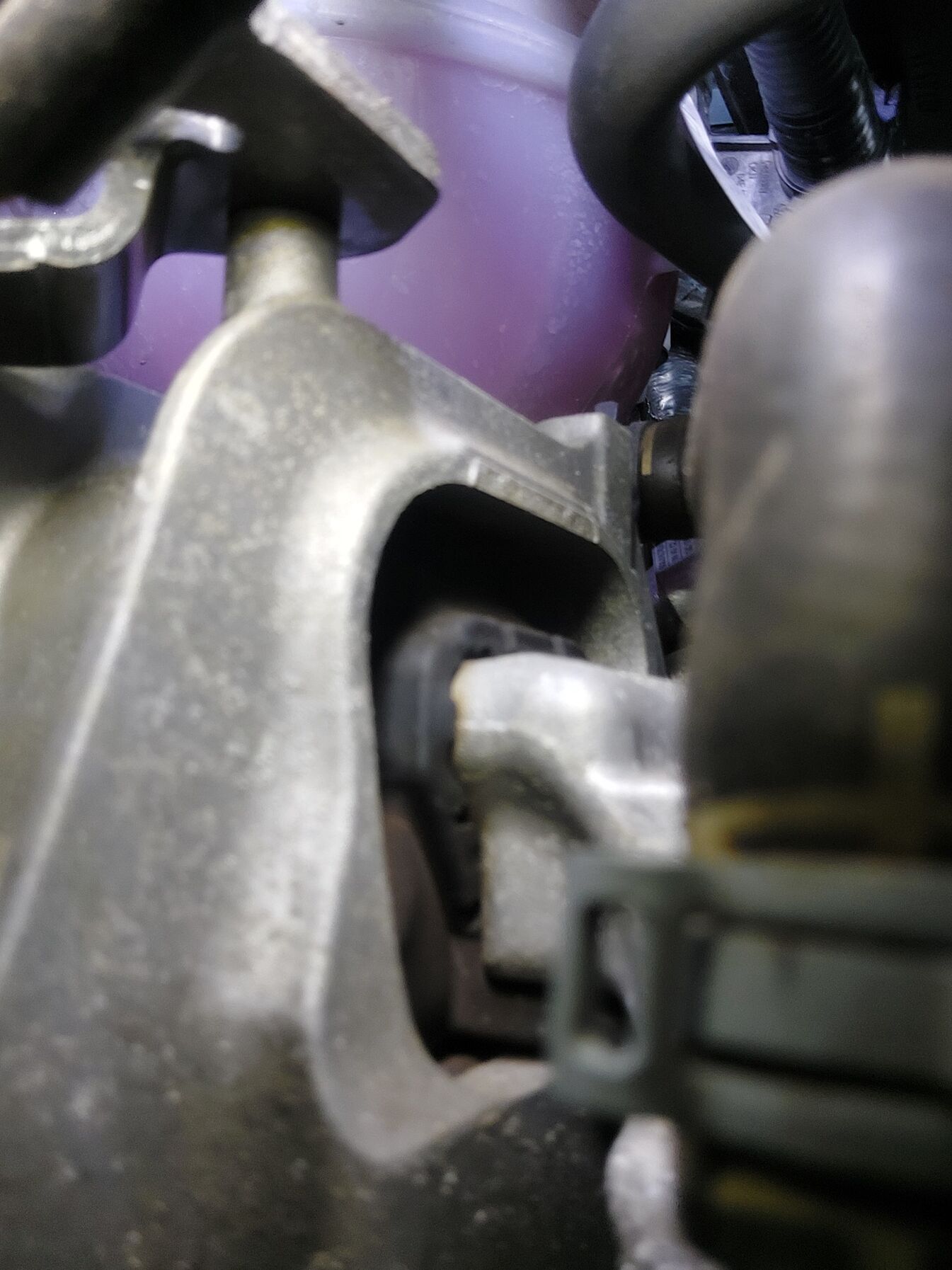

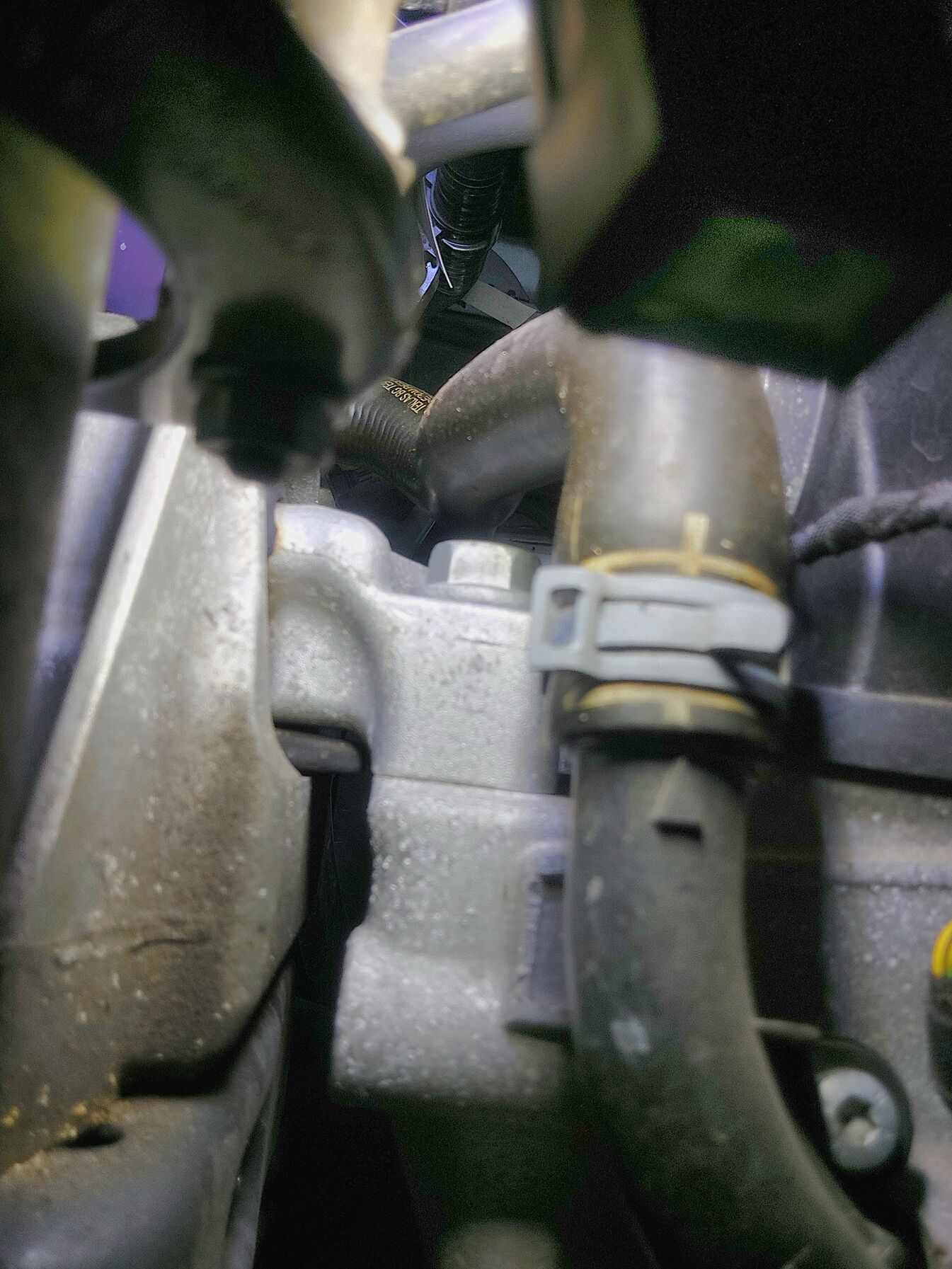

Ma rákukkantottam a tartóbakra. Folyást nem látok mellette, de az állása a szememnek furcsa, mintha meg lenne ülve. De az is lehet, hogy jó, nehéz eldönteni. Nem nagyon találok a neten ebből a pozícióból képet az újról. Szerintetek? [kép] Bocs a képminőségért, nincs jó helyen.

Majd megvizslatom, de legutóbb olajcserekor csáposon nem láttam sehol semmi folyást (kifejezetten a bakot nem néztem).
Ex T-jet autómnál ugyanez a bak típushiba volt, erős vibráció volt a tünete, de az 10 éves volt.
Ültem ma céges FL Passat B8-ban (2.0TDI), pár éves, km-t nem figyeltem, de elvileg nem olyan sok van benne. Az hidegen beindítva durván traktor volt a Golfhoz képest, szóval nem hiszem, hogy nagy gond van nálam

A videóban említi a tartóbakot, mint gyakori hiba. Kicsit gyanús nekem, hogy az enyém sem tökéletes (ez mondjuk megmagyarázná miért zavart jobban a 2 hengerezés, mint másokat). Erről esetleg elérhető több infó? Corsa esetleg, te tudsz referenciapontot adni? Csere mennyire macera? Én direkt kértem a szerelőt, aki cserélte a váltóolajat, hogy ezekre is nézzen rá, de szerintük minden okés. Mivel nem VAGra specializálódtak és több régebbi autót látnak, mint újat, így még mindig mostoszkál bennem a gondolat, hogy ez lehet nálam sem 100as.
