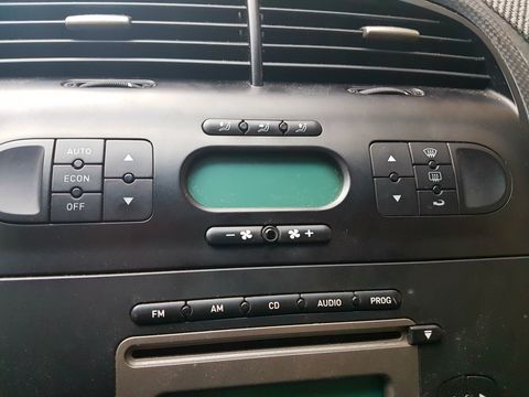

maximilian4
Mágus2 #146573 üzenetére
Azt a gombot is benyomtam automatikusan a klímával együtt mint megszokott gyakorlat, de semmi nem jött sehonnan. 0 levegő.
Pedig már minden funkció be volt kapcsolva. Akkor viszont jött rendesen levegő, mikor azt a légkeringetéses vagy milyen gombot benyomtam. Érdekes. De ez így nagyon nem jó. Lehet akkor a fűtőmotor adta meg magát.

maximilian4 #146572 üzenetére
A klímának nincs köze a szállított levegőmennyiséghez. Ez nem az a történet lesz, mikor az egész hóbelevanc műszerfal ki?
(mint pl. Superbnél, a múltkor állt egy taxi a szerelőnél, nem lehetett felismerni belülről az autót, mindezt azért, mert nem jött a levegő)

maximilian4 #146571 üzenetére
Ez milyen autó, Leon vagy Toledo?
Azt a gombot tessék megnyomni, ha nem indul be a tornádó, akkor szellőztető motor bajod van, vagy az ellenállása megadta magát, ami kapcsolja. Az a gomb a madafaka fokozat az ablakra. Ami a csövön kifér. -

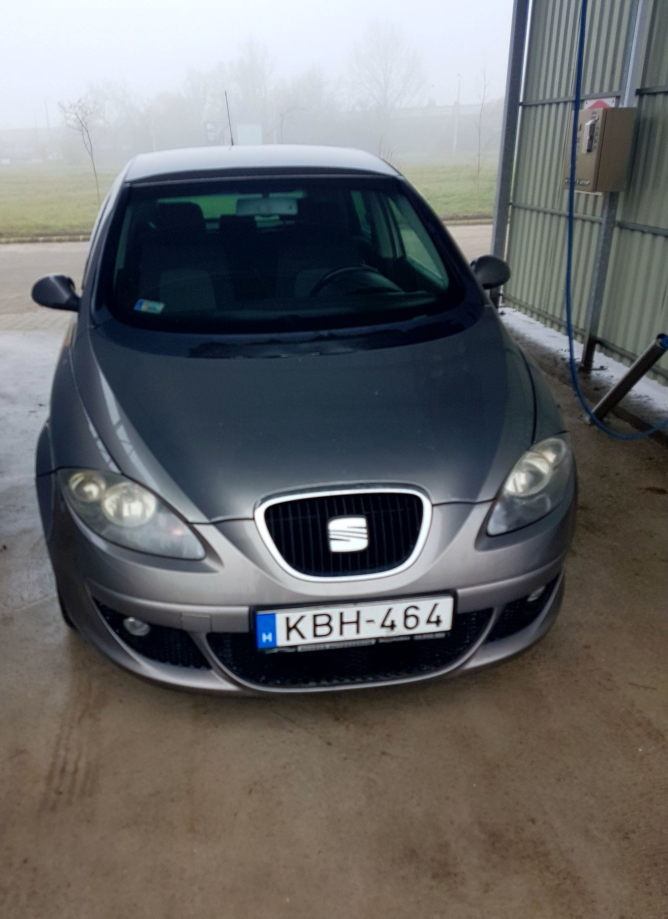

maximilian4
maximilian4
Gyerekek segítsetek már, mert kezd megőrjíteni ez a hülye autó. Mitől van az hogy "auto"(klíma) vagy "econ" állásban egy deka levegőt nem fúj az autó sehova. Legjobb mikor hajnal 5-kor indulnia kell olyan ködben hogy a motorháztető elejéig nem látsz el, sötét van, teli a 4-es kamikazee románokkal és párásodsz mint a kva isten. Én voltam a hülye, mert siettem és elindultam, nem csekkoltam hogy jön-e levegő, aztán meg útközben jó darabig nem tudtam megállni, addig kínszenvedés volt. Aztán sikerült beindítani, de csak légkeringetéssel jön levegő a nyílásokból. Ez miért lehet?
1stVikman

Nyomást akkor visszaveszem 2,3 körülire.
