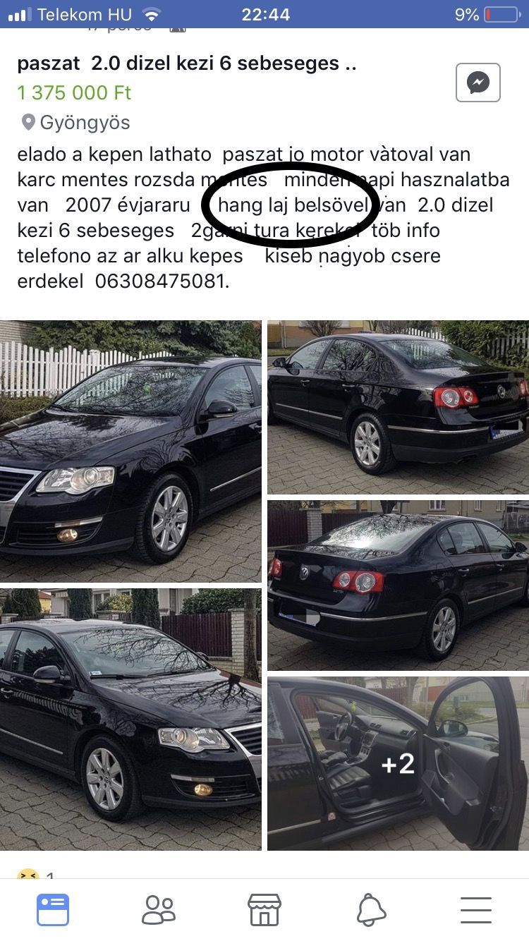

Az egyik ismerősömnek segítek árulni a Passat CC-jét, mert neki nincs ideje vele foglalkozni. Tegnap előtt hív egy férfi, mindent ledumáltunk jön másnap megnézni az autót. Már éppen rakjuk le a telefont, mikor jön az utolsó kérdése:
Vezérlés le lett cserélve, így eladás előtt? Hàt mondom nem. Ja akkor így tárgytalan. Mondom magamban ez így most mi. Ő nem szeretné 100-120ezerért vezérlést cserélgetni.
Ehhez mit szóljon az ember ? Nem akartam neki mondani, akkor te a 4-500 ezres kategóriában keresgélj autót, ne a 3 milliósban. Mi lett volna, ha tönkremegy nála a DSG, a magasnyomású, elbontja az egészet? -
