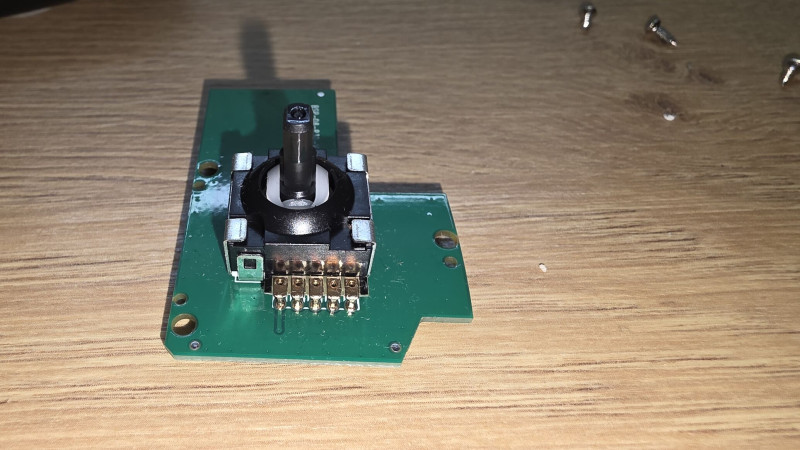

  • detroitrw
    Van egy xbox 1914-es kontroller, es az rb lb gomb cserelve lett, de valamiert a weblapos teszter nem erzekeli hogy meglenne nyomva az lb gomb.
    Multimeterrel kiteszteltem es rendben osszezar a gomb ha megnyomom es a jel at is megy power board-rol a mcu board-ra.
    Tehat a csere elvileg sikeres lett, a gomb is okes, de valami megse jo :(
    Ha megnyomom a gombot akkor a jel elmegy sw1 -bol D1-be. (de akkor miert nem jo? :F )
    Ja es ha szetszerelve osszekotom a pc-s teszterrel es ott meprobalom osszezarni a labakat (mintha a gombot nyomnam) akkor se erzekeli a progi
    Szerintetek hol verzik el a dolog? :((
    :R
    Valszeg kontakt hiba keletkezett a power boardon igy ha az sw1 (lb) es d1 pontot osszekotottem kulon kabellel a gomb megjavul
    :R

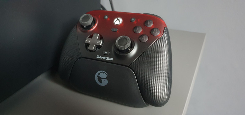

  • Flydigi Apex 5 Wuchang Edition
    Egy Indiana Jones and the great circle végigjátszás van benne.
    Bocsánat a maszatért, de ez a fényes felület átka.
    Nekem nagyon bejött (Elite 2 es DualSense Edge után is) és bár nagyon nehezen tudtam ezt a verziót beszerezni szinte mindenhol elfogyott.
    A szoftver butus meg hiába állítod angolra maradt benne kínai felirat itt ott.
    De az hogy leszimulál és használja is az adaptív triggert mert ez nekem nagyon tetszett PS5 kontrolleren az nagyon hozzá tesz az élményhez. Kijelző is tud hasznos lenni, ha nem csak pc-hez használod!
    Hamar raktam fel ahogy a képen is látszik egy Asus ROG gifet, de bármi felrakható ez is nagyon tetszik.
    Eddig hasznát kontrollerek után egyelőre ez a best nekem.
    Minden másra ott van playmore leírása :C

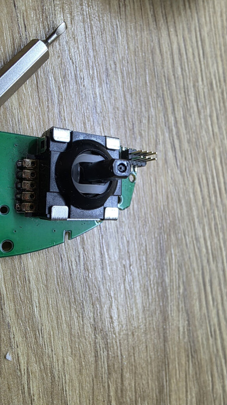

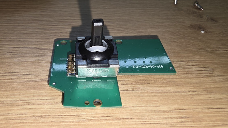

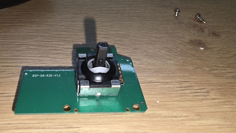

  • Sziasztok,
    Több tucat Gamesir kontroller után át tértem az olcsó kategóriába és Vinteden lőttem egy BSP D8-at 7k-ban.
    Több tesztet olvastam róla és nem akartam hinni nekik.
    Miután megjött szétszedtem és ez van benne.... :Y
    Nekem sincs halvány gőzöm se mit kellene nézi :DDD
    Gondolom mivel túl olcsó ezért olyan is?
  • Tasunkó
    És ezen mi a pláne? Nem tudom mit kell rajta nézni.

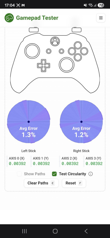

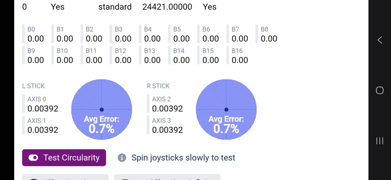

    Én itt szoktam tesztelni: Hardwaretester/gamepad
    Nyomsz egy gombot gamepaden, hogy érzékelje, aztán pedig test circularity, itt mutatja a %-ot.
    Azaz, valóban, köszi :) 0.6%-ot ír, mint ami a kézikönyvében is van, 2025.08. havi rendelés.
    Van három módja is, de nem értem miben lenne jobb másikat választani:
    Mondjuk január óta a gamepad weboldalát letiltja a víruskereső...

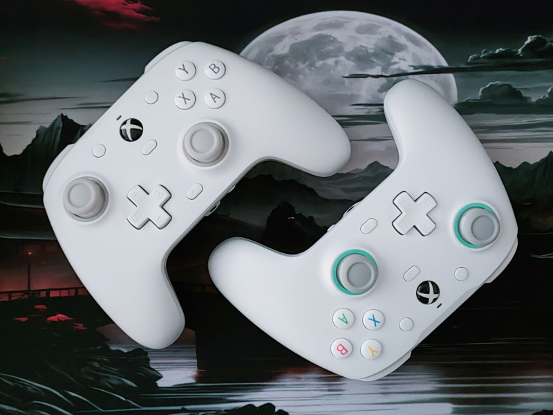

    Sziasztok! Csak bedobok egy képet, ha már elő lett véve mindkét kontrollerem.
    A Wuchang van rendszeresítve nálam, a Wukong pedig a tartalék/vendég eszköz. Utóbbi vezetékes, így nem kell a töltöttsége miatt aggódnom, ha sokáig nincs használatban.

  • Sikerült szereznem két kábeles kiszerelésű xbox kontrollert. Beregisztráltam a microsoftnál, és az egyiknek 2027.08.03., a másiknak 2027.05.03. a jótállás-érvényessége. Bontatlan dobozok voltak. Teszteltem, újnak tűnnek, működnek. Mi lehet ennek az oka?
    A Gamepad Tester eredményeit hogyan kell értelmezni? Főleg az analóg karok körüli értékekre gondolok.
    Az Xbox hardvereknek gyártástól számítva van egy automatikus jótállási idejük némi ráhagyással ami boltban állást kívánja kompenzálni. Tehát a két irányítót amit vettél 3 hónap különbséggel gyártották. Természetesen ha ez az automatikus jótállás kevesebb lenne mint a téged minimum megillető akkor a vásárlást igazoló számlával/blokkal tudod érvényesíteni a megfelelő időre.
  • Hedon
