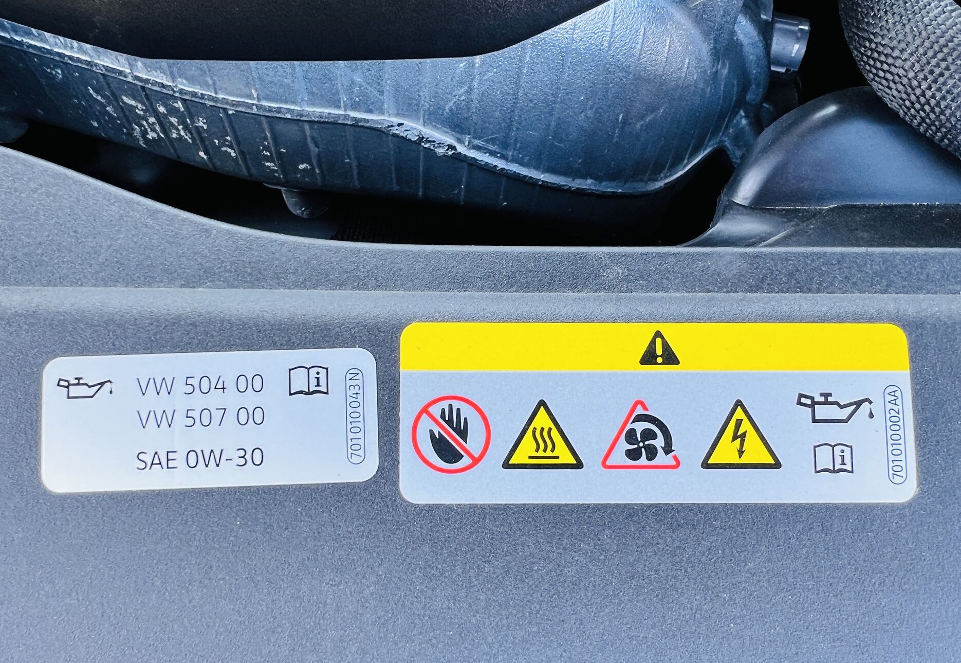

Amúgy érdekesség (nekem), hogy 2 hónapja vettem át a kocsit de a matrica 504/507-et ír, nem pedig 508-at.
