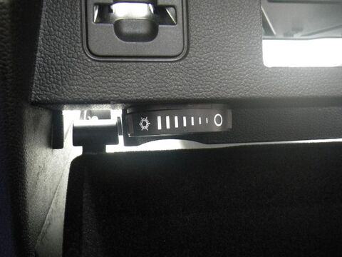

gyenesmartin #192317 üzenetére
Van benne egy "tekerő" amivel szabályozni lehet.
gyenesmartin
Passat B8-nál a kesztyűtartó hűtés hogyan működik? Jobb oldalon is hiába megy a klíma, a kesztyűtartónál alig fújja a hideg levegőt. -
