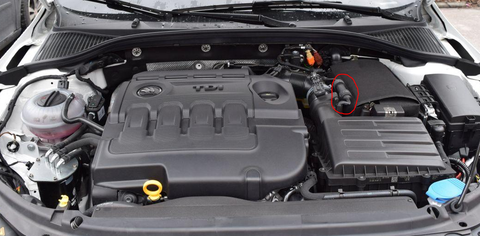

cech19960320
Céges kocsi, én meg nem vagyok autóguru.
Skoda Octavia 2017, 1.6 DieselA képen jelölt egység micsoda és mit csinál?
Egy indításnál a múlt héten az előizzító visszajejelző lámpája villogott a leállításig.
A következő indításnál már nyoma sem volt a hibának, azóta sincs.A tegnapi napon vettem észre a motorteret kinyitva, hogy a képen jelült csővég le volt csúszva, szabadon lifegett. Ez nagy probléma? Visszadugtam a helyére, azóta sem történt semmi
Bocsi hogy láma vagyok, előre is köszi a magyarázatot
