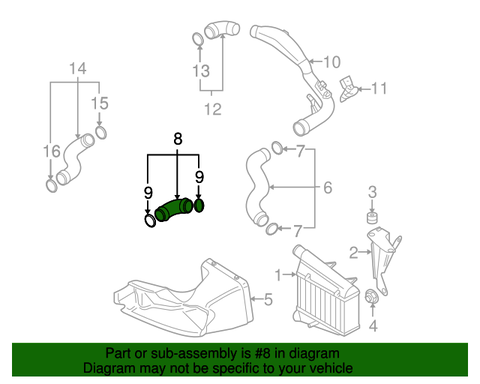

Melett középrészt szoktunk rendelni ebayről, ha a turbó többi része rendben van. Eddig nem volt vele gond VA-ba. (pedig van ami kapja)

Ebay-ről rendelt már valaki turbót?
Ez vajon valóban eredeti lehet? Ha még a +100 eurós árral is számolok, akkor is olcsó.

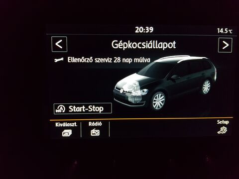

golfvariant
Most lesz 3 éves az autónk és azt írja hogy ellenőrző szervizbe kell vinnem.
2 évben megvolt a kötelező szerviz, azt hittem utána már csak 4. évben kell vinnem...Itt csak ellenőrzik, vagy csinálnak is valamit az autóval is? Esetleg tudja valaki mennyibe kerül? Ha nem vinném el akkor elveszítem a garit?

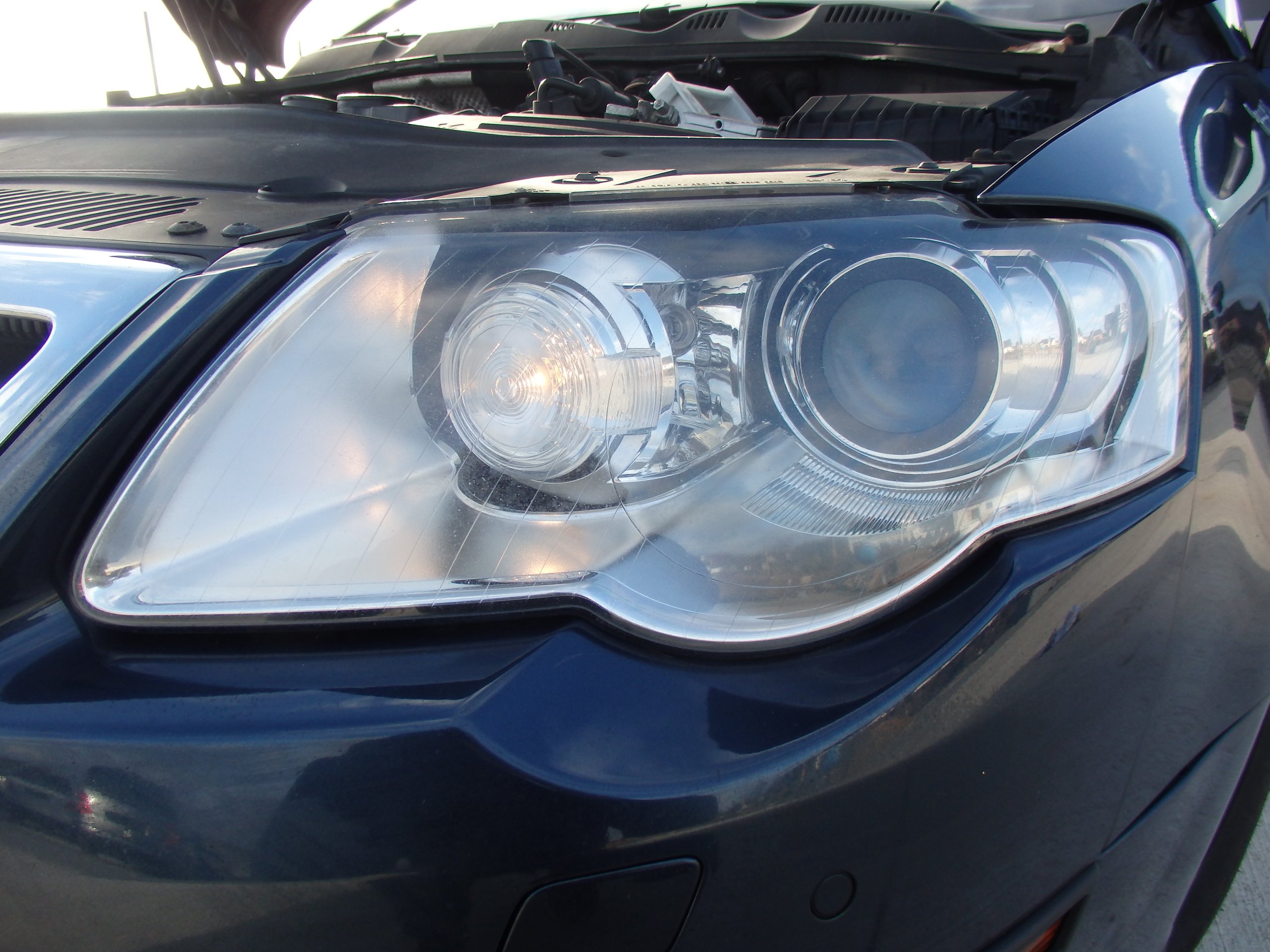

Sziasztok, 2010-es CBBB motorkódos B6 Passat Highline bi-xenonjában, ha a belsők (kanyarkövető + DLR asszem) megkotlanak, azt lehet vhogy cserélni, vagy csak egyben az egészet? A külsők működnek rendben, szal tompított, refi, magasságállítás okés.
Ott, belül:
Ilyet látok csak eladót:

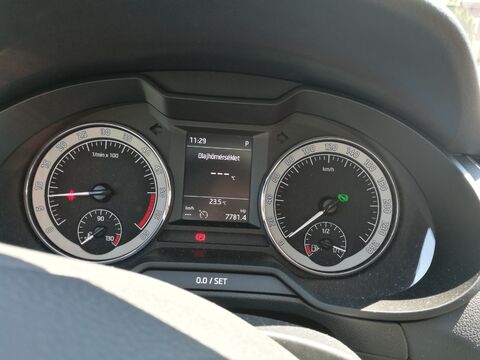

Hidegen jelentkezett. A szervizkonyv erre semmit nem ir. Mar megneztem. Az akksi sem gyenge. Hogyan lehet bekapcsolva a tempomat inditaskor?
molnarpeter
1. Hidegen vagy melegen jelentkezett a probléma? Mik voltak a körülmények? Mindenesetre szerviz, és jelezd nekik a tapasztalatokat
2. Indítás problémától független, kesztyűtartóban található cellulóz alapú alkatrész segít(lapozz bele a használatiba, gondolom első automatád)

Sziasztok, az uj octaviam (7 honapos, cca 50 000 km) tegnap alig akart berobbani, 2 literes 150 hp dizeles, alig alig, csak porgette, de nem akart berobbani, csak 4-5 probalkozas utan megegy 30 perc szenvedest kovetoen. Aztan most ez a jelzolapmpa vilagit, ez tudomasom szerint a fekekkel kapcsolatos. Mit gondolotok mi lehet a gond? Rendesen fekez a kocsi, nem vettem eszre semmit. Eltekerem a kulcsot, majd ez a lampa zolden vilagit, ha lenyomom a fekpedalt akkor nem vilagit. Ja es automata valtos... Koszi elore is.
