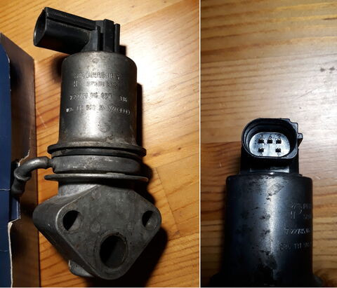

Válasz erre, hátha másnak is jól jön később,, ebben a topicban találtam a megoldást, 12V pin1+ és pin5- közé, így nyitott állapotba kerül, amíg a feszültség rajta van, próbáltam, működik.
Kérdés, ha esetleg valaki tudná, hogy a gyárilag kis (szűrős) szuszogónak mi a helyes működése? Nyitott és zárt állapotban is át tudok rajta préselni levegőt, de zárt állapotban picit nagyobb ellenállással.. /ez egy lecserélt szelep, nyilván okkal, de nem ismerem az előéletét/ -

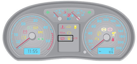

A képen feketével keretezett szimbólumok /nyitott ajtó, mosólötty/ mióta nálam van az autó még sosem világítottak, Polo 9N, a /központi/zárak mikrókapcsolók jók, most cseréltem bal első szerkezetet, pont ezért kezdtem nyomozni olvasni a témában.
Szóval nálam abból a sorból csak a csomagtartó világít (ha nyitva van).
VCDS Lite-al 17-ben instruments output test sajnos azt a részt nem kapcsolgatja, elérhető ilyen teszt ezekre máshol? Jellemző, hogy így romlik el ?led? a műszerfalban? Mi lehet a megfejtés?Köszi!
