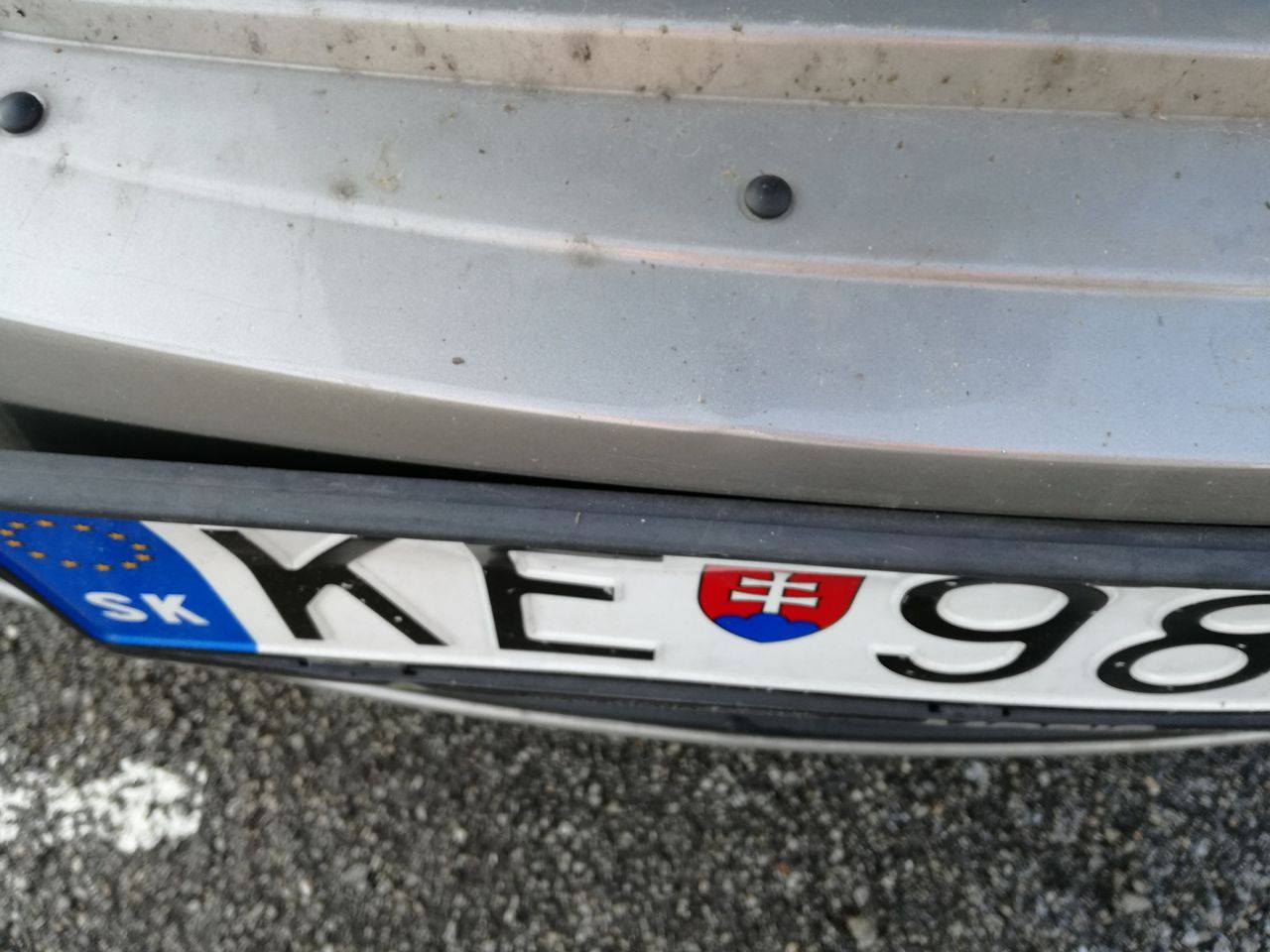

Bár az enyém 15 éves és óvom amennyire lehet...haver pont egy hónapja köszönt be hozzám is..:/
Tábla kicsit hajlott, illetve a tartó törött..majd ha jön a meleg kiegyengetem addig nem szeretnék hozzá nyúlni..
Ja és persze övén semmi nem látszik... -
