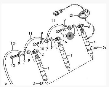

Az első az egyik befecskendező tűjének emelését hivatott mérni, kvázi egy elektromágnes segítségével mér.
Az egyik injektorra megy egy kábel a szelepfedél alá. Általában a sofőr oldali hengersoron a középsőhöz vagy utolsóhoz. Azt a kábelt kell megnézni, hogy be van-e dugva, nincs-e megszakadva, vagy maga az érzékelő a ludas, amit csak a befecskendezővel lehet cserélni.
