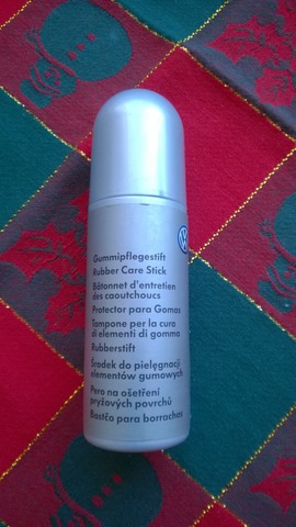

Apropó, gumiápoló...
Tegnap már megtörtént amitől féltem, befagyott az ajtó / ablak a szrba, csoda hogy nem tépte le a kédert a nyitó mechanika...
Addig amíg nem találok gumiápolót, valami nagyon gyér házimegoldással nem lehetne megoldani, hogy ne fagyjon be az ablak?
Jégoldót veszek valamikor hétfőn-kedden, max azzal lefújogatom nyitás elött, hátha ér valamit.
Esetleg ha az ablak tetejét / kéder belsejét nagyon vékonyan valami olajjal kikenem az árthat / segíthet valamit? Vagy mondjuk ha valami fóliát odazárok a kéder és az ablak közé...?Köszi!

focvis #128463 üzenetére
Nincs tetőablak, mind1, hétfőn úgy is viszem be az autót... Ha ez nem orvosolja a problémát, akkor megpróbálkozom gumiápolóval...

Ne foglalkozz vele, majd tavasszal elhallgat, hidegbe életre kelnek a műanyagok.
golfvariant #128451 üzenetére
Kend be első körben a gumikédereket gumiápolóval, szerintem segíteni fog.
