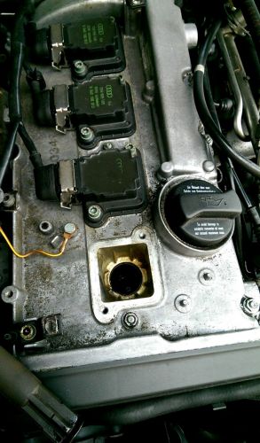

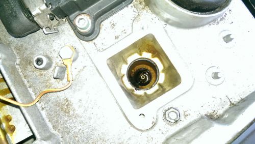

Ma sikeres gyertyacserét hajtottam végre!
Ami "feltűnt", hogy szemből az 1.2.3. gyertya olajos volt.
Az 1. közepesen, 1-2 csepp cseppent le kivevés után. 2. nagyon szint állt az olajba, folyt róla az olaj. 3. alig volt olajos, 4. száraz volt.
Ehhez mérten a trafóktól levezető gumi is olajos volt kívül belül. Illetve a gyertyák érintkezője és "szikrát keltő" elektródák is.Januárban lett cserélve szelepfedél tömítés és olaj.
Az olaj amit ott találtam sötétbarna volt(nem hinném hogy januári)1.8T AEB '97
