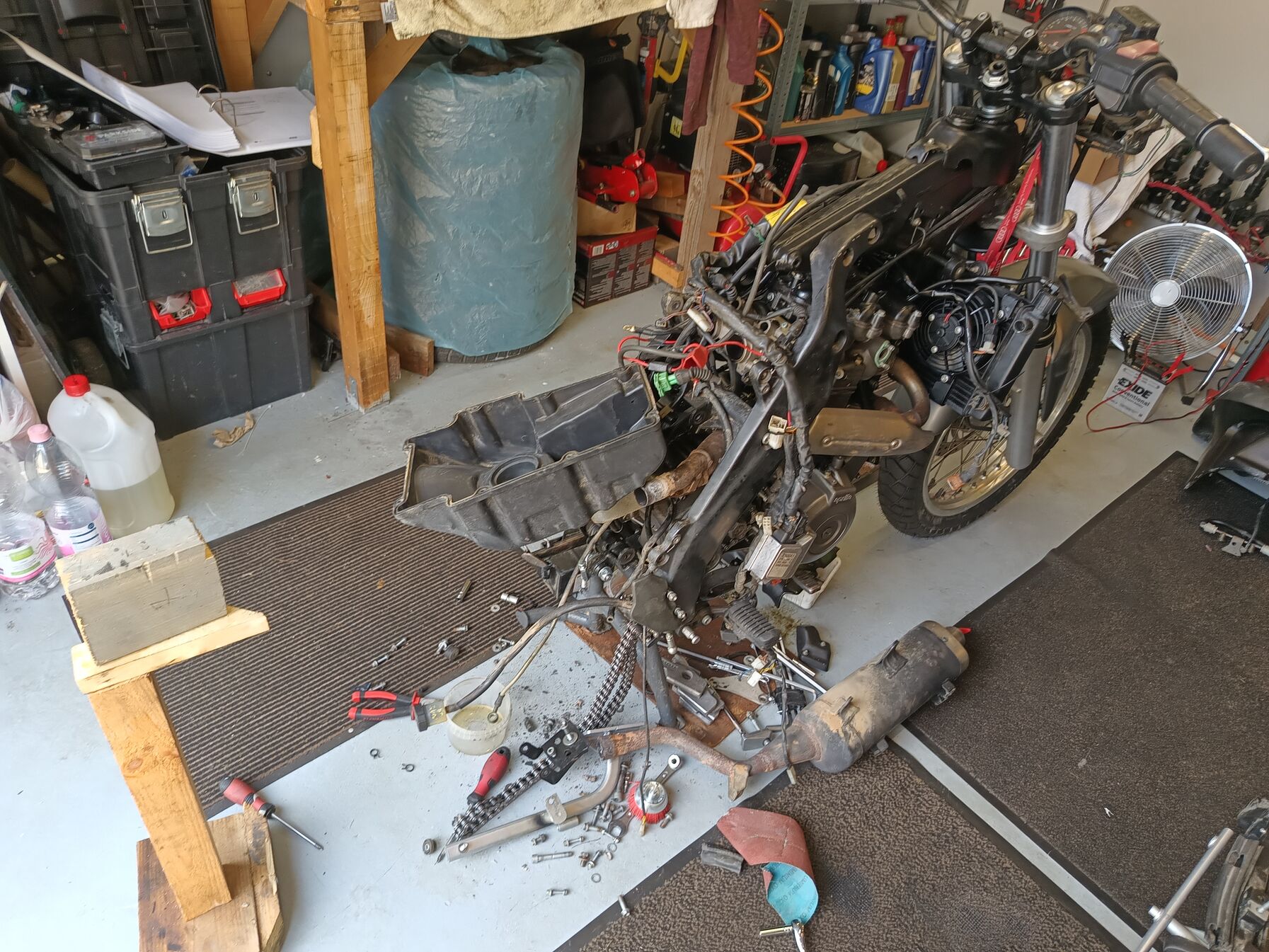

Ha neki állsz úgy számolj kb 1szár/délután. ~1 fele estem haza este 9-re lettem meg:

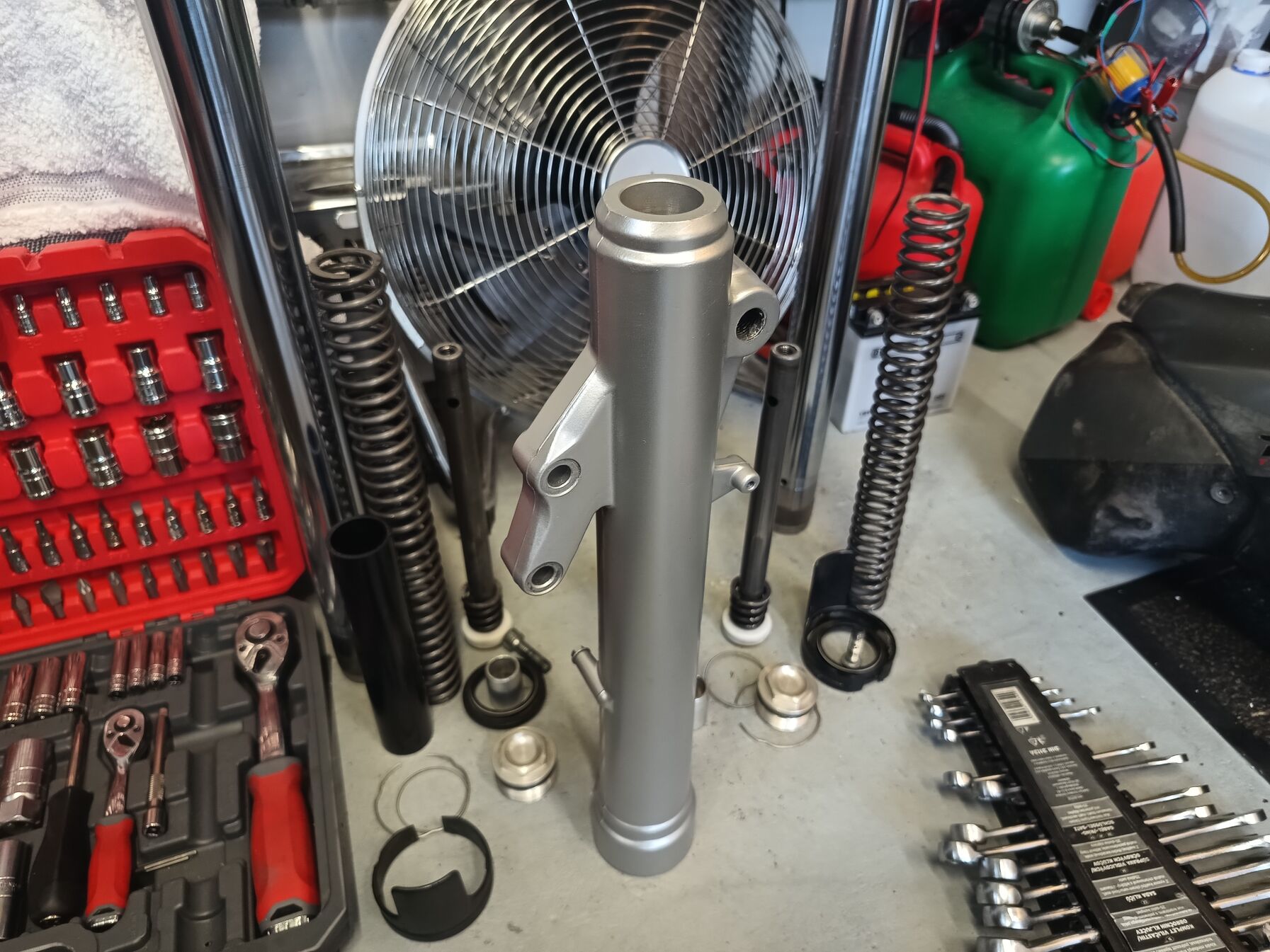

Leszedtem a fekete festéket mindkettőről, a balost teljesen felcsiszoltam és kapott egy kör polírt (Még fog szerintem egyet lehet kipróbálom csongi ötletét a csillogást úgyis elveszti de szép sima fényes felület maradna.) a jobbost meg felcsiszoltam durván majd símával. Azt tervek szerint ma vagy holnap fejezem be.
Ha kerekek lent akkor cserélem a kerékcsapágyakat mert a hátsó kézre érezhetően morgott de akkor már első is kuka most úgyis lent van.csongi a Givi rack végül kapott edzett csavarokat
és végtam a platni alá 0,3-as saválló lemezt így szerintem nem a súly lesz már a határ hanem, hogy meddig elviselhető irányítás tekintetében.

Nem akarom, hogy króm hatású legyen nem vagyok én miskolci
Csak már bántotta a szemem, hogy a kézből fújt fekete még ha szép is de pattog a kavicstól, a gyári lakkezüst meg nagyon megkopott így most szép fényes alu felület kb mint a kormány és a karok.
Kicsit csaltam mert volt gépre való tekercses polír/csiszoló szivacs ami szépen melegszik és hozza a festéket mint a radír a cerkát igaz cserébe büdös mint a rettenet.
Idomokra mi a tipp, hogy kis fényt adjak nekik újra?tboy93 én azt is szeretem

Ezt meg jó ideje terveztem mert a fekete rattle can fújás ronda, színtereztetni nem akartam de a gyári lakk nagyon lepattogott. Meglepően szép lett szerintem és jót tett egy kis pepecselősebb fizikai munka.*
*rohadás vigye el a gyári lakk és festék olyan szinten ragaszkodott a felülethez, hogy az nem igaz. -
