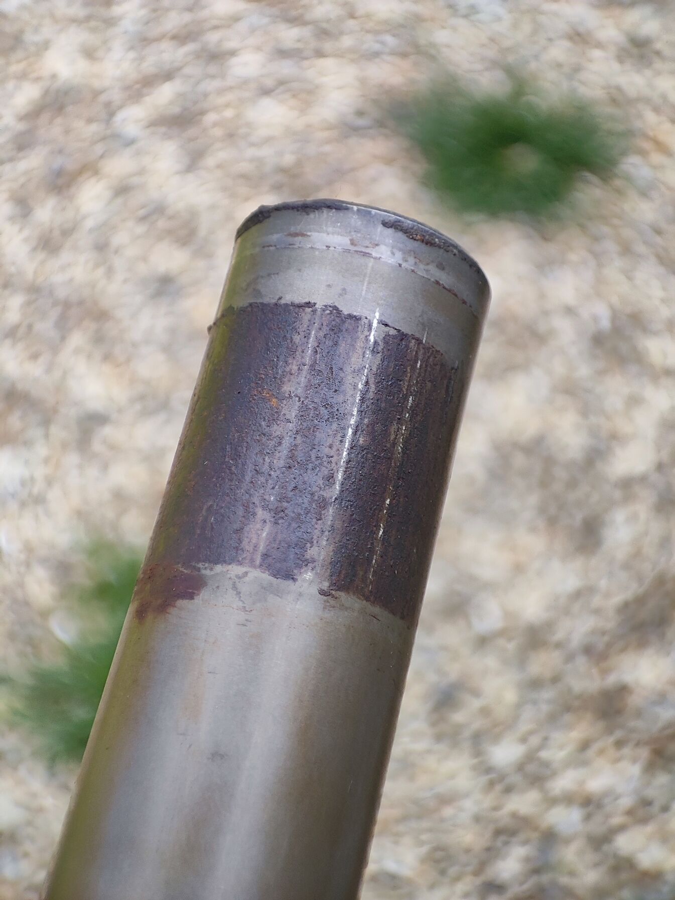

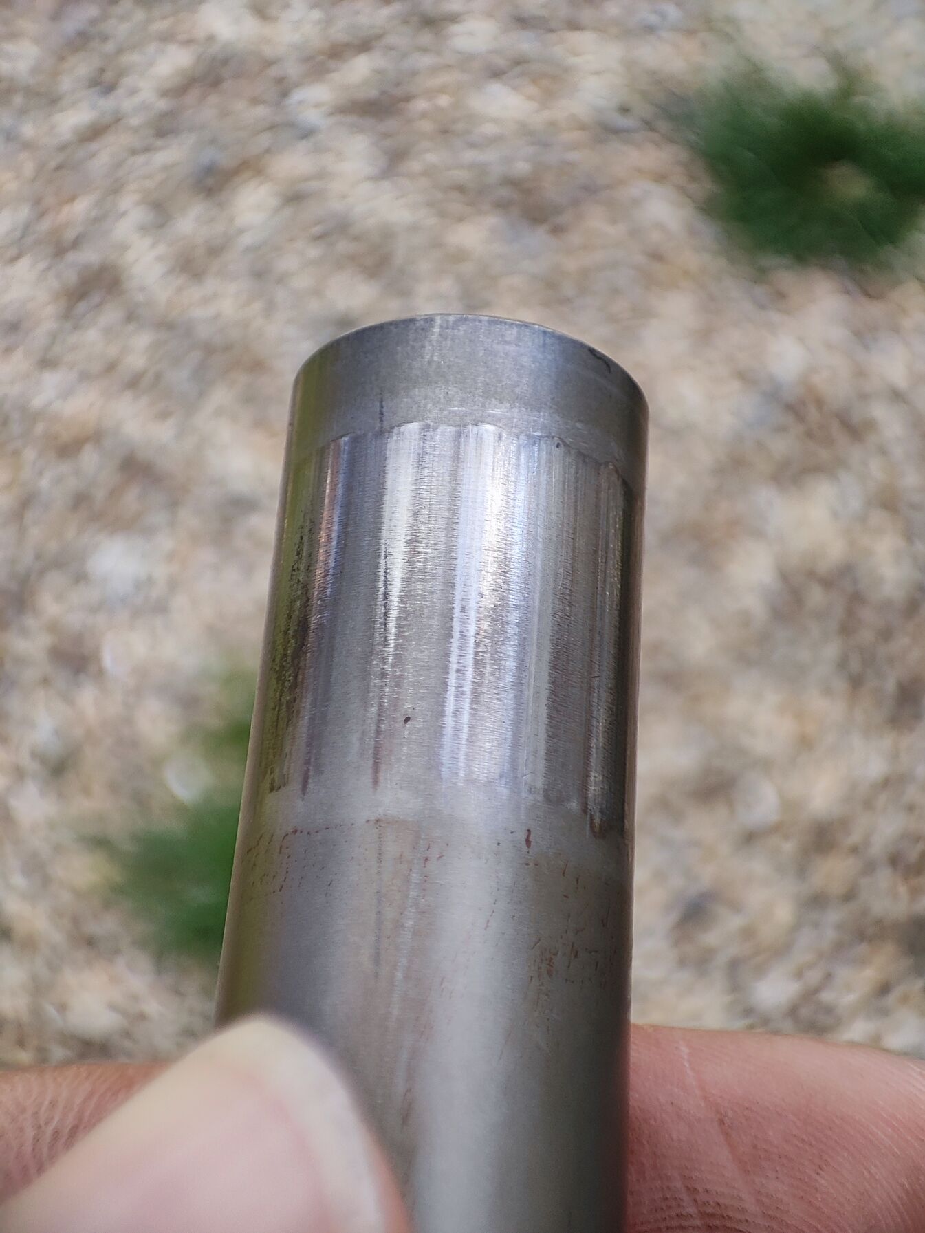

norbert1998
Hazaértem, folytatódik a motor mizéria.
Mivel a hátsó lengőkar erősen mocorog, elkezdtem bontani. Úgy vélem, az lesz a kopogás hátterében.
A kormány nyak csapágy nem kopog, azonban némileg meg lehet kopva a középső állásban, de ezt is kb csak akkor érzem, ha még a kerék sincs benne elől és nagyon finoman forgatom. Így ezt most egyelőre nem cserelem ki.A lengőkar kutya csontjai elég csúnyán néznek ki csapágy ügyileg. Cserébe jó drága az alkatrész is.
Vajon vajon mi van, ha az összekötőket nem cserélni?
