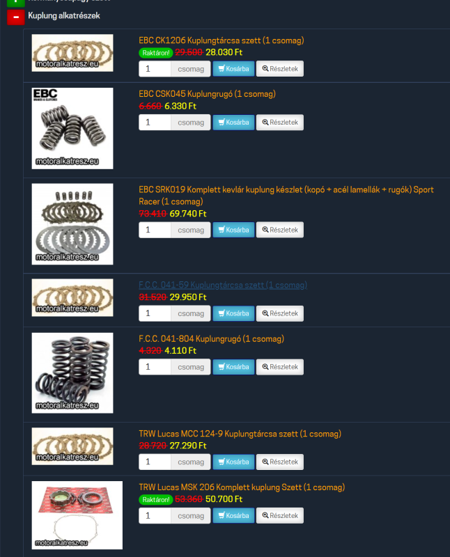

Ha az idei szezonban cserelnek kuplungot, erdemes a teljes szettet venni, valamelyik kerulendo? Rugot is mindig cserelnek a lamellakkal? Itt a gyari/utangyartott kozott viselheto az utangyartott? 2001-es cb600s az alany
