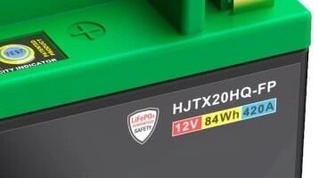

Tegnap délután megjött az akksi...
Ma a szemerkéló eső ellenére nekiálltam... visszaraktam az önidítót, amit a nagy hibakeresésben kivettem, (de legalább azt is kipucoltam...
) beraktam az akksit, átvariáltam a kábeleket, mert ugyebár más formátumú.És lőn világosság...
Indul elsőre a paripa, eskü, még a lámpák is szebben világítanak.

Lifepo is rá van írva.... de nekem aztán édesmindegy, csak indítsa be a motort....és lehetőleg 2-3 évnél tovább bírja....
Elvileg fullos BMS van benne, és több európai márka beszállítója....a Ducati-n kívül is.
MV Agusta, Triumph, Beta, Sherco....stb....És az említett cimbora Morinijében is ilyan szolgál 6-7 éve...
Mindenesetre bizakodó vagyok, bár az eddigi AGM-ek teljesítményét nem lesz nehéz túlszárnyalni....

Ezt...
https://www.skyrichbattery.com/pro.asp?id=1&g=en
Ez volt az egyik legnagyobb kapacitású, ami befér.
