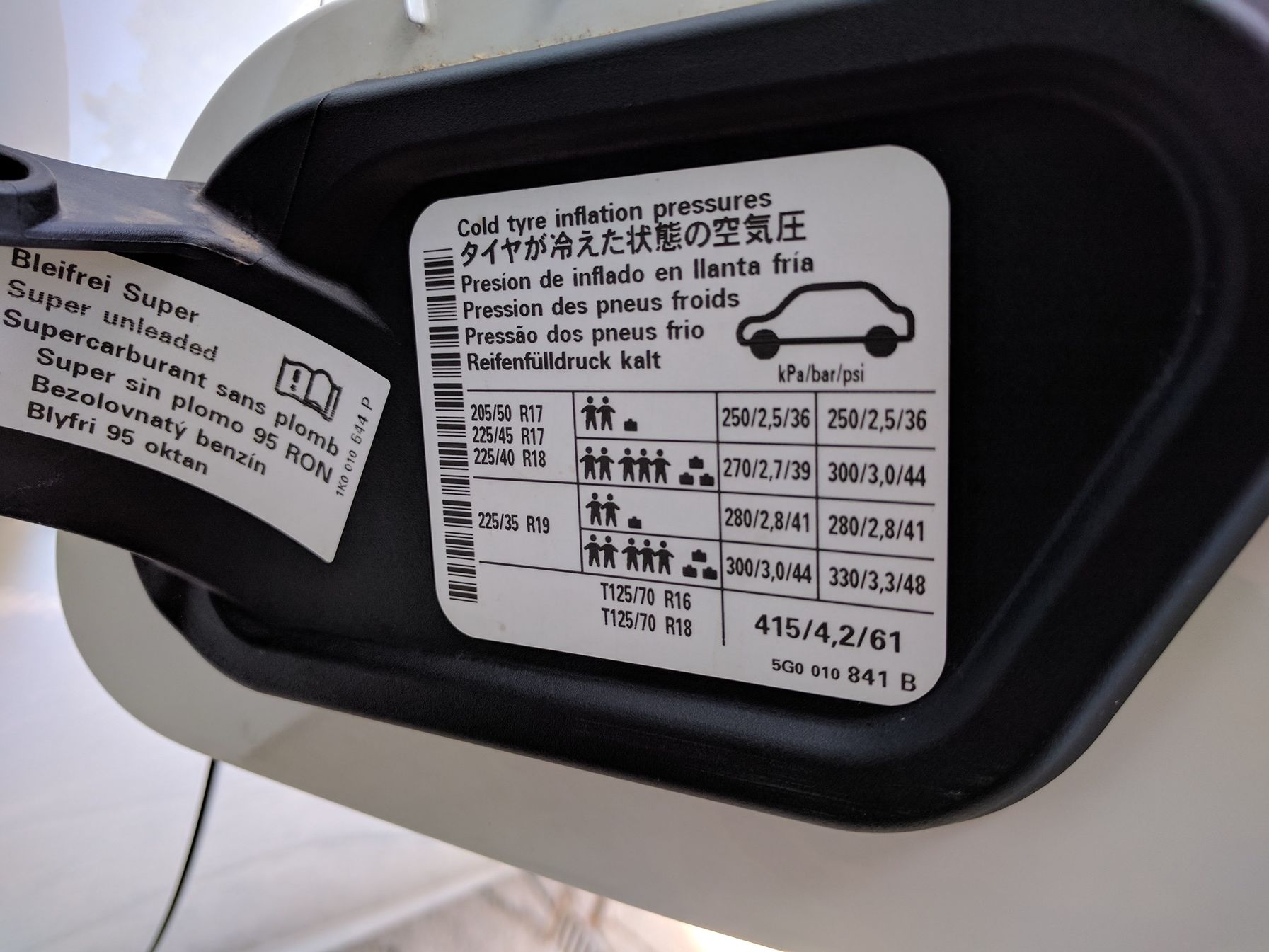

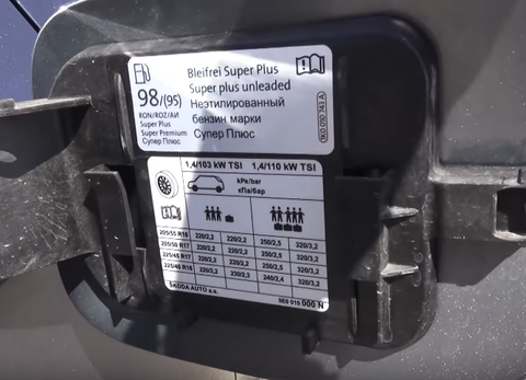

Pedig van, mert ha az ecu ismeri a jobb benzint akkor hozzá állítja a gyújtási előszöget és akkor akkor ki tudja használni a magasabb oktánszámos benzin jobb kompresszió tűrését, ami pár százalékos teljesítménytöbbletként jelenik meg.
Na most ha ugyanahhoz a gyorsuláshoz kevesebb benzin kell (vagy rövidebb ideig nyomod a gázt és kevésbé intenzíven) akkor nyilván kevesebbet is fog enni belőle. -

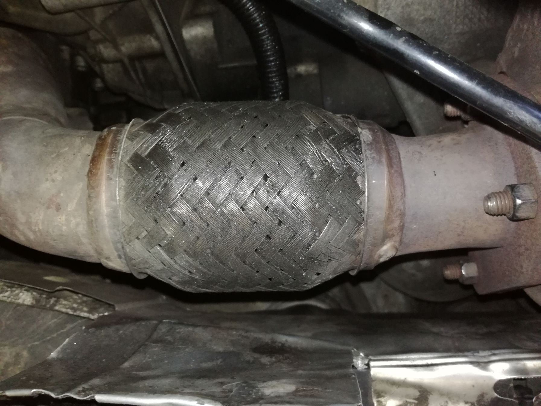

Segítsetek kérlek, mert már felgyújtom az autót. Legalább 3 szerelőnél jártam már vele, hetek óta nem találják a baját. Márkaszerviz is azt mondta, hogy hát ez tökéletes, használhatom. De egyre rosszabb az állapot.
Először csak kopogó hangot hallottam a jobb első kerék felől, ha nagyon egyenetlen úton megyek, mostanra már erős kattogó hangot hallok, abban az ütemben, ahogy forog a kerék, jellemzően inkább gurulás közben.
Mindegy, hogy sebességben van-e az autó vagy nem. Egy ilyen erősebb reccsenés hallatszódik akkor is, amikor engedem fel a kuplungot és indulnék el. Ez mire utalhat?Előzmények:
- nagy kátyú 130-nál, sávváltás közben
- első lengőkar hátsó szilentek csere
- kormány összetartás beállítás
- futómű volt mérve márkaszervizben 1 heteEgyébként a kormány nem ráz semmilyen sebességnél, viszont menet közben is érzek egy kis bizonytalanságot néha.
Továbbra is egy Golf 4 Variant, 1.6 AZD

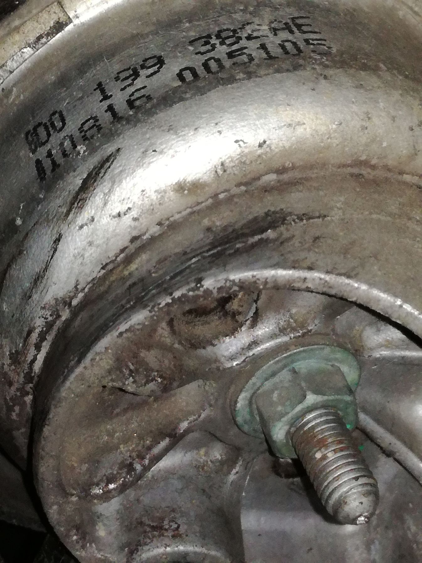

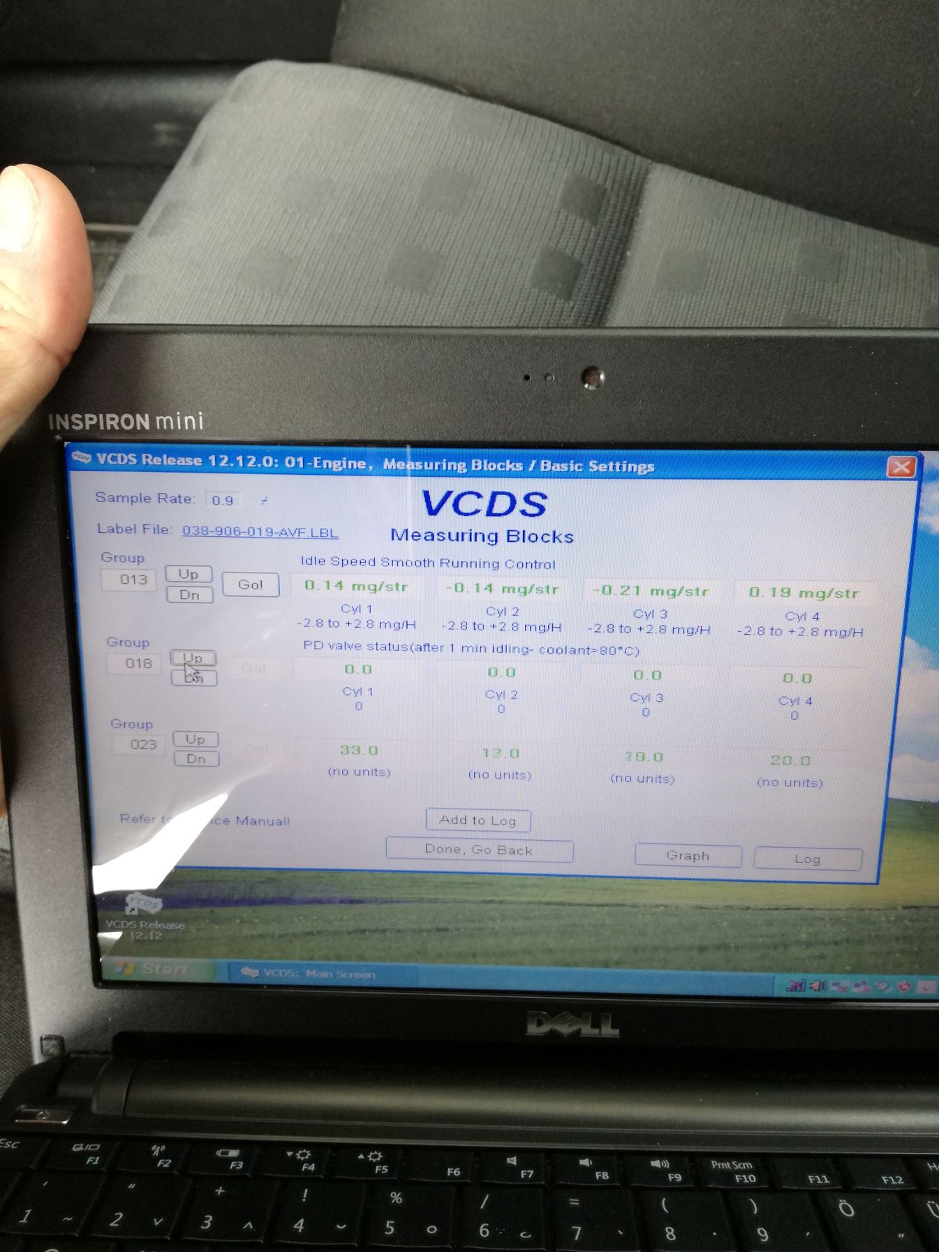

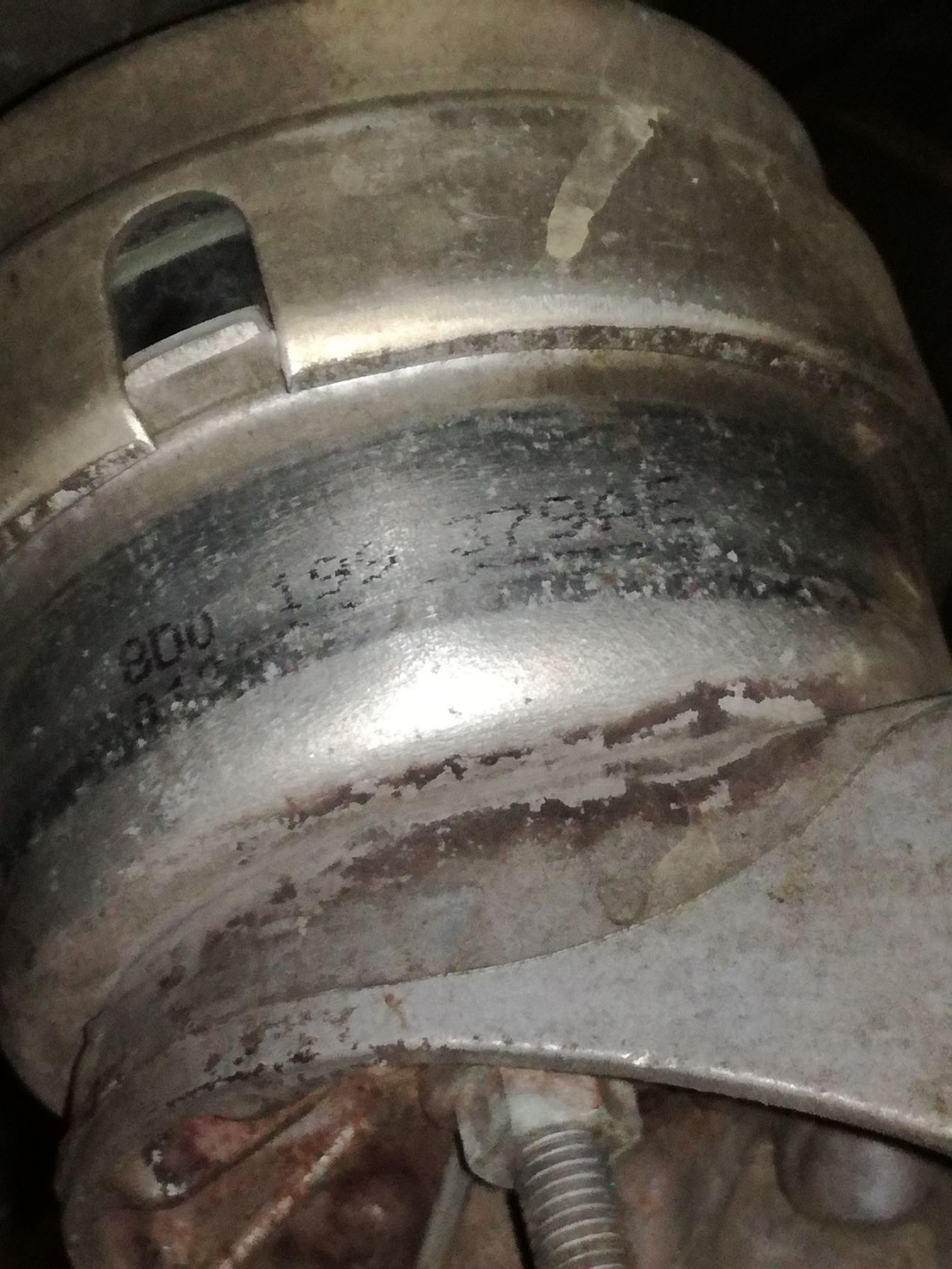

Igen ez az a szar kocsi,új tengely ment bele,25-26-27-26bar nyomások vannak.Múlt héten volt mérve,lendkerék nem ad hangot szerelő is nézte igaz csak hallgatta,hogy csörög vagy sem.Néztem ugy is ahogy irtad valakinek(ajtó kinyit és a legtávolabbi ponton csak enyhe vibrácio van)viszont az utastérben semmi vibráció,szép finoman jár.A motor akkor mozog jobban ha megy a klima(mióta megvan a kocsi igy jár a kipufogo rendszer)csak van egy kimondott passat csoport és ott tettem föl a kérdés jo régen csak semmi értelmes hozzászólás nem jött.flexibilis csövem még gyári,de jól néz ki,irtak még motortartó bakot is de minden végig lett nézve és mégis rossz.A korrekciók változnak minimálisan ha megy a klima
Mágus2
Közösségépítő
Csabadi #156647 üzenetére
Ez a hírhedt passat, ami szétkopott már 2x?
A legutóbbi vezérműtengely csere után mértetek kompressziót? Új tengely ment bele, vagy megint bontott? a motor is rázkódik vagy csak a kipufogó?
Az a baj, hogy nem írsz le mindent, ami a motorral csinálva lett.
Lássuk csak a lehetséges okokat:
Alacsony kompresszió, szar PD elemek, a lendkerék is lehet, ha le van rúgva a veséje, de az másképp is megnyilvánulna.

Az én 1.4 tsi-m a 100-as bezinnel érezhetően jobban megy és kevesebbet is eszik.
Mindegy, hogy mol vagy shell, de határozottan jobb mint a sima 95-ös.
