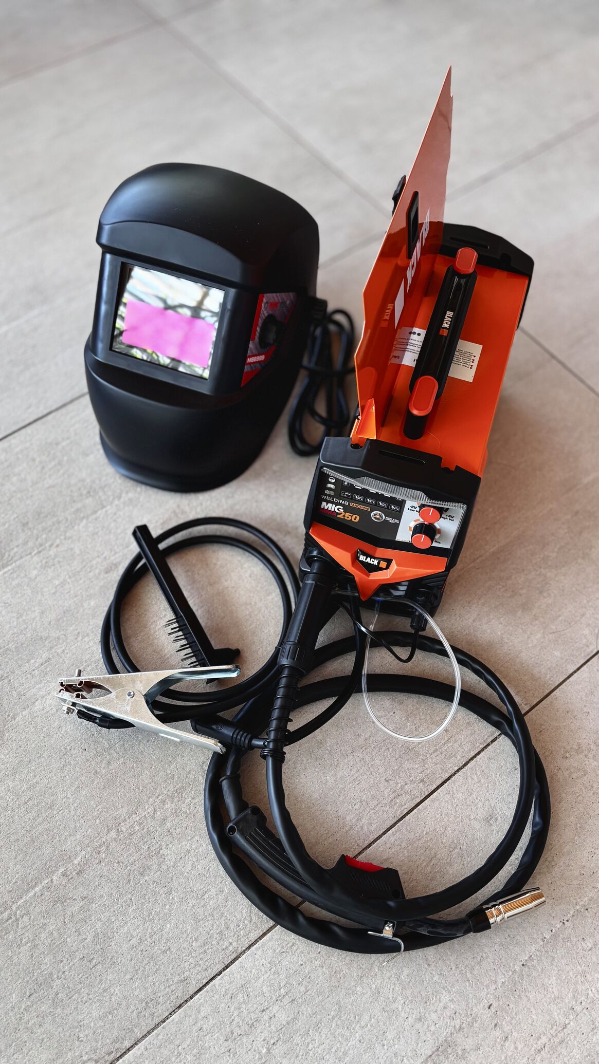

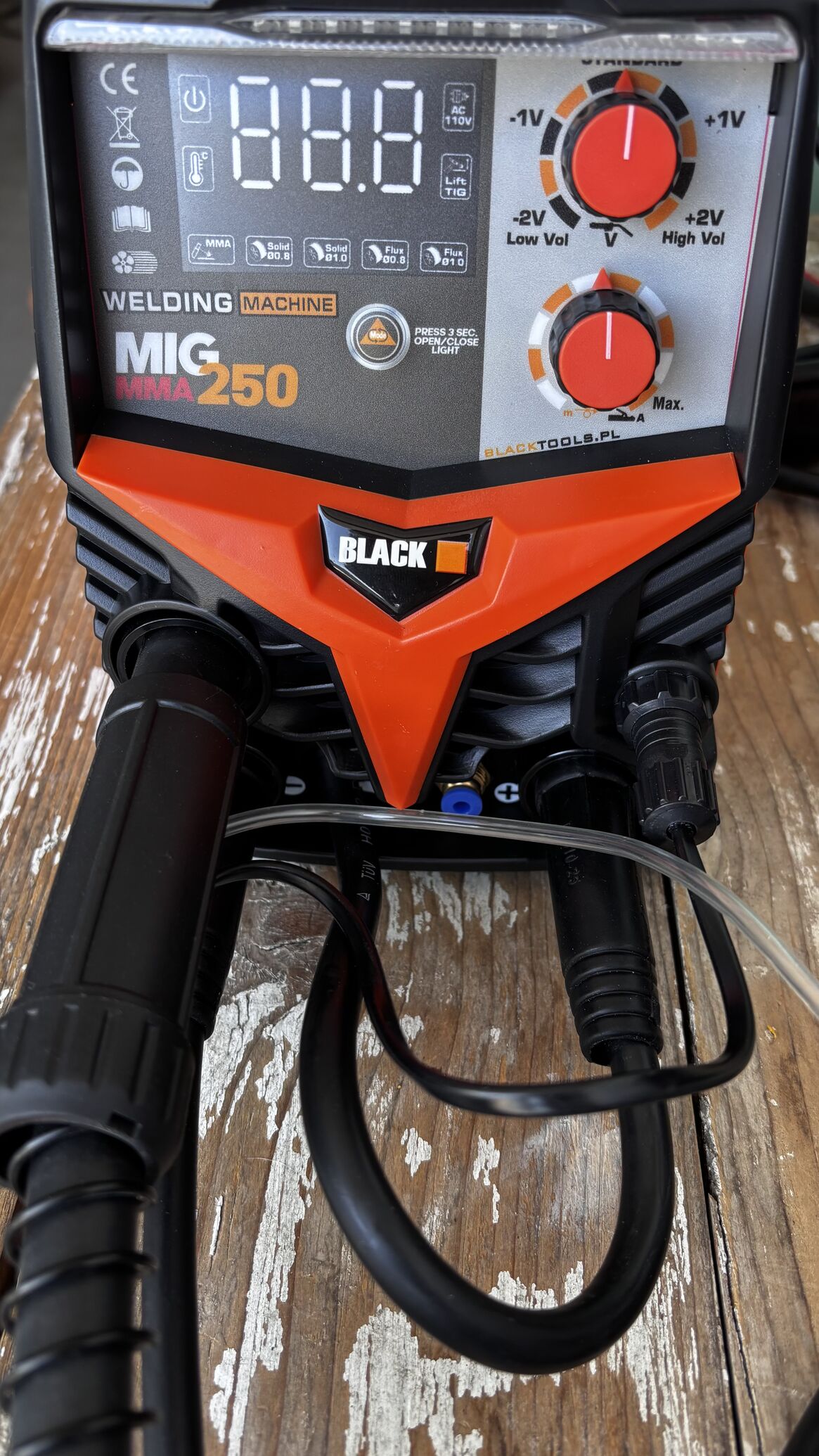

Ámbörök! Az hogy van, hogy gyerekkoromban tök jól tudtam taknyolgatni az MMA nevű harci stílusban, aztán valahogy azt éreztem a praktikeres gépcsodám már nem jól működik vagy mi van és nem megy a bundás téma.
Aztán a szomszédba kellett hegesztgetni valamit, az öreg jó Misi bácsi mondta ne vigyek hegesztőt, van neki, próbáljuk már ki mert neki nem megy. 60 Amperon nekem se ment, nyúltam oda a gombhoz, fel akartam csavarni, de először nem engedte az öreg, féltette a gépet.
Aztán csak lukat beszéltem a hasába, odahúztuk neki a kakaót, öreg majdnem tapsolt örömében, hogy hegesztek a gépével.
Meg énis, mert úgy ment vele mint az álom, pedig az is csak egy kis barkácsáruházas cucc volt, mint az enyém.
Ennek örömére megvettem a gorillát, migmagban hegesztek mint az angyalok, de ha át mertem tenni MMA ba az agyrém volt.
Kértem kölcsön tetőn melóhoz egy piaci inverterest, azzal se semmi értelmes. Okádék volt amit műveltem.
Múltkor hozzám vágták egy lux tools trafót, hogy cipeljem én, vettek vállról indíthatósat.
1 évig kerülgetttem, mígnem most télen nagy szánkó hegesztés közben leégett a pichába a gyerekkoromban apámtól kapott praktikeres hegesztőm.
Előkaptam az obis kapott gépet és mint az álom olyan hegeszteni vele. Berakok lukat. Elekkel. De nagyokat ám! Összericcentek valamit, magától elrepül a salak, vagy ha nem akkor egy mozdulattal egészben letolom mint a youtube mozikban.
Hogy most akkor mi a helyzet? AC?? Csak a váltóáram a barátom? DC inverterrel nem is fogok tudni soha? Elő se veszem a palackost, nyúlok az elektródáért, demá az is mindegy melyikért. Eddig csak az omnia, most meg észre se veszem, hogy valami ezer éve vett lidis bundással szórom az ívet, vagy panelectrode vagy omnia tökmindegy.
Ez hogy van, mit tud ez a maschine???
Boldogság
[kép a luxxuscikkről] -

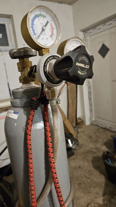

Sziasztok, hobbista alkalmi hegesztő vagyok, csak egy 2,5kg-os CO palackom van itthon. Nagyon ritkán hegesztek.
Az egyik hegesztés szivacsos lett sajnos. Szóval vagy a reduktor, vagy a gázszelep, vagy a palack.
Az utolsót még nem mértem le. Mekkora súlya kell legyen? Mi az a súly, ami felett ha mérem akkor tuti, hogy máshol lesz a probléma?
Úgy értem ha még van benne, de már csak egy kevés attól is lehet, hogy már kevés a védőgáz hegesztéskor igaz?
Vagy zárt térben ki lehet ezt fogyasztani teljesen és elég meghallgatni, hogy sziszeg e a pisztoly és ha még hallani, hogy jön a gáz, akkor felesleges is méregetni a súlyát? -

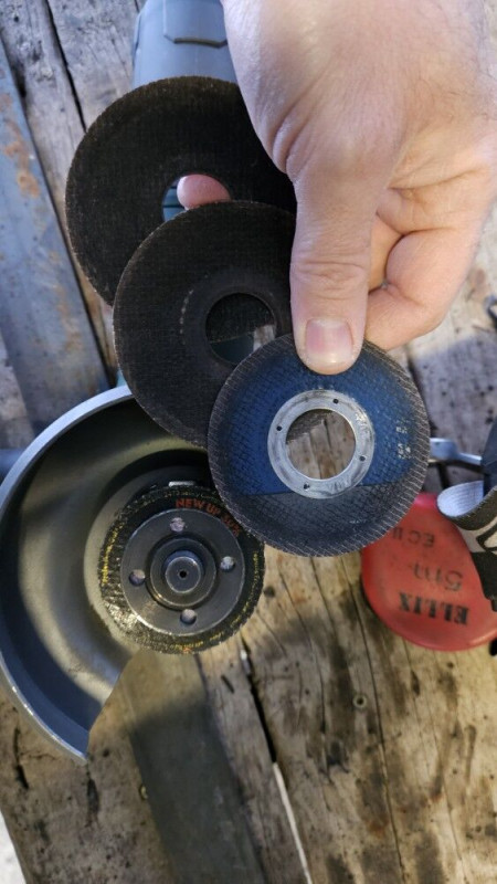

Nállam játszik a 115-ös is két darabnál , mert nemrégen egy másik topikban kibeszéltük , hogy nekem 10+ flexem van
( nem sokat cserélem a lapokat , egyiken Kővágó a másikon vékony vágó a másikon vastagabb vágó lap van , drótkorong , csiszoló papír korong és így tovább ) a nagyflexemről [link] Fein egy regényt tudnák írni ( a német a gyárjaiban az iparban ezeket használja , de ezt tükrözi az ára is ) , én a 90-es évek elején vásároltam leégett állapotban , olyan helyen lett megtekercselve ahol be is centírozták a forgó részt és azóta többszáz lapot koptatott el ( azóta beszereztem egy másikat is szintén használtan )

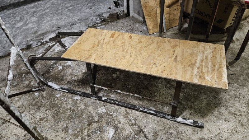

Ha nagyon szétnézek a portán , még megvan a gyerekkori szánkóm , a 80-as években ez mindennapi járgány volt novembertől márciusig
, de az utóbbi években havat sem láttunk , de most hullott itt is vagy 10-15 centi , és még is marad egy darabig , mert jó hidegeket jósolnak , most is -12 fok van kint !! -

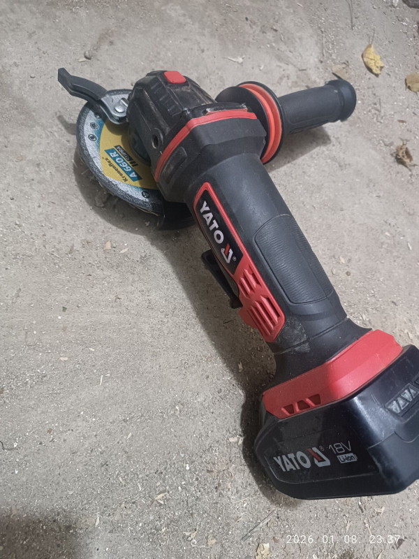

Ma hegesztettem , igaz nem sokat (10-15 perc ) , -7 fok volt , de nem volt vele gond !!
Nekem ez a kis Yatos aksis visitóm nem bánik gazdaságosan a vágó korongokkal !
a kép kedvéjért lenyitottam a gyors csatot amit lefogok venni és egy sima csavarral rögzítem a védőt , és akkor már az egész lapot megfogja enni
, amúgy nagyon jó kis gép ! -

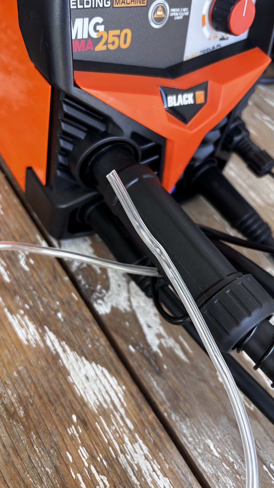

Hallod én [még soha nem néztem bele] a reduktorból kijövő közcsavarba
Ez egy iweld omnireg. Tényleg egy 1es körüli furat van benne; a manóba
Nem értettem, hogy minek mókolsz te külön bele a rendszerbe mindenáron ilyen szükítést!
Ez a reduktor a korgonon van, a szénsavon egy mikyreg teljesít szolgálatot. A hollandert szoktam letekerni a reduktorokról és úgy cserélem meg a csövet, hogy miből menjen a gépbe. Számtalanszor belenéztem már így a kis hollanderbe, hogy van benne egy mittomén 5ös furat. Dehogy a közcsavarban ilyen kicsi van, azt nem vágtam
Értem már a csőátmérő váltással szívtál, elcsíptem így már a problémát..
A motorkerékpár üzemanyag csöve ilyen nálam. A tankra 6os cső kell, 5 centivel arrébb a karbira meg 8as. Ehhez gyárilag volt egy speci gumicső, ami lerohadt és ha kapható lenne aranyáron adnák. Jelenleg egy gufero szövetes 6os csövet heréltem ki egy picit és így épp rámegy a karbira. Legutóbbi kínai rendelésbe tettem ilyen 6-8 ra váltó réz csőtoldót. Mindkét vége apa. Csak az egyiknek nagyobb a ..sza

#3734
A reduktorból kijövő szelep, amire a gázcsövet kell csatlakoztatni, annak a külső átmérője 6mm gyárilag (ebben van a szűkítés, a képen ennek a belsejében van az a pici tűhegynyi lyuk), tehát 6mm belső átmérőjű csövet kell ráhúzni. A hegesztőgépből kijövő tömlőcsatlakozó viszont 8mm belső átmérőjű csővel kompatibilis. Ezért cseréltem le a reduktorban lévő 6mm-es tömlő csatlakozót 8mm-esre, hogy a 8mm belső átmérőjű cső mindkét végét 8mm külső átmérőjű szelepre húzzam rá. Viszont csak olyan 8mm-es szelepet kaptam szerelvényboltban, aminek nincs belső szűkítése. Ez a két szelep van egymás mellett a képen.
A másik képen az látszik, hogy amikor visszaszereltem a gyári 6mm-es szelepet, arra csatlakoztattam egy 6mm-es belső átmérőjű kb. 10cm csövet. Ez van átalakítva két egymásba csavarható szeleppel (az egyiknek 8mm a másiknak 6mm csőcsatlakozója van) a 8mm-es csőhöz, a képen ott fogja két bilincs.
Azért akartam kicserélni a reduktorban lévő 6mm-es szelepet 8mm-es szelepre, hogy ne kelljen átalakítót használni. -

#3732
Biztos ez volt a baj , nemhiába van ez így leszűkítve , nekem nincs ilyen
a hegesztőböl a tömlő rámegy az órára és ennyi , zárt heiségben ( műhely ) 5-6 liter bőven elég , kint 10 -15 liter de ha fujdogál a szél akkor akár 20 is kell és ha nagyon fúj a szél akkor abba kell hagyni
Neked ez a szűkítő ott volt gyárilag
Icamingo
Visszaszereltem az eredeti 6mm szelepet 6->8mm átalakítóval.
Most azt vettem észre, mikor megindítom a gázt az első fél másodpercben erősen jön a gáz és aztán gyengébben. És csak 1 tizedet esik a gáz ha kipróbálom. Ha több liter/percre állítom, akkor kicsivel több a fél mp utáni kijövő mennyiség. A másik 8mm szűkítés nélküli szeleppel ugyanúgy jött fullon a gáz fél mp után is és nem volt különbség a levegő áramlási mennyiségének hang alapján, ha állítottam a gázáramlási tekerentyűt. Lehet ez volt a probléma és végig kb. 20-25l/percen használtam? 😵💫 -

Több, mint gyanús a reduktor.
Szappanból vagy mosogatószerből készíthetsz sűrű habot, azzal körbe tudod pacsmagolni az egészet, hogy hol ereszt esetleg.
Én is szórakoztam ilyennel, nem találtam semmit rajta…aztán kiderült, hogy a hollandert nem mertem eléggé megtépni a palackon, ezért a (kemény) tömítésnél eresztett. Engem csak az zavart, hogy elzárt palackkal szép lassan eltűnt a nyomás a reduktorból. Persze nem szoktam nyomás alatt hagyni a reduktort, csak hülyebiztosra akartam az egészet, ha nyitva felejteném a palackot.
Ui.: ha nincs légmozgás, akár 5-6 liter/perc is elég lehet, nekem még 4-gyel is működött. Persze a nyomvatartott pisztolyos értéket kell nézni, ahogy írtad. -

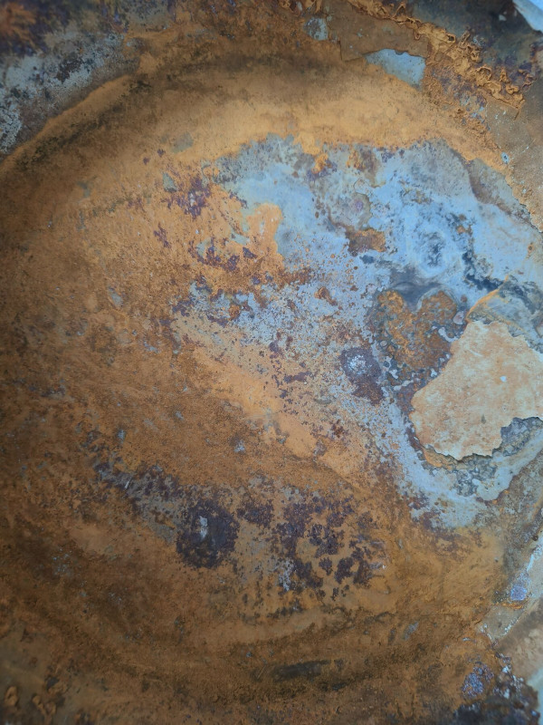

A markolóra applikáltam valamit talán rust-o-leum. A lényeg, hogy piros
Szét volt szedve kisgém nagygém kanál minden felaggatva. Nyáron rákentem 2 réteget ebből a szutyokból. 40 fok volt árnyékban ezek a vasdarabok meg ki voltak lógatva 2 hétig a tűző napra. Szerintem 70 fok is lehetett a vas festés után száradáskor.
Elkészültek a munkahengerek, raknám össze levettük a lógatóról letettük szépen fára meg ne karcolódjon. Levettek a fák 2-2 tenyérnyi festéket.Fel se mérgeltem magam mert úgyis olyan lett volna amint használatba veszem.
Vannak jó festékek meg rosszak. A garázsajtó kenés után bejött ez az alpina. A neve is jól cseng
Az utánfutó belseje rakfelület oldalfal 2 réteg alapozó 2 réteg zománc valami ami volt a boltban.
Tré lettElmentem a teszkóba vettem 2 doboz alpinát mert volt belőle közlekedési fehér. Lefújtam a nyers vasat 1 réteggel, ment műszakira. Eltelt 8 év már legalább és az 1 réteg festék most kezdett kivirágozni elől ahol kapja a kocsitól a sót. Máshol semmi baja. Lusta voltam ráköhhinteni a második sort, de ha megteszem a világból kiment volna MSZ szerint gondozásmentessé lehetett volna nyilvánítani stb
Semmi sósav. Semmi víz meg semmi ronggyal fogás. Ahogy eljött a vastelepről a lemez kivágogattuk összetákoltam a furikot, csiszolás mondjuk volt tükörfényesig. Egy fújás nitróval, hanyagul egy rongy és száradás után fény.
makos0078
Gyöször
#3707
Nem volt semmi alapozó, a vas meg gyakorlatilag fémtiszta volt. Reve sem volt rajta, azt korábban lemostam sósavval. Festés előtt kefével meg vízben oldott mosogatószerrel ledörgöltem, majd adtam neki bőven vizes öblítést magasnyomású mosóval. Szárítás azonnal lombfúvóval. Vakrozsdának ideje sem volt kialakulni. Festés több nappal később, addig a garázsban volt. Csak tiszta ronggyal fogtam meg, hogy ne legyen zsíros.
Szerintem egyszerűen nem tudott kipárologni az oldószer abban az időjárásban, és a vízpöttyöknél feltorlódott.
Annyi, hogy a dobozon jelölt kiadósság kb. 1,5-szerese ment rá. Gyakorlatilag mindkét réteg olyan vastag lett, hogy pont nem folyt még meg. Kellett ennyi, mert egyébként nem fedett tökéletesen. Az első kapura kevesebb ment, annak a teteje 3,5 év után már frankón rozsdapöttyös. Menjenek az anyjukba a 7 év tartóssággal, vagy mi van ráhazudva a dobozra. (A vastagabban festett is kezdi már a pöttyöződést, csak lightosabban.) -
Gyöször
makos0078
#3706
Én lemázoltam a garázsajtót 8 éve éjjel 0 fokban alpina nevű teszkóban vett szintetikushígítós festékkel. Az is ilyen alapozó és fedő egyben. 1 sorral. 5 fokban kezdtem de mindjárt nulla lett. Gyakorlatilag a végére több hígítót vittem fel mint festéket.
A mai napig hibátlan.
Együtt kezdtünk a szomszédban dolgozó cseh kamionnal érkező tömeglemezgarázs építőkkel. Ők hamarabb végeztek a 2 autós garázzsal mint én a garázsajtó festéssel
Már rég bebúttak a kamionba megaludni mikor én még mázolgattam.Ákos szerintem a festéked volt a szar, vagy nitrós alapozót kentél a szintetikus festék alá és nem hagyta megszáradni vagy mittomén.
makos0078
Erről annyit, hogy az egyik kaput októberben raktam ki frissen festve Hammerite fényessel. Fűtött, házzal egybeépített garázsban pingáltam kínos alapossággal előkészítve. Hengerrel ment rá 2 réteg több nap várakozással köztük. Utána még kb. 10 napig pihent a garázsban. Szellőzés mondjuk nem volt sok: kis ablak bukóra nyitva.
A képek szerintit játszotta a festés egész télen. Ahol megállt rajta a víz, ott tejszerű fakulás keletkezett. Ha letöröltem, akkor 30+ perc volt, mire eltűnt a folt. A letörölt víz is festékszagú volt, de az egész bűzlött több méterről is. Tavasz végén tudott a festék teljesen kiszáradni (szag és foltosodás megszűnni), amikor bejöttek a melegek. Így, 3 év távlatából valószínűleg nem sínylette meg a festés.
A másik kaput előtte nyár elején raktam ki, az csak 1 hétig bűzlött, foltosodást nem vettem észre, de lehet, hogy csapadék se volt akkor.
Még a gyártónak is írtam részletezve mindent, amire kaptam egy kb. sablon választ, amiben (szerintem jobb ötlet híján) meggyanúsítottak azzal, hogy túl párás környezetben festettem, és a hengerrel belemasszíroztam a vizet a festék alá.
Na mindegy, de ezek alapján én ilyenkor biztos nem festenék kint.
