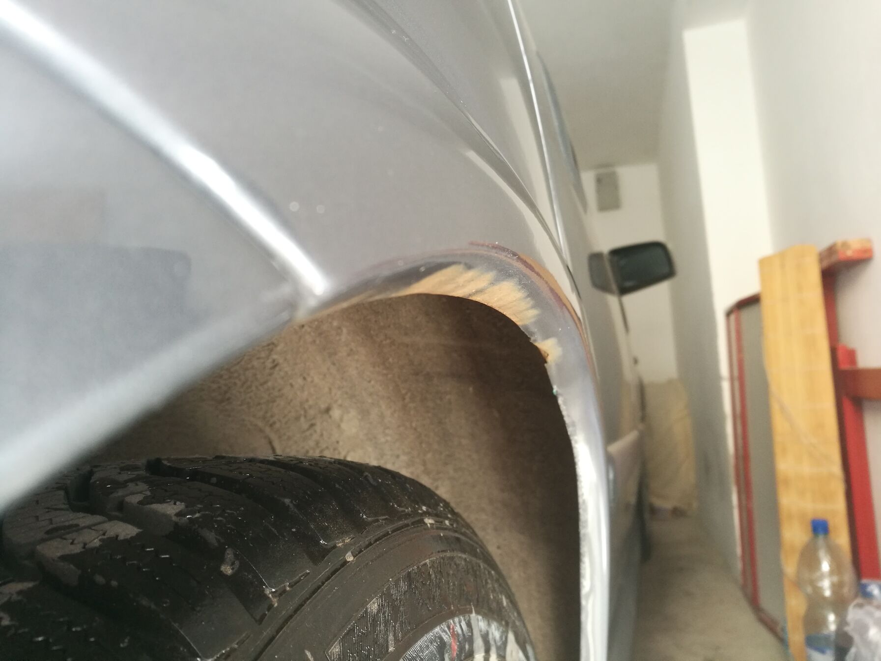

trassher
#91207
Biztosan meg lehet csinálni normálisan, csak épp, aki(k) nekem csinálták azok valószínűleg kihagyták az üregvédelmet (plusz ki tudja még mit) és megindult megint..
Azért garázsban tartott autónak nem 5-6 hónapot kellene kibírnia a festés után..Lassan ott tartok, hogy megcsinálom magamnak, ha ez még javítható házilag.
trassher
Sanki
trassher
#91204
Én 2015-ben és 2017-ben végeztem.
Na de, hogy ON is legyen: nálam is "f.szán" sikerült a tavaly szeptemberi festés rozsda miatt.. Ugyanúgy jön fel..
bal oldal
jobb oldal
a jobb oldal javításnál pont a vágás után kezdett el rozsdálni -
trassher
Luck Dragon
#91202
Így nem látszik a tenyérnyi rozsda a sárvdőív alján
Sanki: Csak jártam, 2016-ban végeztem.
trassher
