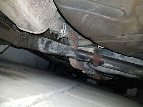

A hátsó dob egyszer már leesett, vissza lett hegesztve ( kókányolva) az előtte lévő csővel, de amióta így van valamivel hangosabban klattyog a kátyúba és zavar, nyugodtabb lennék.
diablo1984
senzaj

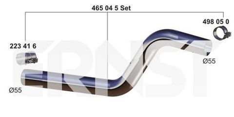

Szép estét!
Szeretném kicserélni a részecskeszűrő utáni kipuff részt, csövet, dobot. #Z19DTH #GTC
Nem egy embertől hallottam már paragit pl. Van ezzel valakinek valamiféle tapasztalata, ki mit ajánlana? -

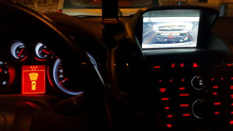

A 30cm ha jól tudom szabvány, miden kocsinál így van. Én egyébként tapasztalatból tudom, hogy ha még csak most kezdett visítani akkor még mehetek kicsit (illetve hátul a kamerán látom is).
Egyszer én úgy húztam meg a kocsit, hogy kapkodtam, nagy gázzal indultam, és ugye a radar jelzése mindig késik kicsit...bele az oszlopba.Mondjuk volt egy srác az új ford mustang-jával kidöntött egy oszlopot (és ott felejtette a rendszámtábláját
). Konkrétan a feljött az utcakő, meg egy kis föld
amargo
Azt nem tudod megszokni, hogy még 30 cm van és már konstans visít, pont itt kellene az átmenet, helyette kb 30,40,50,60,70,80 cm szól csak. Ez a probléma.
Ez a magasított szélvédő tök jó csak fentről ritkán jön akadály
ArthurShelby
A hátsó kamera talán kicsit torzít, de én már hozzászoktam
Ott jól látni meddig mehetek még, viszont az oldalsó széleken számomra nagyon torzít, középen jó. (mondjuk ilyen időben tisztogatni is kell)
A csipogást meg kell szokni. Az ember ösztönösen is megijed tőle, és ezért az elején utálja. Én már megszoktam, hozzászoktam, tudom mikor kell óvatosnak lenni vele.
A problémám nekem a nagy oszlopok (A, C), amik miatt nagy a holttér, illetve a fordulókör nagy a nagy tengelytávból adódóan (nem annyival kell nagyobb hely egy C zafirának egy A-hoz képest, mint amennyivel hosszabb).Nálam fölfele viszont van kilátás/térérzet
