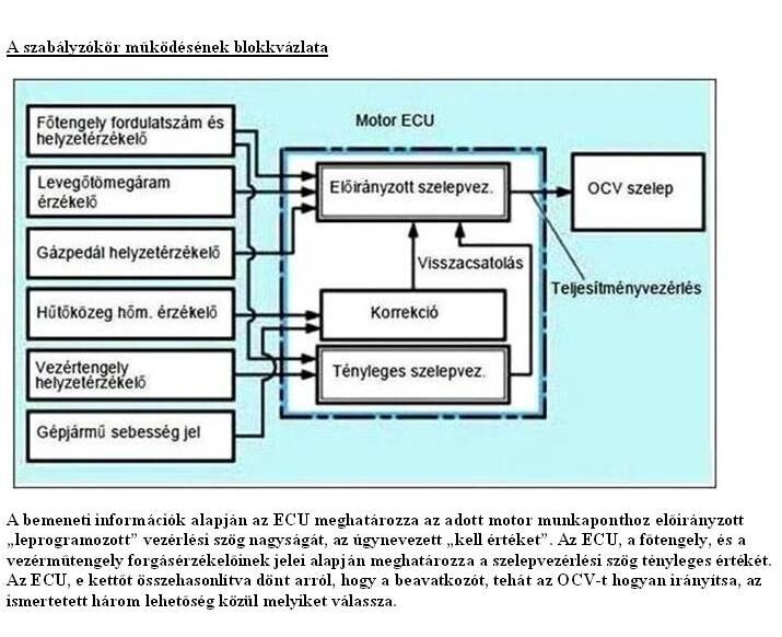

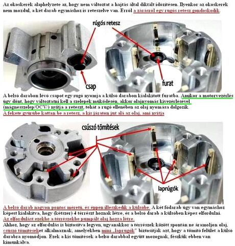

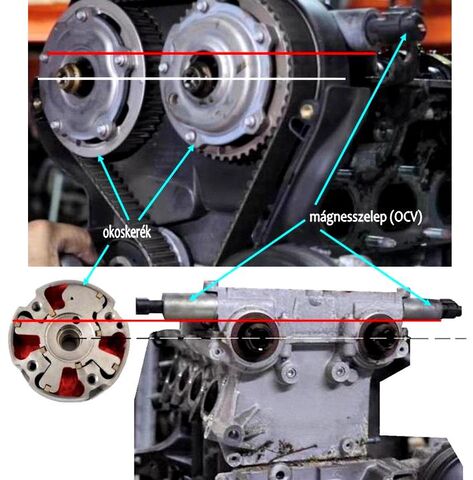

Az egész ezzel a visszacsapószelepes hozzászólásommal kezdődött[link]:
Ha tovább görgeted a hozzászólásokat láthatod, hogy nem én görcsöltem a szárazon futáson, de a topiktársat érvekkel nem tudtam meggyőzni. Amikor ezt írta:"...Valamennyi olajfilmnek mindig kell lennie optimális esetben,hogy ne a fém a fémen súrlódjon..." Ekkor úgy döntöttem, hogy a téma részemről lezárva.
Csináltam egy képet, hogy mennyi olaj marad az okoskerékben, ha a visszacsapószelep nem zár rendesen leállítás után.A piros vonal alatti részből az olaj nem tud elfolyni. Ennyit a szárazonfutásról, olajfilm hiányról.
A VVT rendszer működése az ECU-ba van programozva.[A szabályzókör működésének blokkvázlata.]
Az okoskerék felépítéséről, működéséről összeállítottam egy pár sort magamnak, most megosztom.
Ha figyelmesen megnézed a képet, látni, hogy "fém a fémen" nem is tud súrlódni.

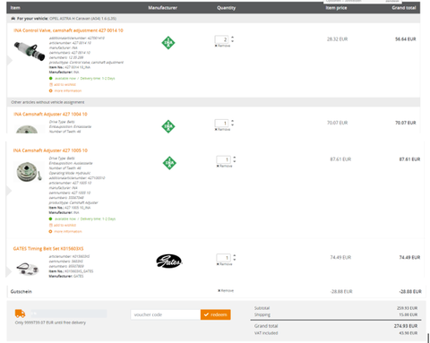

Ezt a blokban lévő : /mindenképp szükséges kiszedetnem?/:"Visszacsapó szelep:A másik hibája ami nagyobb gondot okoz, az egy apró visszacsapó szelep a blokk oldalában, ha ez tönkremegy akkor idővel tönkreteszi a vezérlés kerekeit is amiből az következett, hogy a vezérlés nem állítódott megfelelően, és idővel a vezérlés kerekek kikoptak."
