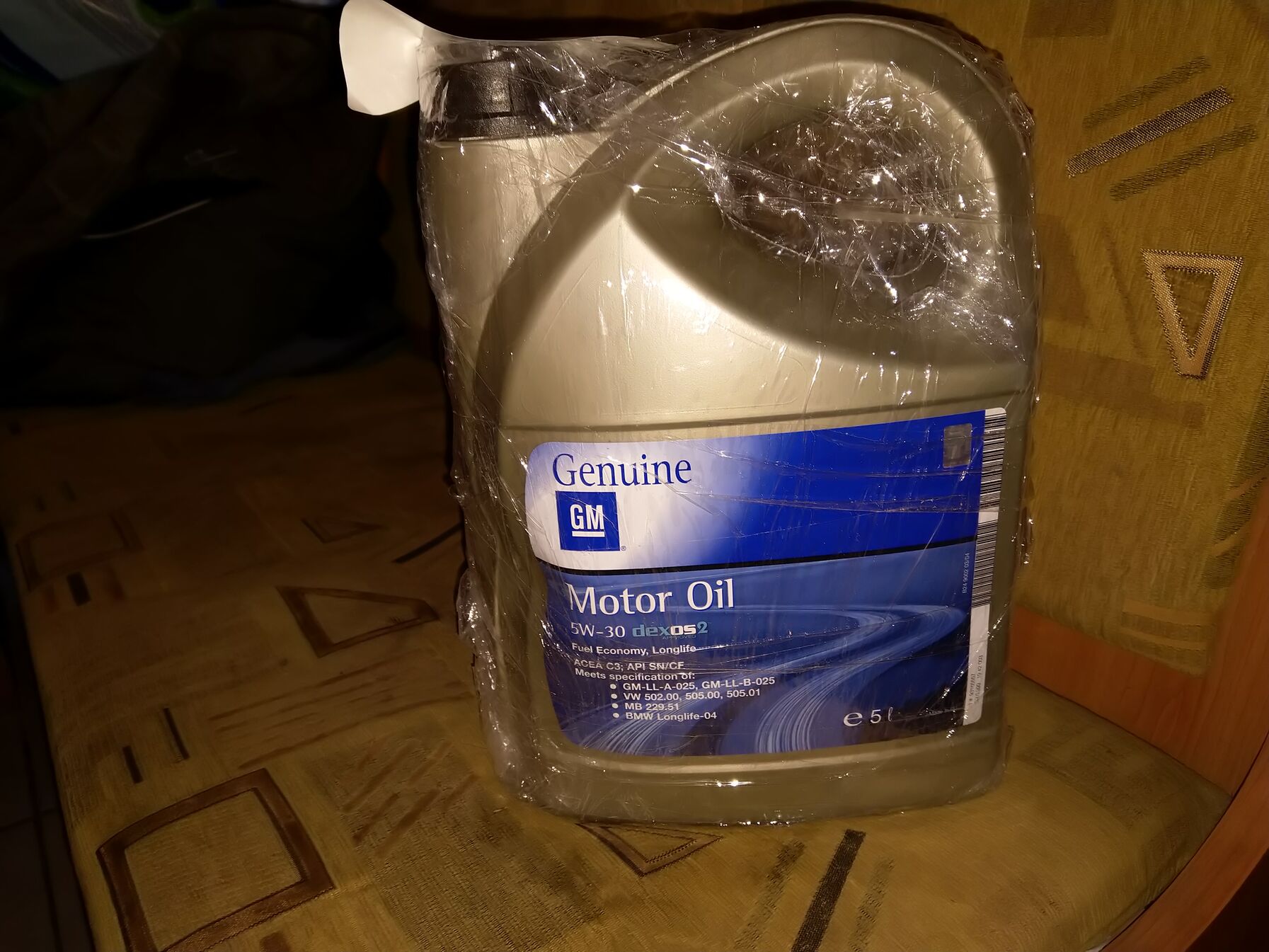

Megvolt ma a motorolaj csere. Tavaly májusban volt előzőleg, azóta 8000 km-t tettem az autóba. Jó fekete volt az olaj amit leengedtem. [link]
Érdekességképp a tavalyi Mobil 1 Esp Foruma után most gyári GM-et tettem bele. Mivel elő szokott jönni, hogy a gyári után a drágább olajokkal halkabb a motor, így a kíváncsiság is hajtott, miután én megfordítottam a dolgot azzal, hogy pont a gyárira tértem vissza. Nem lett hangosabb, kultúrátlanabb a motor járása.Motorolaj mennyire romlik felbontást követően? A tavaly májusba nyitott olajnak elég fura szaga volt, meg a GM mellett elég barnásnak is tűnt (bár lehet eredetileg is barnásabb).
A olajszűrő kicsit durván rá volt húzva, alig tudtam leszedni. Ráadásul gumitömítés darabot találtam a szűrőben, de régebbről származhatott, mert a tavaly feltett szépen a helyén volt. Amúgy a szerelőm tavaly benyelte az új leeresztő csavarom, merthogy a régit tette vissza.
Ami viszont zavar, hogy mi a francért van paszta ezen a csavaron?
