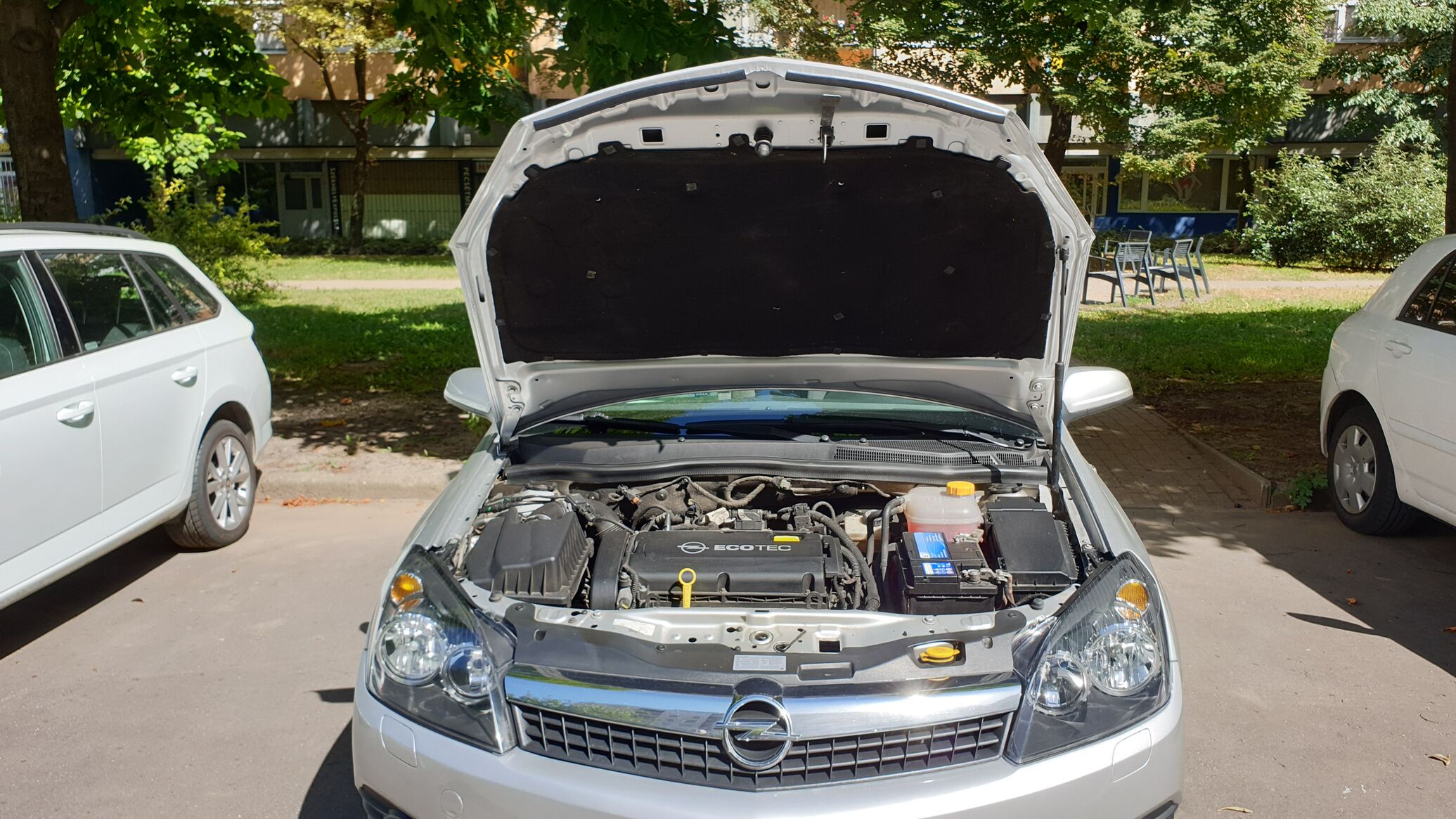

Ma vettem dizeles motorter burkolatot. Jol visszafogja az amugy sem hangos zajt
cabrioba kell.
