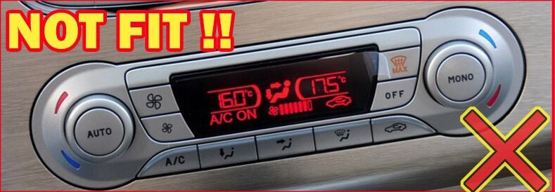

ntomka
#93171
- A kombiban a hátsó üléssor lehajtása kicsit körülményes,
- a kombiban a csomagtér roló harmatos minőségű,
- nincsenek az autóban pakolható rekeszek.A digit klíma kezelése szerintem vicc, örülök hogy manuális a klímám.
Apám Focus 2-jében ilyen egy digitáls klímavezérlő. -
