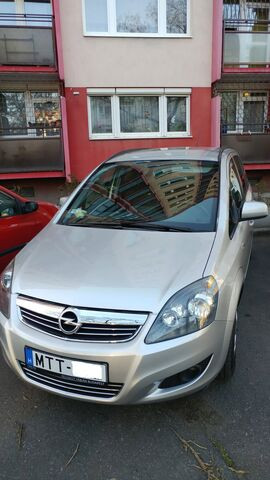

Lassan két hete megvan, felraknék én is egy képet róla.
1.8 benzin, 2013-as Zafira B., 86.000 km. Egy benzines 1-es Octaviából ültem át, hosszú keresés után lett meg. Még szokom a kezelőgombok, különösen a rádió, és az üléshajtogatás logikáját, de alapvetően tetszik, meg ami fontos, a család többi tagjának is.

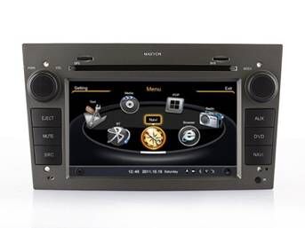

Az Opel Meriva A-nkba 4,5 éve be lett rakva egy Windows CE alapú CMP multimédia fejegység, többek között tolatókamerával. Szerintem kitűnő minőségű képet ad a kamera, semmivel sem rosszabb mint az új Meriva B-m gyárija. Ez utóbbi annyival tud többet, hogy a színes távolság jelző sáv a kormány forgatásával görbülve megsaccolja a képen a tolatás útvonalát, míg az A-ban a vonalak statikusak. Az A-nál csak egy probléma van, hogy nem lehetett elég magasra rakni a kamerat, így szűkebb területet lát be és mivel nem látszik a lökhárító széle így egy viszonyítási alappal kevesebb. Ez viszont nem a kamera hibája.
