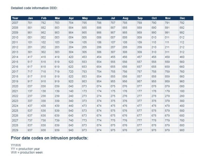

Igen, kell lennie rajta egy kódnak amiből visszafejthető a gyártási dátuma.

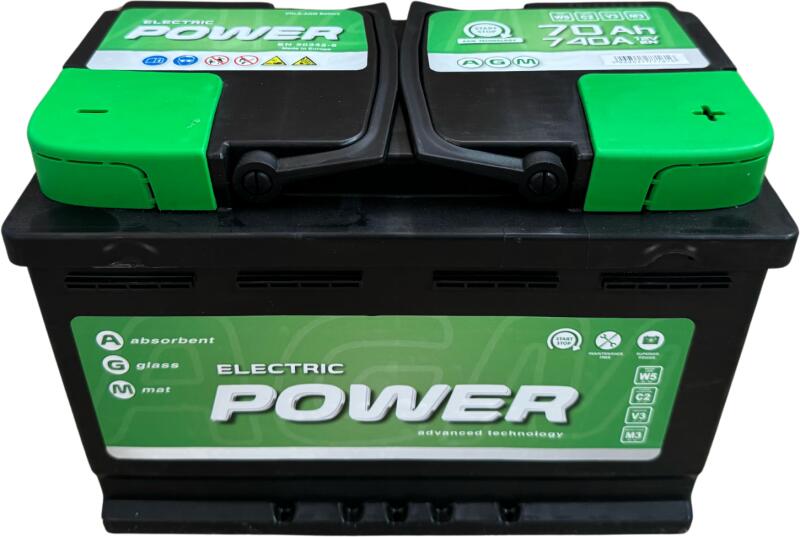

Most nézem, az EP is jelen van az AGM piacon is!
Lehet ki is próbálok egyet, nekem a sima EP-kel nem volt bajom. -

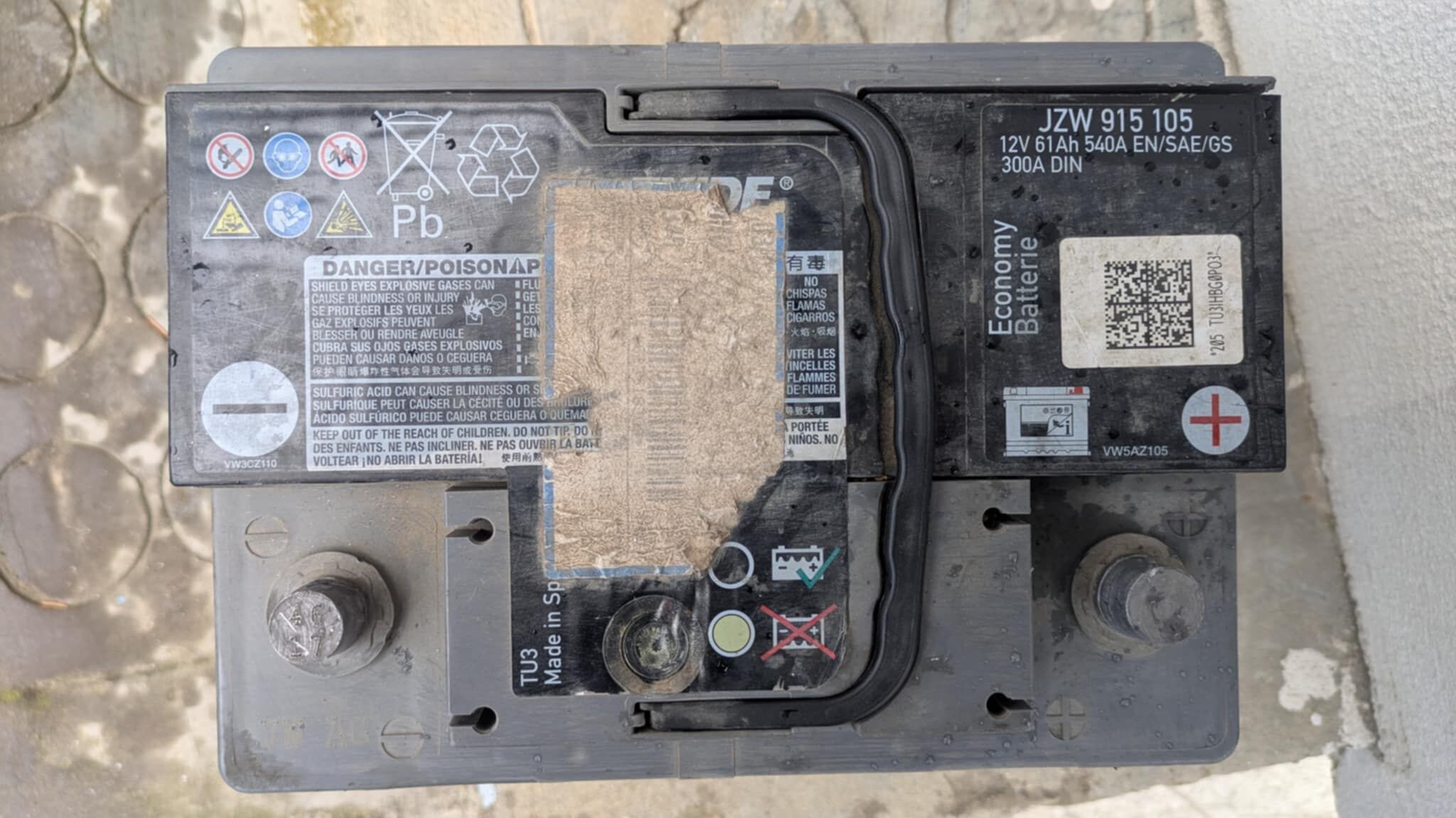

QWP 60Ah: 2025. szept.
Exide 61Ah: 2017. nov. -

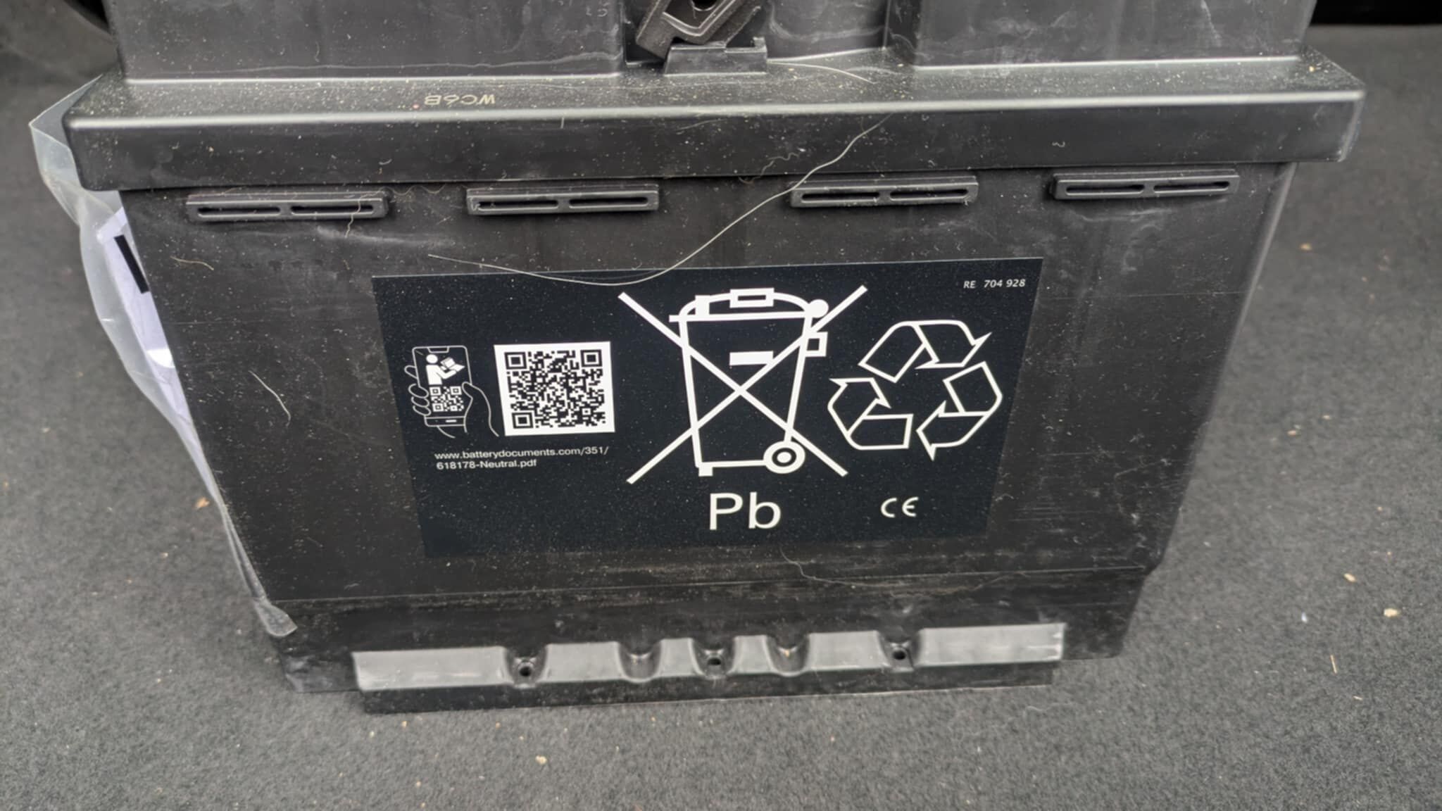

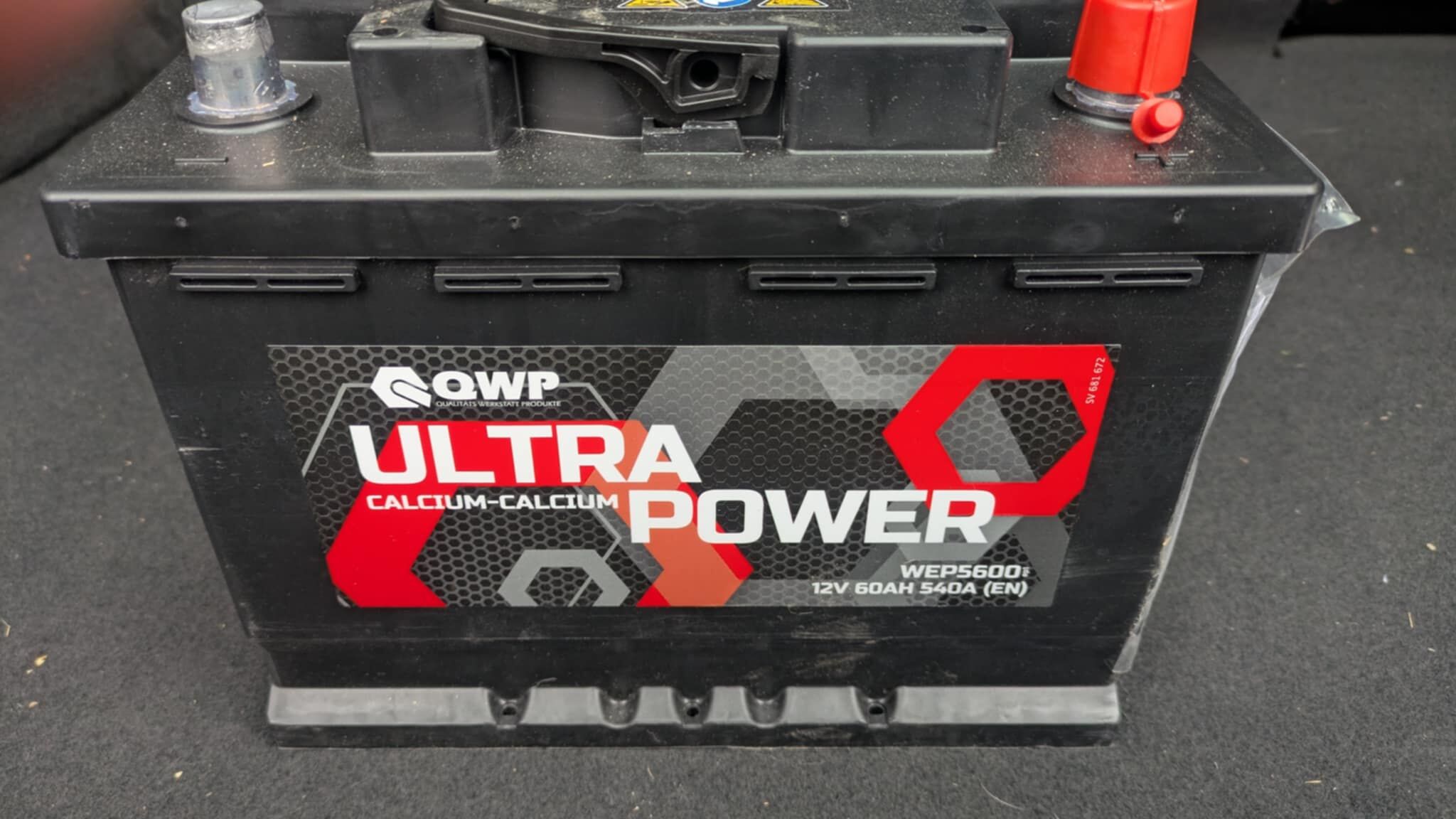

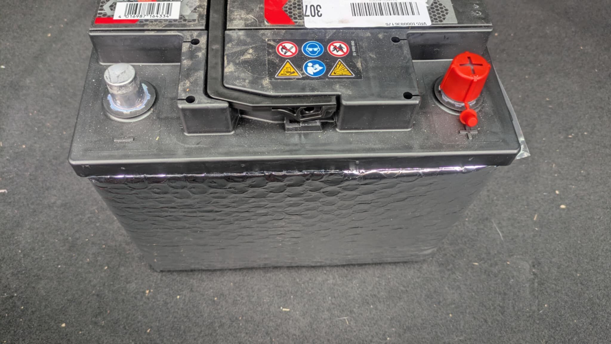

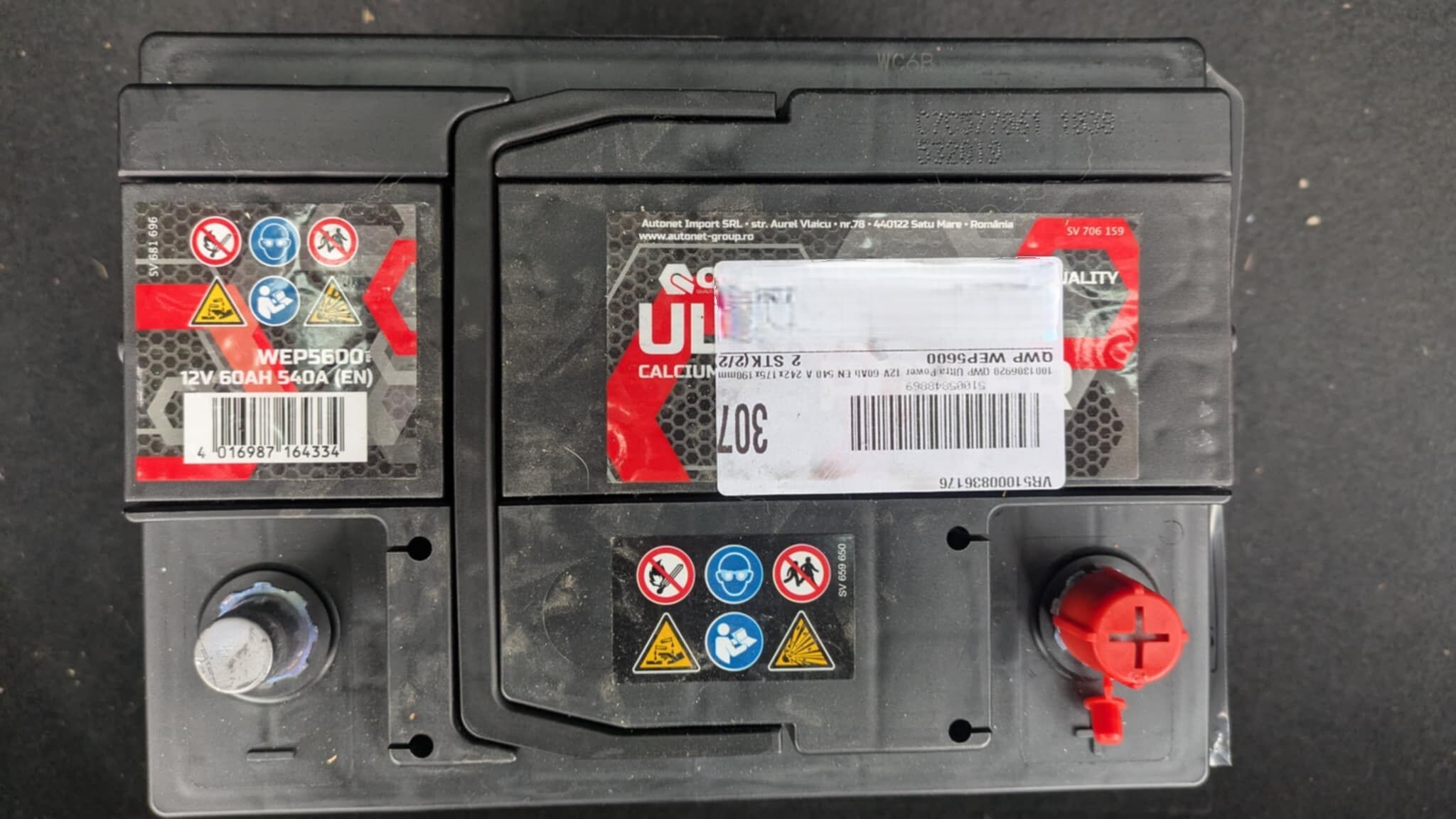

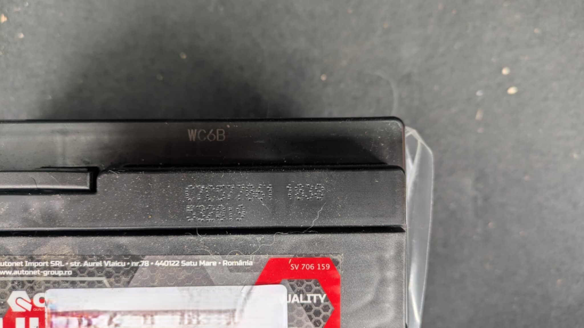

Qwp garis papírján ott a válasz a fotón: Clarios gyártmány.

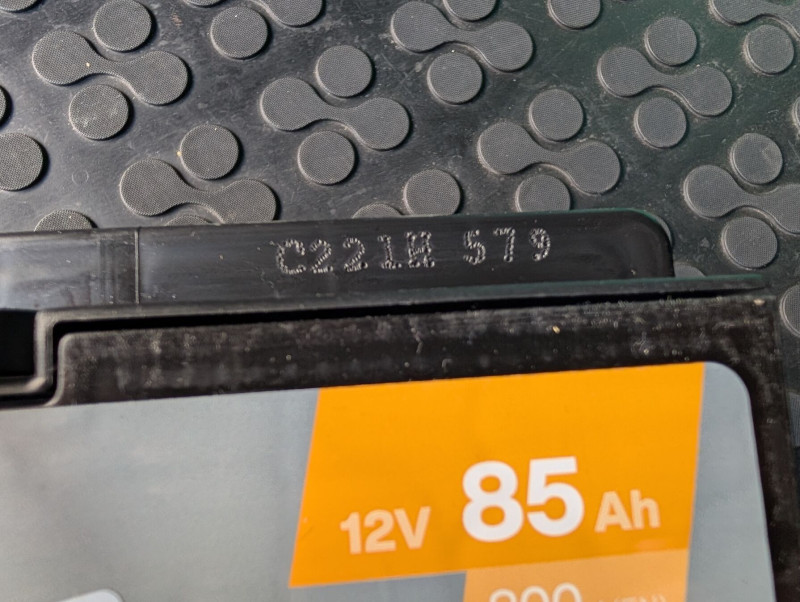

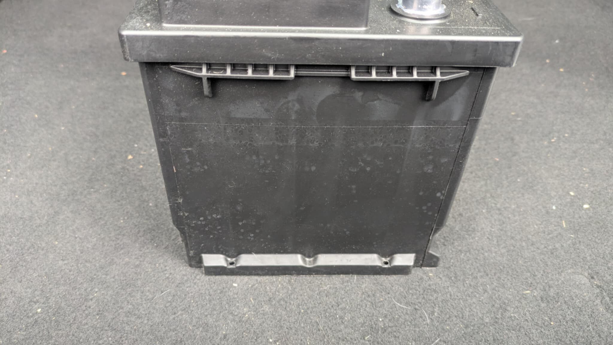

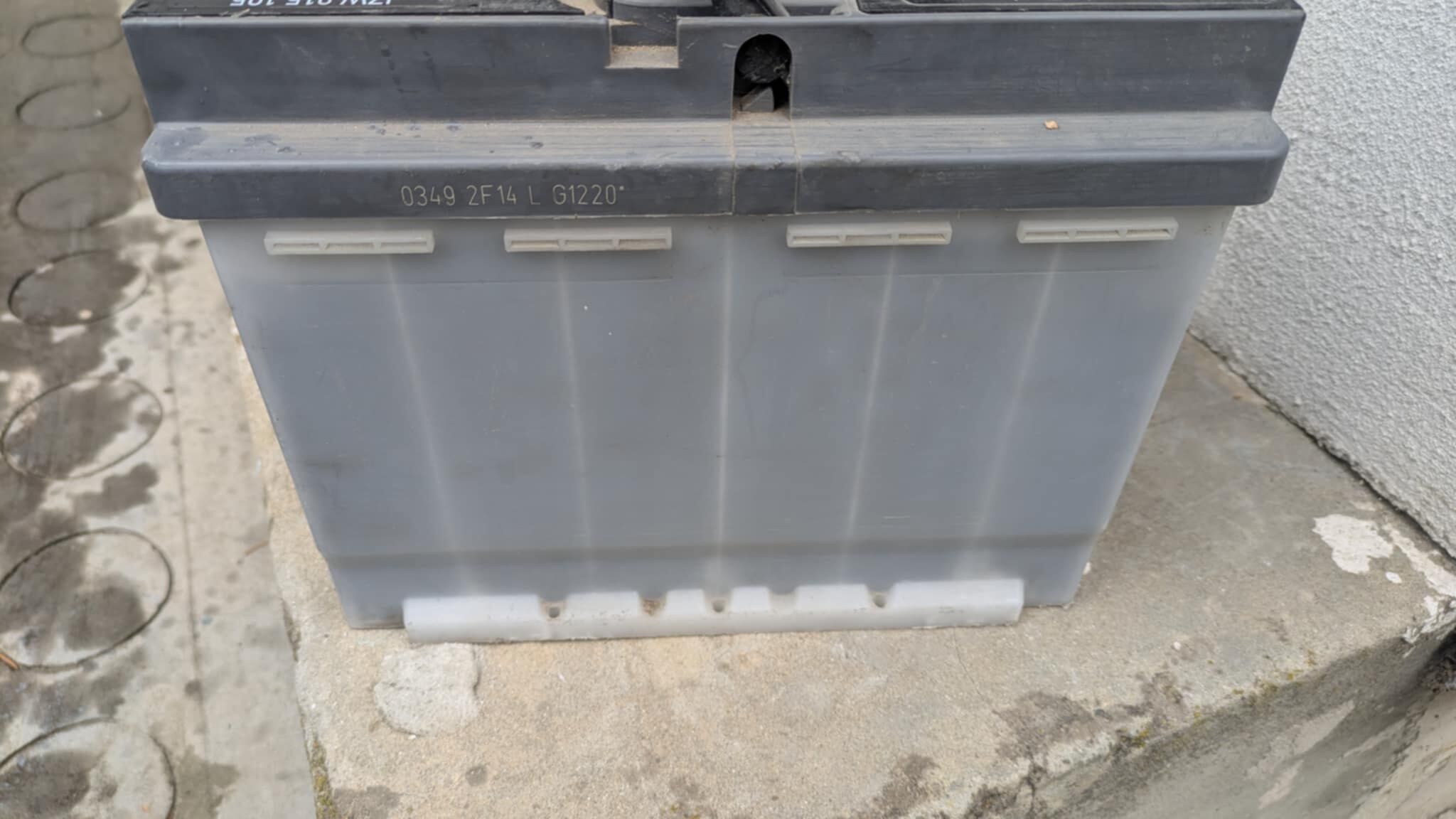

QWP WEP5600 60AH 540A bent, képek:
[kép1] [kép2] [kép3] [kép4] [kép5] [kép6] [kép7]Milyen gyártmány lehet? Mikori gyártással?
Mikori gyártás lehet?
Februárban lenne 8 éves. 1x merítettem el, az ülésfűtés bent maradt a szivargyújtóban, amiben meg van áram gyújtás nélkül is. 1x tavaly bikázással lett terhelve feleslegesen.
A képeket az FB butítottam le, mert nem szereti a PH a Pixel stock fotóit.

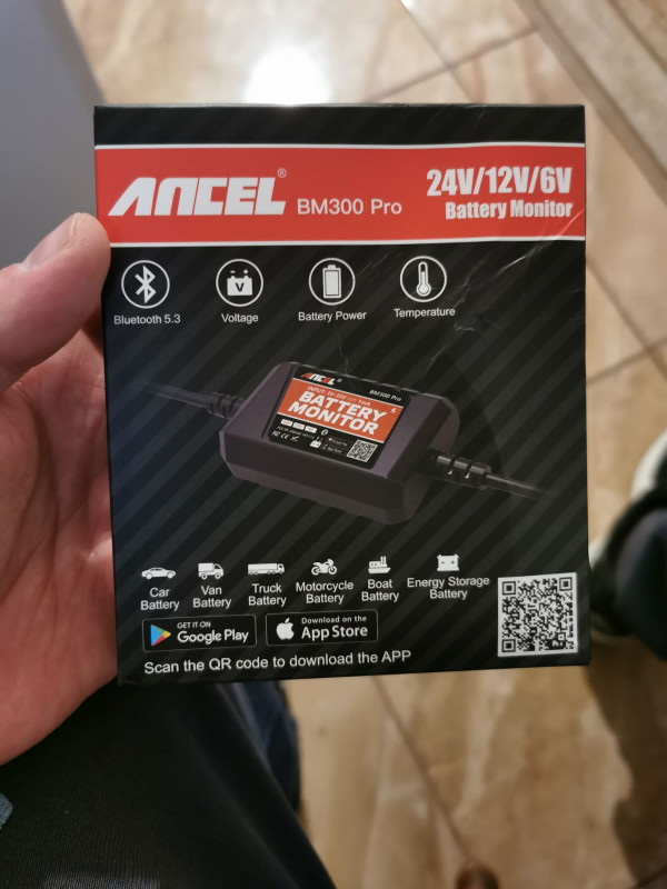

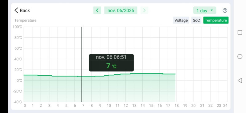

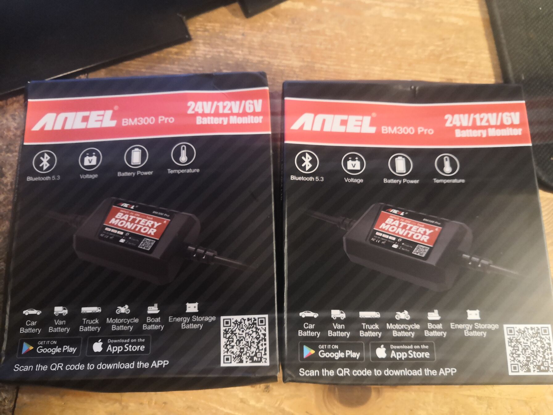

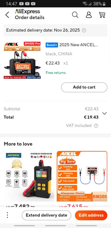

Ancel BM300 Pro
norrberth
Imádom 🥹

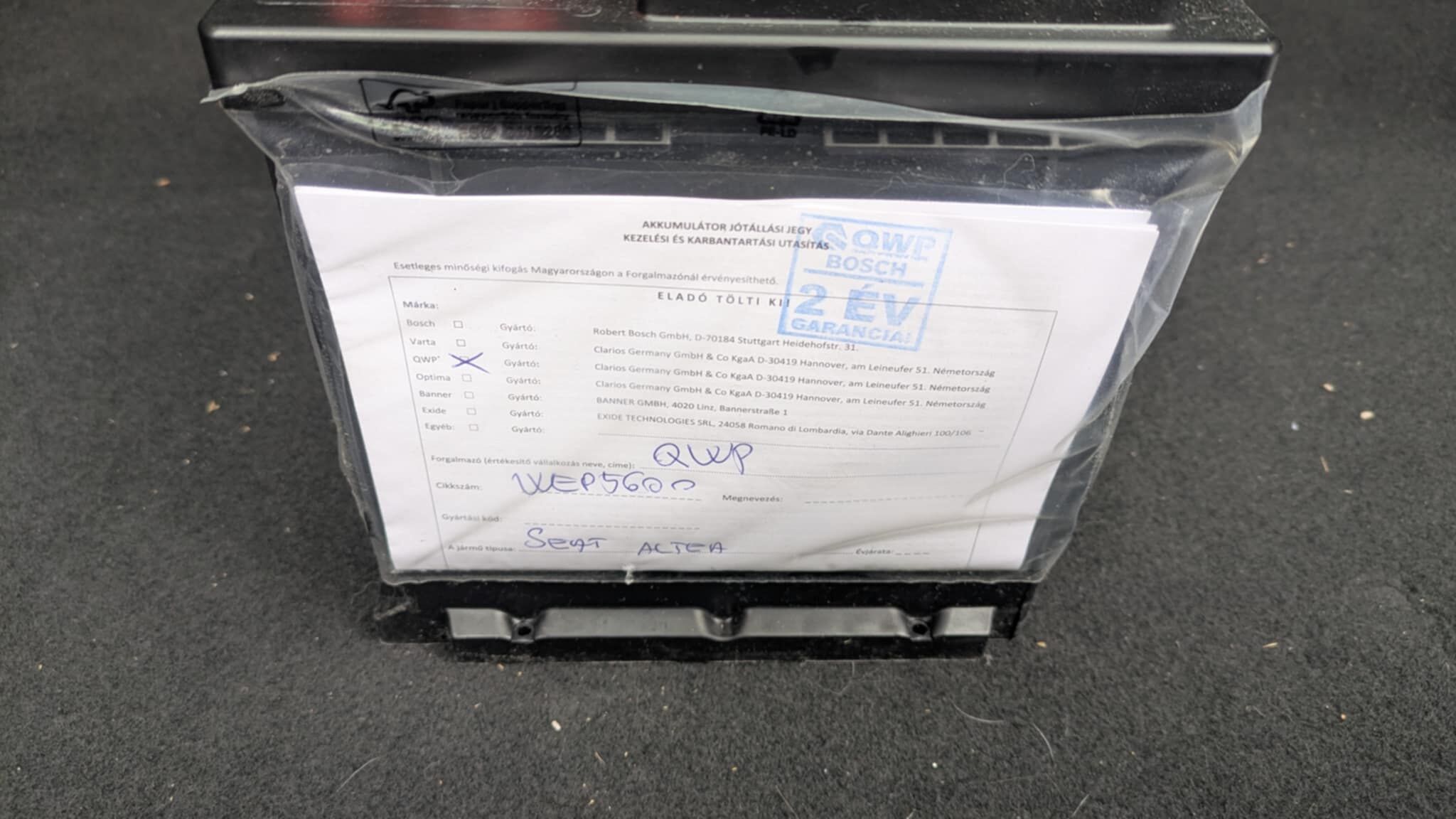

Elhoztam a QWP akkut, 2 év garancia, Bosch-QWP szerepel a garanciajegyen.
Holnap beleoperálom es körbe fotózom, meg kap egy csini ruhát by Bárdiautó.
Remélem megfelelő méretű lesz a ruha rá. -

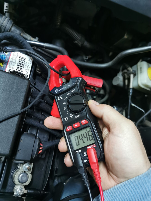

Halihó..
Ezt a topikot ajánlották...hátha itt van valaki akinek ötlete lenne
Van egy problémám az autóval és az áramellátásával. (golf 6)
Múltkor 5 napig állt az autó, de lemerült az aksi...már nem bírta indítani.
Sok sok méricskélés után arra jutottam hogy valami szívja az aksit, ezért elvittem egy autóvillamosságihoz hogy nézzen már rá.
Azt mondta hogy a rádió (RCD 360 pro3S) fogyaszt sokat, mert amikor rá van kötve akkor 58mah a fogyasztása a leállított autónak, ha leköti, akkor csak 14.
Kérdésem hogy az 58mah az sok-e, és hogy miért fogyaszthat egyáltalán leállított autónál? Rosszúl volt bekötve vagy hibás lehet?
Illetve: Én nemrég vettem az autót és a fejegységet is...pár hónapja!
Az aksi is másfél hónapos...64ah-s Exide Premium.
Nem ilyet akartam, de fater szerzett nekem egyet.
Mindenesetre azt kimérettük amikor megtörtént az eset, és hibátlan.
12 óráig töltöttem az aksit...reggel vettem le meló előtt.
12,9V volt benne meg a töltőm jelez egy ilyen "elem" ikont amiben 5 sáv van..az is tele volt.
Elmentem vele dolgozni, majd 12 órát ált az autó. Hazajöttem...rámértem. Pont ugyanannyi volt benne, szóval gondolom a generátor teszi a dolgát. Kint állt éjszaka..reggel megnéztem (szintén 12 órát állt az autó), már csak 12,6V volt benne és az elem skála is már csak 4esen volt. Ezután állt még 6 órát az autó, és már csak 12,4v volt benne és az elem sáv csak 3ason.
Nem tudom pontosan hogy ez így mennyi, de sokallom ezt a szintü merülést 58mah-tól. -

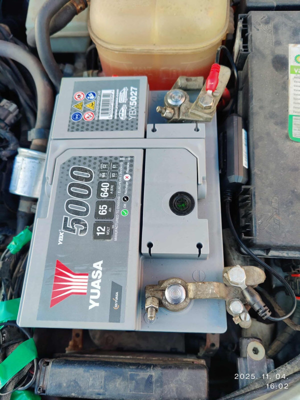

A Yuasa akku...
Autodoc alkalmazás. Most épp 36-ot mutat nekem. A weboldal 40-et. Az alkalmazásban sokszor olcsóbbak a dolgok.
Sőt van rá 4000 ft kupon is. AC179706342
Csak az alkalmazásban ennyi az ára. Ott tudod felhasználni a kupont. Én is csak ezért raktam fel amúgy, hogy olcsóbban kapjam az aksimat. Működik. Én is kaptam pár plusz kupont a reg. után is. Érdemes körülnézni ott is, persze jól leellenőrizve az árakat. -

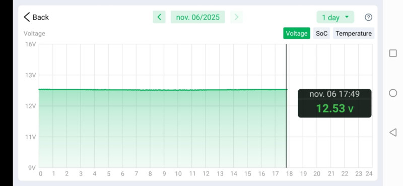

A 4+ éves EP Gold 67-es, másfél év ridegtartás, némi pihentetés, majd újra autóba be, de hosszabb állásokra a saru levéve. 12,6V alatt sosem volt még.
Most: saru levéve, majd 6 nap állás után 12,6V, majd 15 + 20 perc városi közlekedés után saru ismét levéve, majd 10 óra múlva mérve 12,65V.
