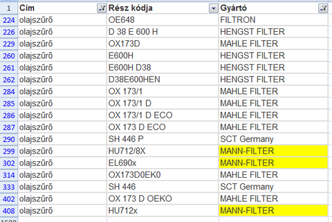

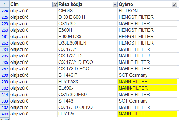

Az alany egy 1.4 Z14XEP motoros G Astra.
Sikerült rossz olajszűrőt rendelni hozzá. Bár kicsit furcsának találom, de hátha valaki tud rá választ adni hogy mi a különbség.Az előző olajszűrőt, ugyanezt a típust személyesen vettem a Bárdinál. Most pedig a Kauffer-től rendeltem.
Ha rákeresek a HU612/2X cikkszámra, akkor két találat akad.Nekem sikerült az elsőt megrendelni. Mint látjátok annyi különbség van,hogy az egyiknél x van a másiknál X. Plusz az,hogy a másodinál nulla autó van amihez használható és méretek sincsenek megadva.
(Ezt nem vettem én észre....)Na, de most kérdezem akkor ez mibe jó? Más motorral szerelt Astrába?
A szerelő annyit mondott, hogy amit én rendeltem az nagyobb/hosszabb mint ami az én autómba kellene. Ha valaki tudja mihez jó és esetleg szüksége van rá, szívesen átadom. -
