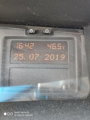

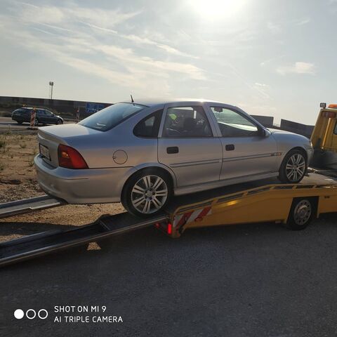

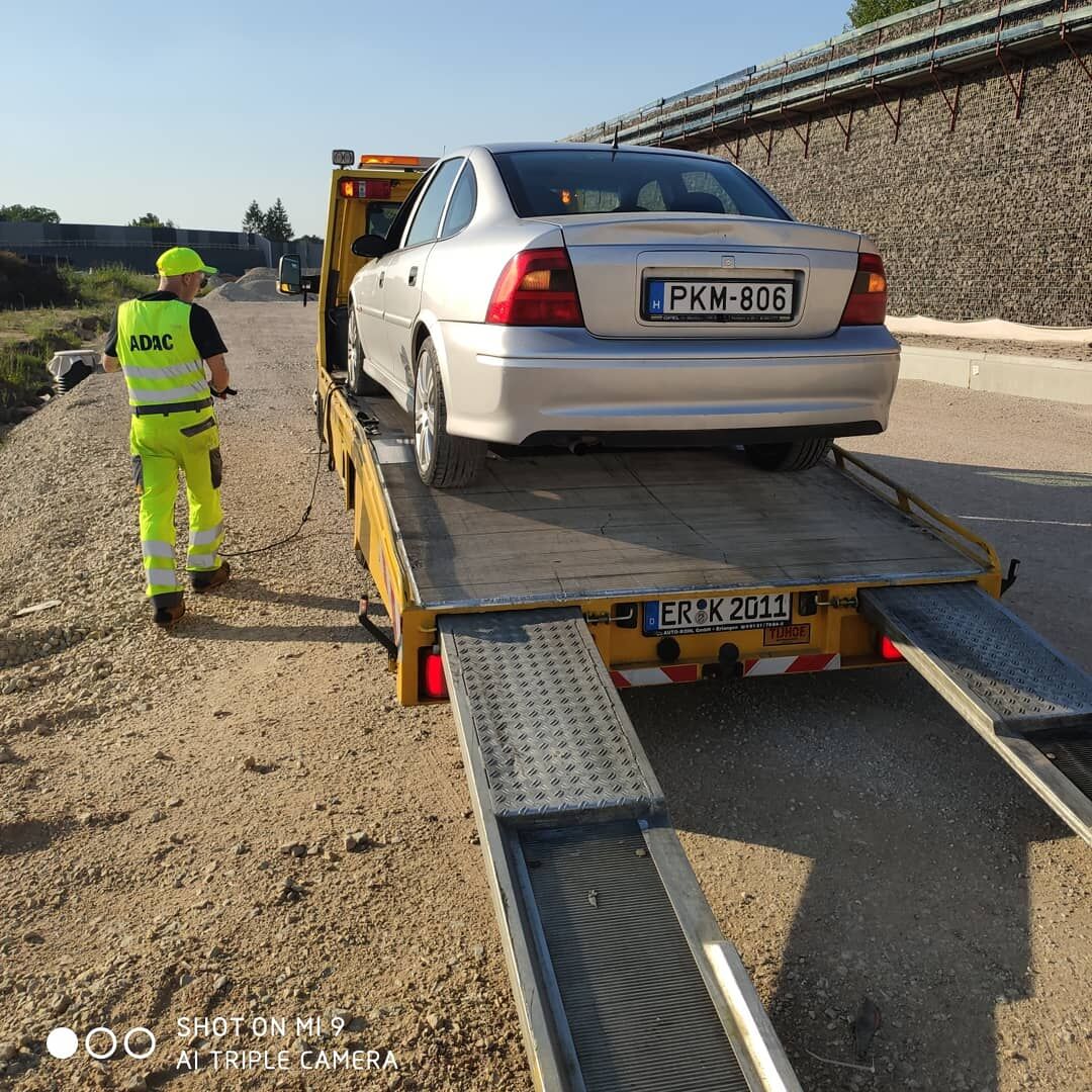

Elszalt a kuplung (ha igy kell mondani). 800 km szepen dolgozott, egyik utepitesnel kapcsolok vissza es puha. 1 perc mulva mar nem volt kuplong. Olaj van benne, de mindha a levegot taposnad, semmit nem csinal. Valakinek otlet? Mielott itt kint kicsereltetik velem az egesz autot...
Luck Dragon: Nem, azt nagyon jol viselte. 140-150es tempo - persze ahol lehet
- 92 foknal nem ment feljebb -

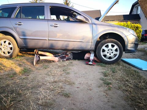

Itt nagyon sok gond van:
- földtalajon emel, ami nem kellően szilárd
- lejt az autó alatt a talaj
- az emelő alatt is lejt a talaj
- rossz az emelési pont
- egy szem krokodilemelő mellett bemászik az autó alá
- pont az emelő mellett mászik be és szerelget, hátha kiüti az autó alól -
