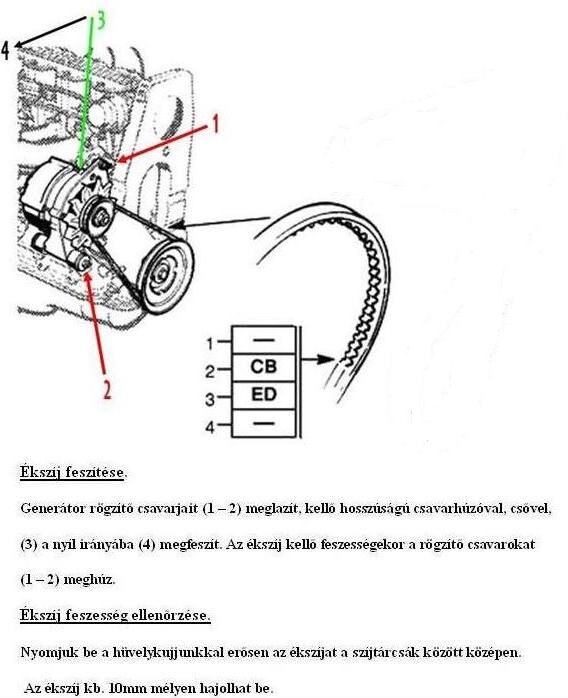

Hali! Szeretnék egy B corsán ékszíjat feszíteni. Van neten esetleg valahol valami segédlet, robbantott ábra, rajz vagy videó? Vagy esetleg írásban tudtok segíteni, hogy konkrétan mihez nyúljak, mit húzzak meg hogy ne csússzon?

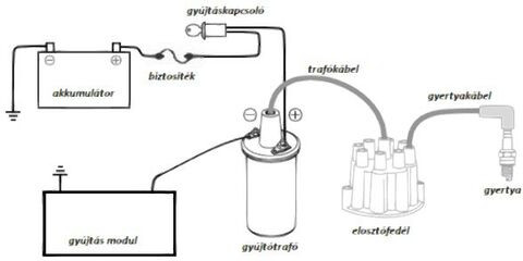

Opel Corsa B 1.4i (C14NZ) nemrég cseréltem gyertyákat, mert az előző szett egy kicsit túlment a csereperióduson, esős időben már nagyod dadogott kis fordulatszámon, legutóbb pedig már alig akart hazahozni, "szakaszosan" vette fel a fordulatszámot.
Szervizben gyertyakábel szett és a trafó (még a gyári van bent, lehet hogy nem tett jót neki az elhasználódott gyertyákkal járó plusz terhelés) cseréjét is javasolták, megrendeltem mind a kettőt. A gyertyakábelek cseréjétől nem tartok, amikor a gyújtáselosztó fedelet cseréltem, akkor is meg tudtam jegyezni a bekötési sorrendet.Az lenne a kérdésem, hogy a trafó cseréjekor az áramtalanításon kívül mire kell ügyelni, vagy jobban járok ha szakemberre bízom? Az alkatrész két pólusához csatlakozó kábel rögzítési módját még nem néztem meg, de ha forrasztva van akkor marad a szaki.
