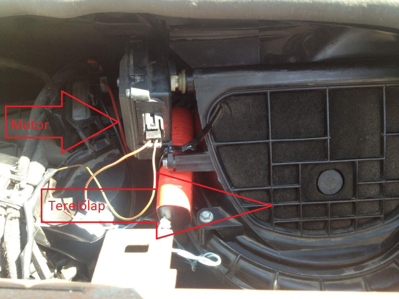

Nem írtad milyen a kocsi. Trassher nek g astrája van/volt még legutóbb tehát a képek is onnan valók.
Valószínűleg a motor végén lévő bütyök (a képen fehér) túlfordult a számára készített üregben ami a terelőlapáton van.
Gyakori hiba. Létezik hozzá szerelőkészlet vagy kiszereled és megmókolod házilag, így olcsóbb.Hacsak nem maga a kapcsoló lett kontakt hibás de ezt kétlem.

Találkoztatok már olyannal, hogy a belső levegő keringetés kapcsolója fordítva működik?
