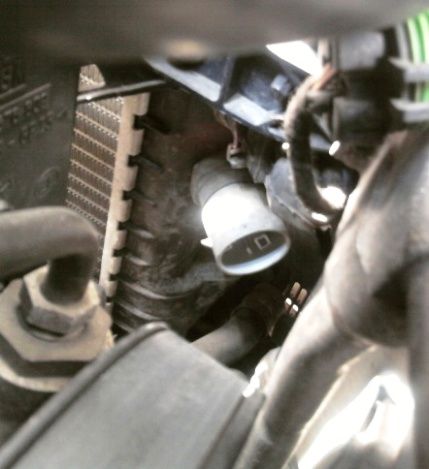

mohabá 007
7Sony7
#42075
Most,hogy jobban megbambultam valóban csak egy cucc,de két fokozaton kapcsol,köszi.Többünknek volt télen olyan gondja,hogy akár 100km után se ment fel a vízhőfok 85 C fok fölé.Nekem se. Kicseréltem a vízhőfok jeladó vízhőmérő órához egycsatis mütyürt,a helyzet nem változott.Az óra szerint a vízhőfok épp hogy eléri a 90 C-t a hűtőventi bekapcsol.(10 C fokkal hamarabb)Azért gondoltam elsőre,hogy lehet hogy van több is különböző hőértékkel.Ki kéne kapni,és megnézni,nincs e esetleg elkoszolódva némi vízkőtől.
Az a baj,hogy vízhűtőnél van oldalt kulccsal hozzáférhetetlen helyen kanyarba,
be kell áldozni egy villáskulcsot,ha nem akarok sokat bontani.Egyenlőre így marad.Inkább kapcsoljon hamarább mint később.

7Sony7
mohabá 007
#42073
Valaki mintha nemrég írta volna, hogy két fokotatú a hűtőventilátor. Ha igaz, akkor ez ahhoz való, és hőmérséklet függvényében kapcsolja őket. ?

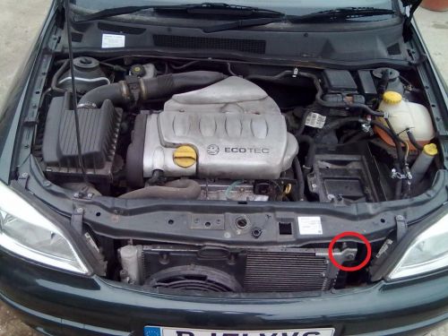

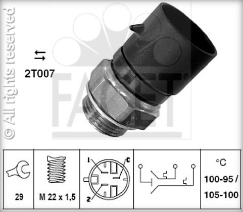

Urak.Itt van ez a B vekimbe való hűtővíz jeladó (hűtőventillátor kapcsoló)
Ezek szerint 2 féle van belőle?
van olyan,amelyik 100-95 C fokon kapcsol ki-be,és a másik pedig 105-100 C-on.
Jól értelmezem?
mohabá 007
honda 1993
#42013
Mondtam én,hogy nem kell egyből a legrosszabbra gondolni.
Kap egy hűtőventillátor kapcsolót,(hűtővíz jeladó),és a gond megoldva.De a hűtővíz tartály lamellái közül a trutymót pucold ki.A vezérlés,és vízszivattyú cserét mihamarabb csináltasd meg. -

így néz ki, ugye? ha felnyitod a motorháztetőt, akkor látod is elvileg a ventilátort... múltkor úgy teszteltem, hogy kapcsol-e ki-be, hogy üresben járattam, a benti kapcsolóval lenyomtam a hűtést... pörgettem pár percig kis gázzal (kb 1500as fordulaton), közben a venti állt, szépen emelkedett szemmel láthatóan a vízhőfok mutatója, aztán 95fok környékén "wrrrrrrrrrrr" beindult a venti... (láthatóan-hallhatóan) feltekertem a hűtést és szemmel láthatóan elindult visszafelé a mutató, majd lekapcsolt idővel újra a venti
menetközben elég az ellenszél, az bőven jól hűt, de kisebb szakaszok megtételekor, sok üresben járatásnál érthetően ez elmarad és melegedik a motor... be kell segíteni a hűtésében, azért van a ventilátor
honda 1993
Hat akkor megprobalok pontosabban fogalmazni, bar nem igazan ertek hozza.
Szoval. a motorhazteto alatt , a motor elott van 2 db rÁcs ( talan alubol vannak)
Na most ez a 2 db racs el van tomodve a sok kosztol, es ezert azokon a lamellakon egyszeruen nem tud athaladni a levego.Az a 70 fok pedig lehet hogy nem 70 volt hanem 85, nem tudom mar ( mar annyira osze vagyok zavarodva ) folyton azt a mutatot nezegetem, nehez felidezni a dolgokat pontosan.
De az egeszen biztos, hogy amig ugymond lenduletben vagyok es normal tempoban haladok, addig egeszen korrekt a homerseklet.
(Bar ettol fuggtlenul lehet hogy a vizpumpa is meghibasodott) ami ugyebar szinten okozhat tulmelegedest."Van klíma az autóban?" - Igen, de jelenleg nem mukodik. ( bar igazabol ez most csak azert volt fontos, mert ahoz tartozik egy racsos kis lemez, ami el van tomodve) ebbol adodoan pedig a levego nem tud athaladni rajta.

Klímahűtő alatt nem a rendes hűtőt érted? Az ha eltömődik, valóban romlik a hatásfoka (mint amikor télen direkt kitakarjuk hogy hamarabb, jobban melegedjen a motor), de nehezen tudom elképzelni hogy úgy eltömődik hogy nem hűt. Bár semmi sem kizárható.
Klímahűtő nem a motort hűti
Még valami, a régi kettes az nem autóút, az a "régi" kettes ami ugye a városokon keresztülmegy.
Az autóút az M2-es, melyiken volt 70 fok? (az meg túl kevés
honda 1993
Illetve meg annyit elfelejtettem hogy a vizpumpara is gyanakodtam, amire azt mondtak hogy az meg lehet hogy csinalhat ilyen gebaszt.
Azt mondtak, hogy eleg hogyha csak 2 db kis lapat letorik rola es maris konnyen elofurdulhat az ilyen problema.Nos, ugy figyeltem meg hogy az egyhelyben allaskor szeret felmelegedni, mert menet kozben az autouton (regi 2-es) mar mondtam is a mellettem ulo ocsemnek hogy mintha most jobban nezne ki ( mert akkor kb 70 fok korul volt)
Aztan a varosban amikor tobbszor is meg kellett allnom vgy a piros lampa, vagy egy kisebb dugo miatt ( kb 4-szer volt ilyen) akkor pillanatok alatt elerte azt a 100 fok feletti homersekletet.
Nem mellesleg ott van az is hogy a klimahuto racsa olyan szinten el van dugulva, hogy a levego szinte nem is tud atmeni rajta, tehat menet kozben sem huti semmi a motort."Vízszint: ez is gyanús volt nekem, hogy csak hiányzott" ezt a reszet nem ertem. Pontosan akkor mi a gyanus ?

#42013
Vízszint: ez is gyanús volt nekem, hogy csak hiányzott - az enyémnél is előfordult, hogy a tartályban volt, igaz, bőven a szint alatt, de csak fél liter hiányzott ránézésre.
Nem töltöttem fel vízzel, mondván megy majd bele fagyálló, az meg majd később lesz "elérhető"
Aztán elérhető lett, kértem fél litert. Betöltöttem, de hiányzott egy kicsi a szintig.
Egy hét múlva megint kaptam fél litert, mert szóltam, kellene még. Ugyanez.
Összesen belement több mint másfél liter, de minden melegedés, egyéb jel nélkül!
Még jól is jött hogy kevés volt, legalább hamarabb melegedett.Viszont a venti nem bekötött állapota nem okozhat ilyet, csak ha dugóban állsz - a venti nem kapcsol be, csak ha már forr a víz, normál üzemben nincs rá szükség.
Hőgomba szintén gyanús...
Vagyis vagy nem ez a megoldás, vagy nem írtad le részletesen, pontosan hogy mikor, milyen használat mellett forrt fel a víz.
Annyit írtál, 30 km után - erre szerintem mindenki országutat gondolt. Ott meg nem forr, pláne nem ha van elég víz.Összefoglalva, elég vízzel is forrt? Hol, milyen tempónál, közlekedési viszonynál?
Emellett lehet valóban hogy rossz a gomba, ezért kötötték ki a ventit, de az normál használat mellett (nem dugóban állás) ettől független dolog.

#42001
Hmm.
Köszi a választ.Na most vannak új fejlemények az ügyben.
Elvittem egy szervízbe, kértem egy állapotfelmérést.Ha minden igaz, akkor a melegedés problémát meg is fejtették, egy hőgomba csere fog kelleni (nem mellesleg a hűtő venti be sem volt kötve , legalább is ezt mondták)
Szóval a hőgombát cserélik és bekötík a ventit.Kíváncsi lennék mondjuk hogy ez a hiányosság, mármint hogy jóformán nem volt hűtőventim, vajon kapásból meg is magyarázza e a problémát.
Jut eszembe... A klímahűtő úgy el van tömődve, hogy a levegő amúgy sem tud átmenni rajta, így tehát még a menet szél sem tudta hűteni.
A cicergő hang amit említettem, az pedig elméletileg a szíjfeszítő görgő miatt van. (ez is cserélve lesz, bár lehet hogy ezzel még várok egy hónapot pénz híján)
Visszatérve a vízre. Amióta egyszer újratöltöttem, mintha egy mili litert sem csökkent volna a vízszint.
Létezik hogy csak egyszerűen nem töltötték fel rég óta és ez volt a baja?
Naponta többször is ellenőriztem.
A kocsi alatt és a motorban sem találtam vizet. (de hát végül is most már 2 napja semmit nem csökkent a szint)Azért kíváncsi vagyok a véleményedre (mindenki más véleményére is)
, szóval ha van valami okosság amit megosztanátok, akkor ne tartsátok vissza.
Köszi előre is. -
