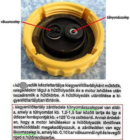

A rendszer légteleníti magát, és működik megfelelően, ha a kiegyenlítő tartály zárófedelében lévő szelepek is megfelelően működnek.Csináltam egy szösszenetet, remélem érthető.
Ellenőrizd a szelepeket, lehet,hogy nem működnek. A vákuumszelepet ne piszkáld, vékony rúgó tartja a helyén, ha birizgálod, könnyen nyúlik. Az egész a sárga házból könnyen kikapható, így látni, hogy mihez kell óvatosan nyúlni.A túlnyomásszelep rúgója masszív, abba nem tudsz kárt tenni.
