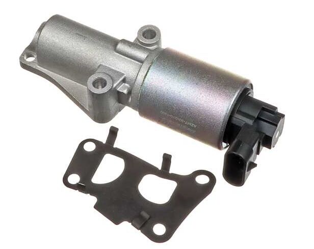

#108872
Egy kis update tegnapról:
az AZ (tudom-tudom, de ha már megvan, megnéztem) EGR kicsi pucolás után tökéletesen mozog, feltéve a csatira (a gyári EGR feltettük a motorra, hogy ne kipufogjon a lukon, és közben a "jót" a csatira) OPCOM-mal megmozgatva is megy, a kocsi is mozgatja, de fogalma sincs, mennyire van nyitva. 100%-ra állítva (kimeneti teszttel), a szenzor szerint kb 3-4%-ra van nyitva, a valóságban meg teljesen. Menet közben - már a helyén - ugyanez, kívánt érték pl 40%, "valós" 2-3. Járatok tiszták. A csati szélein kb 10,5 V van, alapjáraton.
Viszont a gyári - ha már megtartottam - csavarhúzóval kicsit mozgatható, vagyis lehet megérné kitakarítani, mert talán még menthető.
Még annyi, hogy amikor a szelep nem volt a helyén, de a lyuk le volt dugózva, akkor ahogy csavarhúzóval kinyitottam a csatin lévő szelepet, a kocsi lefulladt. Pedig akkor csak elektromos kapcsolat volt az EGR és a kocsi között. Ez vajon mitől lehet?Amúgy a szelepfedél csere részben megoldotta az alapjárat ingadozást, de még nem tökéletes. Vákuum szivárgás nincs, megnéztük féktisztítóval.

#108857
A lefalazás a legutolsó verzió, ha lehet, meg szeretném oldani, hogy működjön, ha már van
Próbáltuk mi is tisztogatni kicsit, de nem nagyon van mit leszedni róla. Kb 2 éves az EGR. A járatok tiszták, úgyhogy a 0171-et a szelepfedél okozta, úgy tűnik sajna. Az is csere volt, meglátjuk. -
