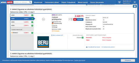

Tikakukac szerintem arra akar kilyukadni, hogy a gyári minőség árán egy több pólusú gyertya szinte kizárt, hogy többet nyújtson, mint az előbbi (ugye gazdasági tény, hogy többet nehéz nyújtani ugyanakkora költségből, hacsak a gyártás során nem faragtak valahol a költségen, ami gyertyák esetében nem valószínű), így hacsak nem kitartasz a több pólusú mellett, akkor többet is kéne rá költeni, hogy ténylegesen többet is kapj. És a kérdés amit felvet, hogy megéri-e?
(Azt nem néztem meg, hogy neked a gyári minőségű mennyibe kerülhet.) -
Tikakukac
farkas-j
#93029
Messzemenőkig igaza van a barátodnak. Nem véletlen helikopterszerelő.
Más kérdés, hogy vajon a sima "alap" és "fapad" gyári gyertyával hány embernek van és volt teljesítményvesztése, égéskimaradása vagy bármilyen egyéb tünete. Szerintem nullának. Ezért mondtam, hogy emiatt most betenni 300 pólusú vagy valami irgalmatlan irídium cuccot totál felesleges és csak magad szívatod azzal, hogy lekorlátozod a kínálatot. Gyári GM logóssal megveszed az eredetit nagyon max, de inkább a vele egyező Boscht/Densot, ellenőrzöd a hézagot és pontosan ugyanilyen boldog leszel.
farkas-j
Tikakukac
#93026
Nem kell spéci gyertya az autóba, viszont ha nem sokkal drágábbért kapok egy spéci gyertyát, akkor miért ne azt válasszam? Jelenleg is valami 4 pólusú van benne, de a boltban ahol vettem megnézték a rendszerben és már nem beszerezhető. Egyébként egy mezőgazdasági helikopter szerelő barátom szerint azonos minőségűek közül a több pólusú a megbízhatóbb és tökéletesebb vele az üzemanyag begyújtás. Ezt se megerősíteni se cáfolni nem tudom, az biztos, hogy ami most benne van 4 pólusú az kifogástalan, csak már lassan kifutotta az idejét.

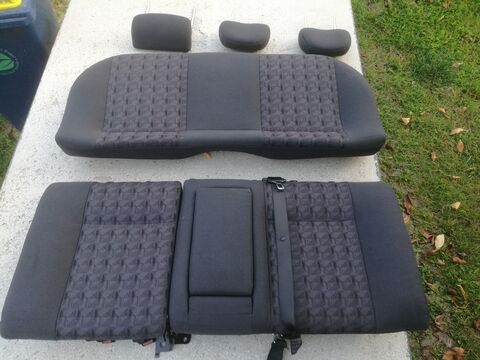

Jó éve keresem az ideális szettet, de ma végül kőkemény 5k-ért szereztem egy készlet síalagutas hátsó üléssort, ami nem kombis osztott, nem coupe, ami megint nem totál passzos, hanem rendes 5 ajtósba való, fejtámlákkal, kompletten mindennel. Rendes mintájú meg színű kárpittal és nem szétmarcangolt állapotban.
Kiszedni meg berakni az újat tényleg nem tétel, szerintem 1 óra volt az egész. Meg még 5, mire az egész csomagtér meg hátsó rész nomeg az ülések átmentek a kárpittisztító gépen.
De egy világmegváltás lesz végre, hogy nem kell az üléssel szarakodni, ha viszek védőcsövet vagy leceket vagy bármit ami hosszú. -
