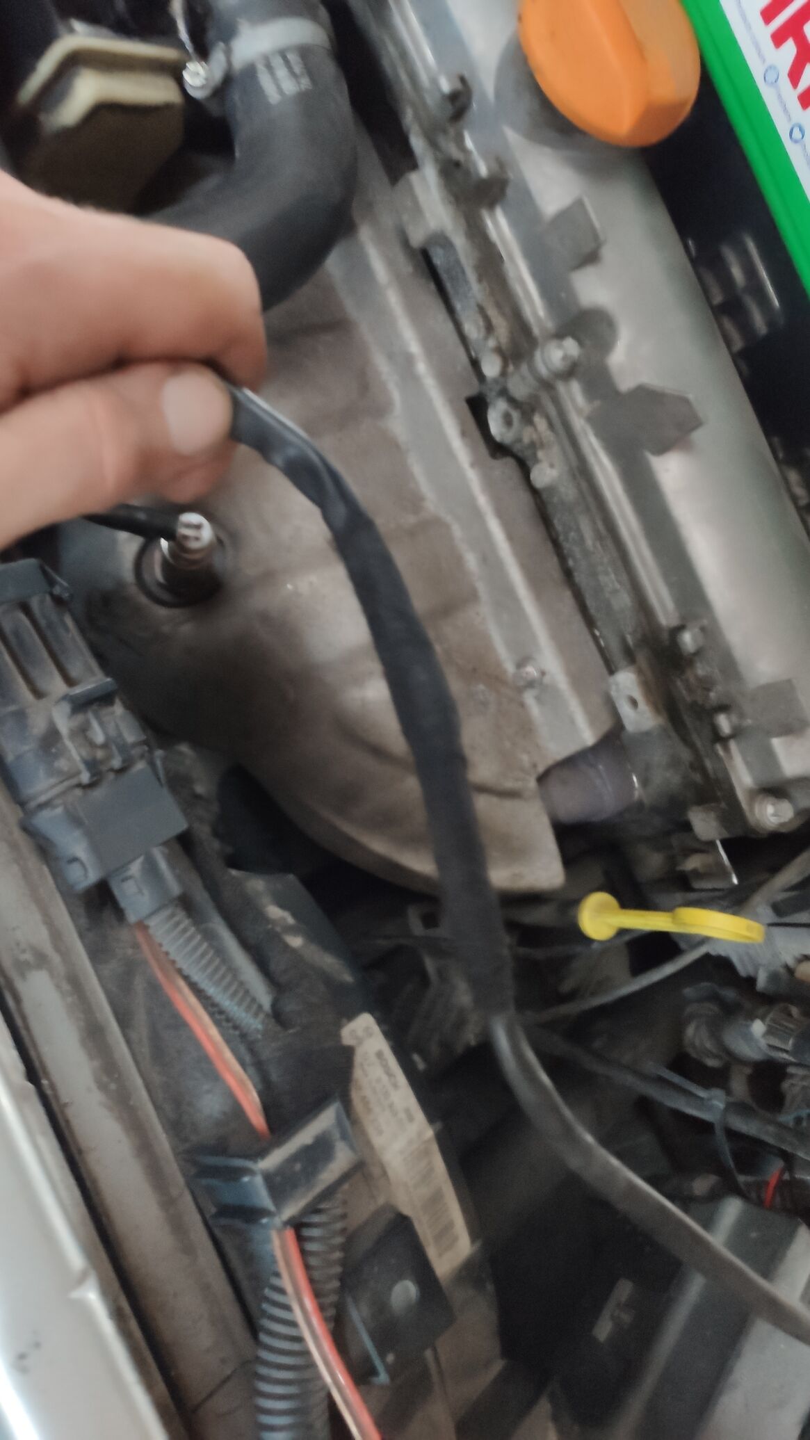

Sziasztok! Most bukkantam a fórumra, gondoltam leírom ide a gondomat, tapasztalataimat, hogy másnak is segítségére legyen az írás. Tehát. Most vettem egy z18xer opel astra gtc-t hibásan, jó áron. a hiba: 3000-res fordulatig megy az autó, utána elfogy, nem is hajlandó pörögni 5000 fölé. Hibakódok:
P0011 (Camshaft position timing over advanced -intake)
P2182 (Engine coolant temperature sensor2-circuit malfunction)
P2119 (Throttle actuator control - throttle valve/range/performance problem)
P0100 ( Mass air flow sensor - circuit malfunction )A hiba javítását az okos kerekekkel akartam kezdeni, mivel hallható hangjuk van meleg motornál is alapjáraton, illetve lógnak is, a szívó oldal jobban, a kipufogó kevésbé. Nem kérdés, hogy cserélni kell mind a kettőt, lehet cserélek vele szolenoid szelepeket is.
A dilemma: szelepfedél levétele után a váltó oldali részen vastag KOROM lerakódások voltak, ezért rögtön le is vettem a hengerfejet, hogy szépen kitisztítgatom az olaj járatokat, nehogy ez a dzsuva be kerüljön valahova, és eltömítsen valamit. Így akadtam erre az olajjáratban található visszacsapó szelepre. Ha ez a szelep meghibásodás esetén csak annyit produkálna, hogy indításkor az olajnyomás felépüléséig csattognak a kerekek, akkor nem szívesen ugranék bele a cserébe, nagyon rizikósnak tűnik a dolog. Jól gondolom?Illetve ha bárkinek van valami ötlete/tanácsa a hibával kapcsolatban azt szívesen fogadom

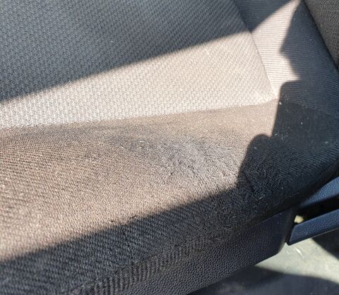

zolikaDB
zolikaDB
G vagy H első ülésszettet vennék, tud valaki valahol eladót?
Nem büdös, nem szakadt, nem törött érdekelne amúgy.
(2004-es G sedanba kellene, mert a vezető oldali széttört, és nem szívesen hegesztgetném) -

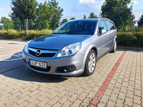

HoaryFox
No, papírok (Deák Ferenc arcképével rendelkező papírok is
) rendezve, holnap átírják a nevemre és szerdán előreláthatólag át is vehetem az "új" autót
Természetesen jövök majd képpel -

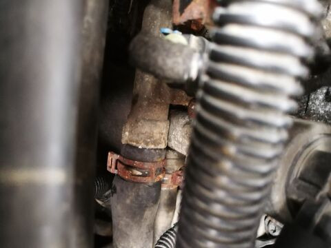

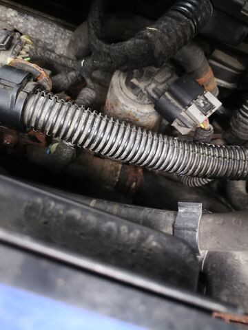

peet137

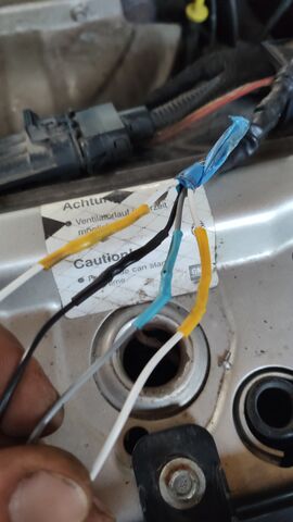

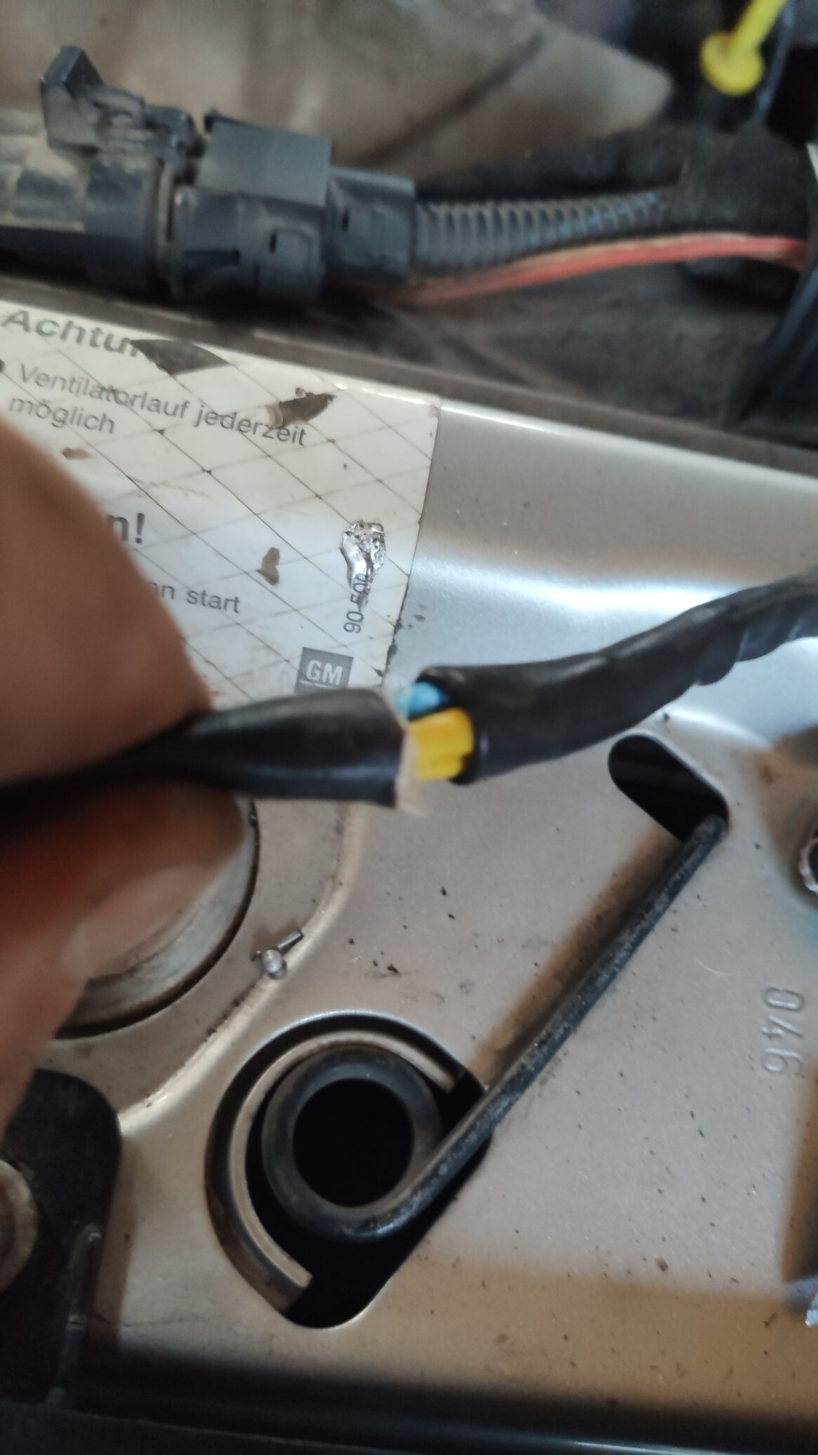

mohabá 007 #100005 üzenetére
Néztem én is, de a tűzfal oldalán egybe mennek a csövek, mintha fixen össze lenne "hegesztve". Legalábbis úgy tűnik, hogy csak egybe lehet cserélni.
peet137
Meg oldottuk, maradt annyi a csőből, h visszavágás után elért a csonkig. Fullra feltöltve, feszülten figyelem a vizet. Az jobban zavar, h tegnap már nem is jelzett, h kevés a víz...
A nyom alapján egy nyest lehetett a tettes, száradjon el az összes... -
peet137
Csütörtökön eljöttünk nyaralni a géppel Orfűre, és az autópályán nyafogott a verda, hogy alacsony a hűtővíz szint. Megnézem, kb egy centivel volt a szint alatt, feltöltöttem. Azóta autoztam is itt, eddig minden ok volt. Ma reggel egy kis szerpentinezés után ránéztem, üres volt a tartály. Semmi üzenet nem volt. Most töltöttem megint szintig, kB fél liter ment bele. Álló helyzetben nem csökkent, ránéztem 5-6 órával később. A bal lengőkaron van vmi folyadék, lehet, h fagyálló. Ezen kívül semmi nyom. Az olaj tiszta, úgyhogy valszeg nem hengerfej. Valami ötlet, hol érdemes nézni? H astra, z16xe1.
