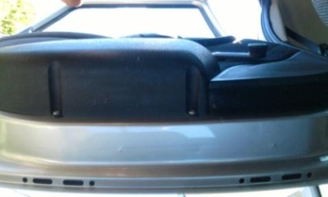

Egy nagyon kedves fórumtárs ezt írta nekem az ajtó vízfolyással kapcsolatosan. Az ő engedélyével idézek termesztésen.
"Ajtóból folyik a víz, ez normális.
Nézd meg az alját, van egy gumi lap (az ajtó alján a zár felőli végén lényegében), ami a kifolyó alatt van - lazán tömít, hogy a víz kijöjjön, de kosz ne menjen be.
A víz bemegy az ablaknál, ez normális, ezért van a kifolyó.
Ha beragad, azt veszed észre, hogy lötyög a víz az ajtóban
Én alánézni nem szoktam, az ülésen ülve kitapogatom, és "kinyitom", ha bent marad a víz, aztán már ömlik is ki."

Első körben, mosd le a kocsit és figyeld hol folyik be a víz, én gyanítom az üveg mellett lévő 'lehúzónál" ázik be. Ha leszeded a kárpitot kiderül korábban is beázott-e vagy csak most kezdte el.
Nekem is az volt az első megvettem a kocsit és elkezdtem slaggal locsolni, beázik-e valahol. -
