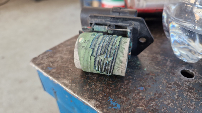

A Corsat úgy vettem, hogy hengerfejes volt. Hogy az előtét ellenállás előtte vagy utána fáradt-e meg, azt nem tudom (szerintem előtte). De csak a harmadik fokozat kapcsolt kivezérlésre. Ha legalább egy fokozat működik még nálad, szerintem baj nem lehet. Maximum vagy nagyon "korán" kapcsol, vagy már csak ha elég meleg a harmadik fokozathoz. Akkor meg ugye nem tud felforrni.

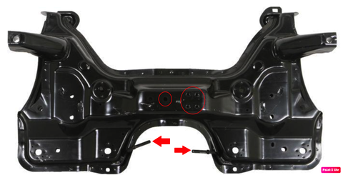

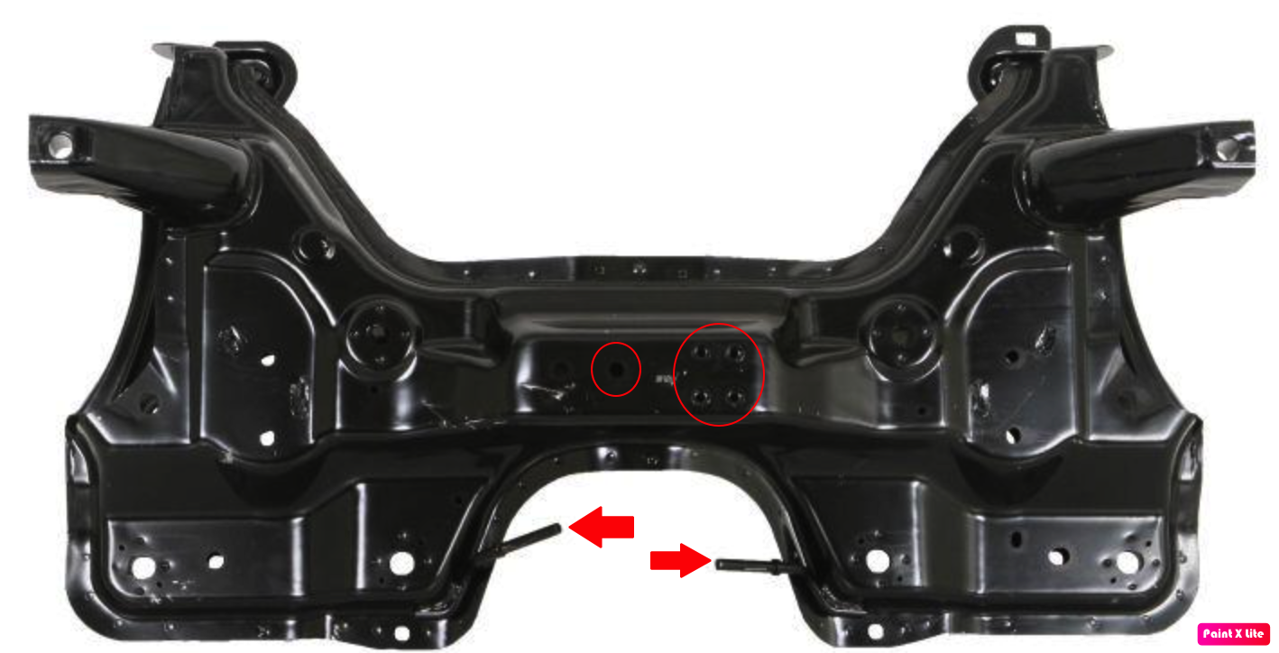

Végül egy olaszországi 1.3CDTI bölcsőt sikerült szerezni. Azon a kipufogó felfogatását a két, nyíllal jelölt vasdarabbal oldották meg, ami pl más motoroknál nincs odahegesztve.
A nagyobb karikában lévő 4 lyuk mindegyikébe be van préselve továbbá egy menet, a kis karikában lévő helyen viszont az 1.3 esetén nincs - 1.7-hez viszont szükséges. -
