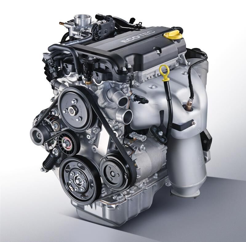

Nemtom, mi most utángyártottat tettünk be, gyári horror áron van. Eddig hibátlanul működik, a fogyasztás is kezd normalizálódni, ez is jelzi, hogy jó.
Hozzáteszem, ha valakinek Z12XEP vagy Z14XEP van, megvan a régi katalizátor. Szerelőnk azt mondta érdemes lenne kipróbálni kisebb motorral, mert ránézésre amúgy hibátlannak tűnik, előző tulaj cserélte, csak valszeg 1.6-hoz kevés (ezt igazolta a CO mérés is, hogy tartotta a kibocsátási értéket, csak a besorolási határon mozgott, ezért egy idő után bedobta a hibakódot). A lényeg, hogy ha Debrecen/Nyíregyháza környékén valakinek szüksége lenne rá, beszélhetünk róla hogy kipróbálja.

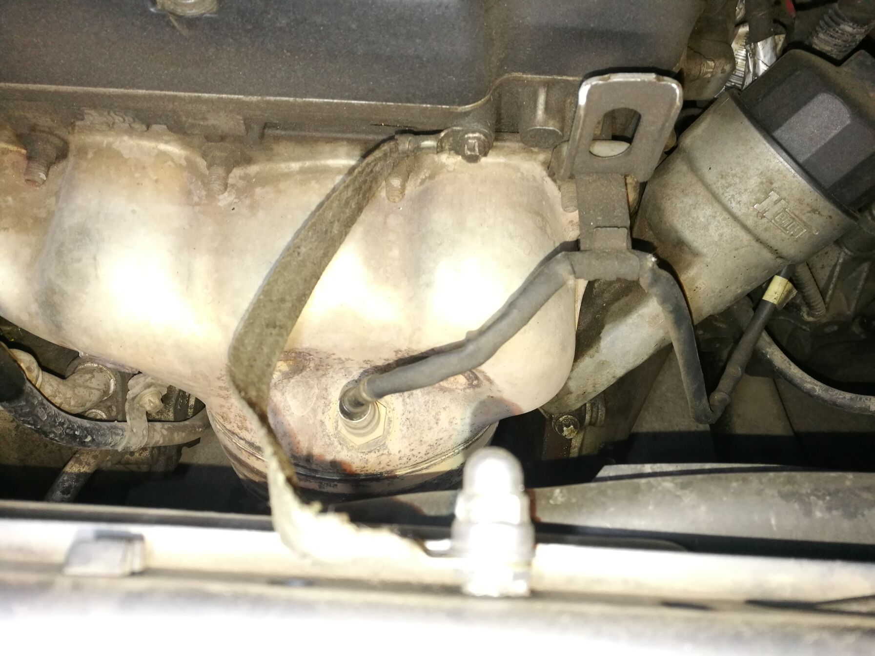

ntomka
Cseréltünk katalizátort. Van hővédő burkolat, az külön könnyebben leszedhető. Leömlőt szerszámok és emelő/akna nélkül nem ajánlom. Ott voltam szerelésnél. Durván össze tudnak égni a csavarok ha korábban valaki szerelte már és nem szakszerűen rakta vissza. Ráadásul ha beletörőd a rögzítő csavar szárat, szopóroller, lehet szétkapni a motort.
Kb a pokolba azzal a mérnökkel, aki ezt a leömlőt tervezte.
Ha mégis nekifognál és elmegy a katalizátor, megvan a régi, Z14XEP-hez még elég is lehet.

Z14XEP - olajszűrő ház tömítést csak úgy lehet cserélni, ha leveszem az egész leömlőt?
Ha esetleg magamnak csinálnám, akkor levételkor azon a részen mire kell figyelni? (Plusz gondolom, ha már leveszem a leömlőt, akkor az ottani tömítést is cserélni kellene..)Másik: hátsó lengéscsillapítók. Mennyire szopóroller otthon cserélni?

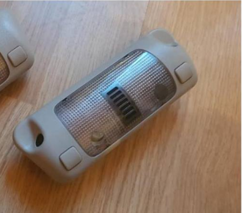

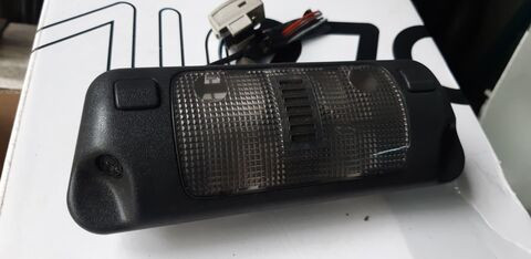

Az alábbi belső világításon a szenzorok kiszedhetőek?
Spal riasztóm van, amihez hasonló érzékelő van, aztán jobb lenne elrakni (főként mert az egyiknek nincs meg a kis talpa és csak fityeg..) -
